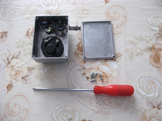

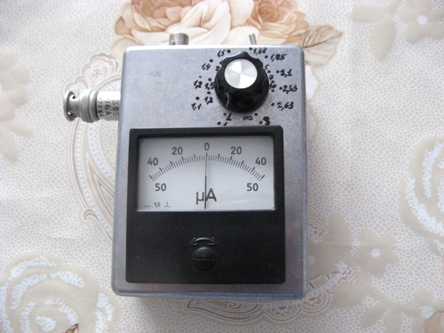

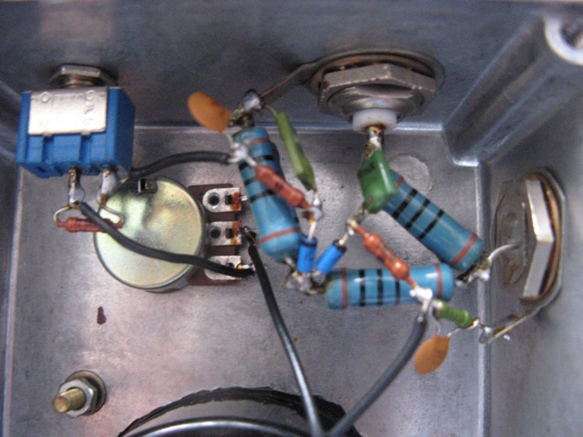

Раз пошла такая пьянка... Выкладываю свой КСВ-метр B)
Датчик мостовой, мост набран из параллельных 2-х ваттных резисторов на 100 Ом,
диоды детекторов Шоттки ВАТ42. Корпус алюминиевый покупной. Микроамперметр
используется как индикатор баланса по схеме DL2KQ, тумблер переключает режимы измерения КСВ 1-3; 1-бесконечность. Вращением переменного резистора добиваемся "нуля" микроамперметра, по шкале переменного резистора читаем значение КСВ.
На двойке тоже работает, а на 430 МГц врет не сильно - нагрузка в 50 Ом показывает КСВ около 1.5. Устраивает работа прибора, чувствительный. В свое время делал КСВ-метр по схеме Лаповка из книжки "Я строю...". На ВЧ при мощности несколько ватт прибор работал, а вот на НЧ диапазонах приходилось вдувать чтоб что-то увидеть. Модернизировал, добавил еще один МГШВ под оплеткой, нагрузил оба провода на резисторы в 50 или 100 Ом на разных концах, детекторы сделал с удвоением. А потом собрал этот мостовой. Головку поставил побольше размером, чтобы регистрировать малейшее изменение положения стрелки. Чувствительность достаточная, можно и меньше объемом собрать с маленьким микроамперметром.

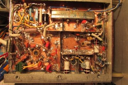

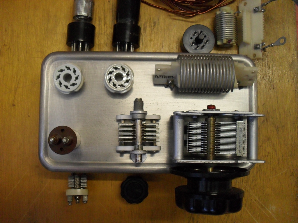

Вот такой натюрморт получается, примерное расположение деталей на шасси. Возник вопрос, надеюсь кто нибудь подскажет. Выходной контур какой применить в данном случае, ПиКонтур или паралельный? какова должна быть индуктивность паралельного контура ( для 40 метрового диапазона)? И можно ли его не меняя индуктивности применить в П контуре?

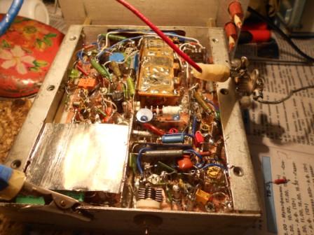

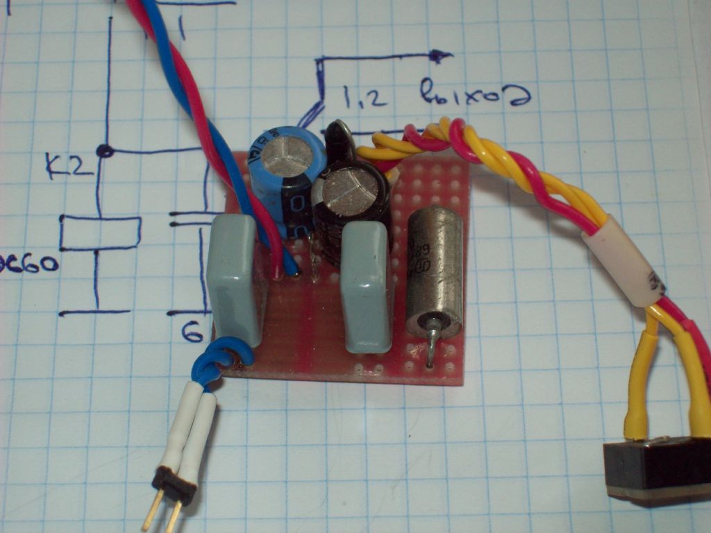

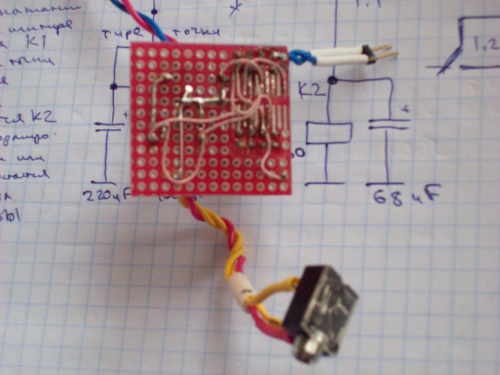

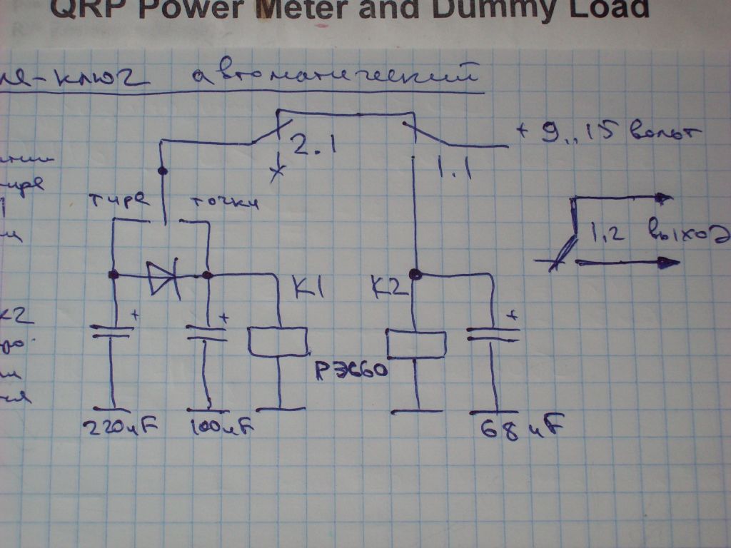

Небольшой проект ретро-автоматического телеграфного ключа, чисто на реле. Было интересно сделать совсем минималистичный, для встраивания в какой-нибудь самодельный трансивер. В принципе, хотел сделать чисто односкоростной, для упрощения. Но оказалось, что скорость удобно регулировать напряжением питания ключа. Соотношение пауз и посылок остается удовлетворительным.
основа схемы из какого-то старого журнала
реле РЭС60 - с двумя группами контактов
реализован на кусочке монтажки
Звучит и цокает релюшками ключик очень весело.

Скорость не регулируется, судя по всему...
UI7K Back In USSR 06 Дек 2015 19:00 #27501
rk3fw пишет:
Очень эффективно регулируется напряжением питания - простейший эмитерный повторитель с резистором переменным в базе.
В оригинале скорость регулировалась сдвоенными переменными резисторами параллельно катушкам реле. Но изначально я как раз хотел простейшую нерегулируемую конструкцию с постоянной скоростью примерно 20 wpm

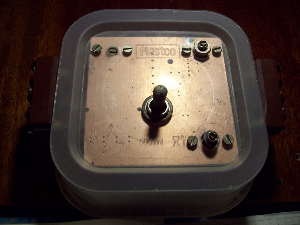

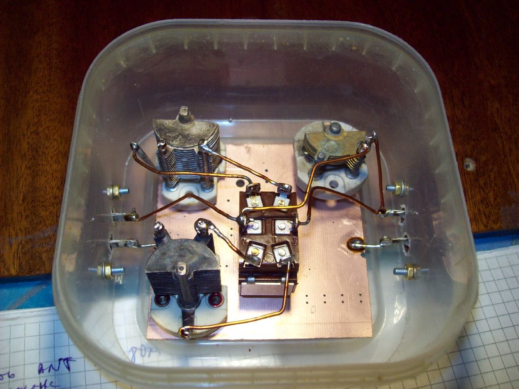

Пару фото почти готовой коробочки - ручной (пока, а будет дистанционный) коммутатор для комнатной приемной магЛуп - запланированы три диапазона 40-80-160 м. На время RAEM пока просто настроил ее на 80м и слушал двумя радио - айком 706 слушал и передавал в invL, а К2 слушал магЛуп, и простейший коммутатор наушников на два радио.
Тумблер трехпозиционный и прекрасные USSR конденсаторы подстроечные (для 40м необходимо 12 пФ, для 80м суммарно около 400пФ, для 160м еще не измерял). А в будущем, при наличии вдохновения, емкости будут коммутироваться релюшками по основному кабелю, а антенна будет установлена на свежем воздухе

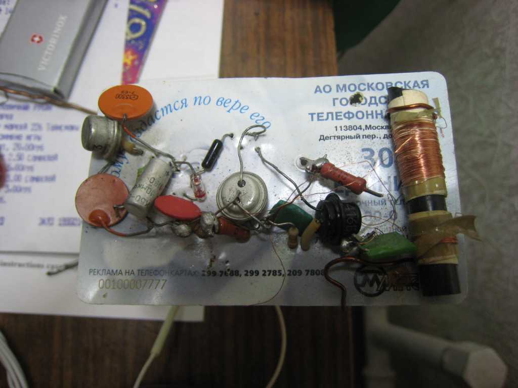

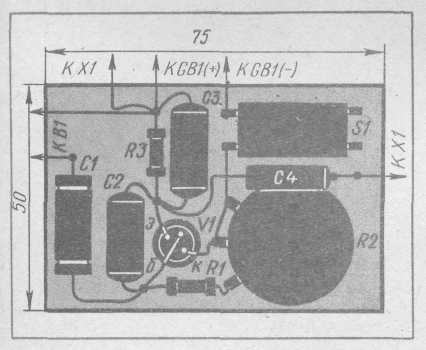

Прочитал статью Виталия UI7K в CQ QRP #52. Вспомнил про свои первые уроки с электроникой и радио. Примерно в три года вставил обрезанную вилку в розетку, наблюдал фонтанчик искр. Позже, лет в 7 помогал деду с ремонтом магнитолы, она давала очень тихий звук. Дедушка закорачивал отверткой ближайшие контакты дорожек, в поисках обрыва. Мы даже нашли место и запаяли его, звук стал громче. Сейчас не уверен, что так можно ремонтировать технику, но знакомство с паяльником состоялось. :) В 14 лет брал интересную книгу в библиотеке, до сих пор автора не могу вспомнить. В ней красочные схемы, картинки, макетки, очень понятная и доступная. Может быть кто-то вспомнит ее название и автора? Для подсказки приведу пару характерных картинок из нее:
Радио игра "Найди мину"
Метроном

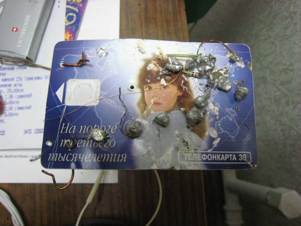

Я собирал и "Найди мину" и "Метроном". Первые конструкции паял на шпильках в фанере и пластике. Нашел такую плату: на пластике - АМ СВ приемник на 3-х транзисторах. (без КПЕ)
вижу резистор с обратной стороны, наверное реализовал двухсторонний монтаж :)
