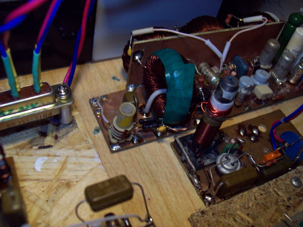

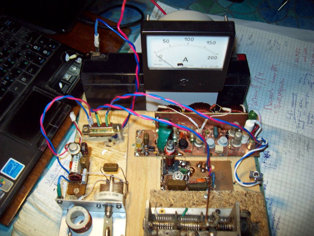

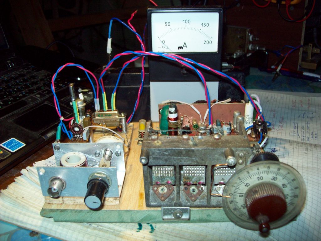

А я себя подстегну - "германиевая радиостанция" немного застоялась, а почти готово все. ГПД приемника только надо отстроить и антенный разъем приемника добавить. И связи, самое главное, провести. Конструкция особенностей не имеет - однотранзисторный передатчик на П416 и простейший приемник, смеситель на встречно-параллельных ГД507 диодах. Такой будет базвый вариант, с прицелом на возможное развитие. Диапазон 40м, частоты передатчика кварцованные: 7003 7023 7030 кГц
UI7K Back In USSR 02 Янв 2016 19:03 #27994
ГПД и смеситель поближе:
UI7K Back In USSR 02 Янв 2016 19:11 #27995

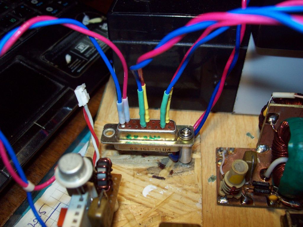

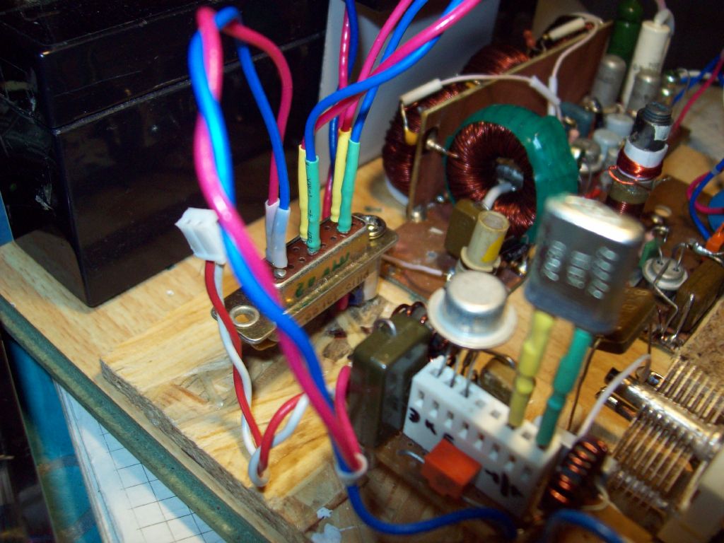

Вот терминал питания на базе разъема, очень удобно подключать-отключать модули.
И вообще, провел в своем хозяйстве стандартизацию - практически все хвосты питания, все измерительные приборы, абсолютно тестеры тестеры, щупы перевел на штыри (от разъемов РМ, диаметр 1 мм). Ответные части (мамы) припаял к большому числу крокодилов и иголок - теперь коммутация и измерительные работы проводить одно удовольствие. Старые советские разъемы РМ (2РМ РМТ и т.д.) имеют прекрасное качество контактов и легко разбираются. Так что стыковка - одно удовольствие и не приходится лихорадочно думать, где и каких крокодилов к тестерам найти

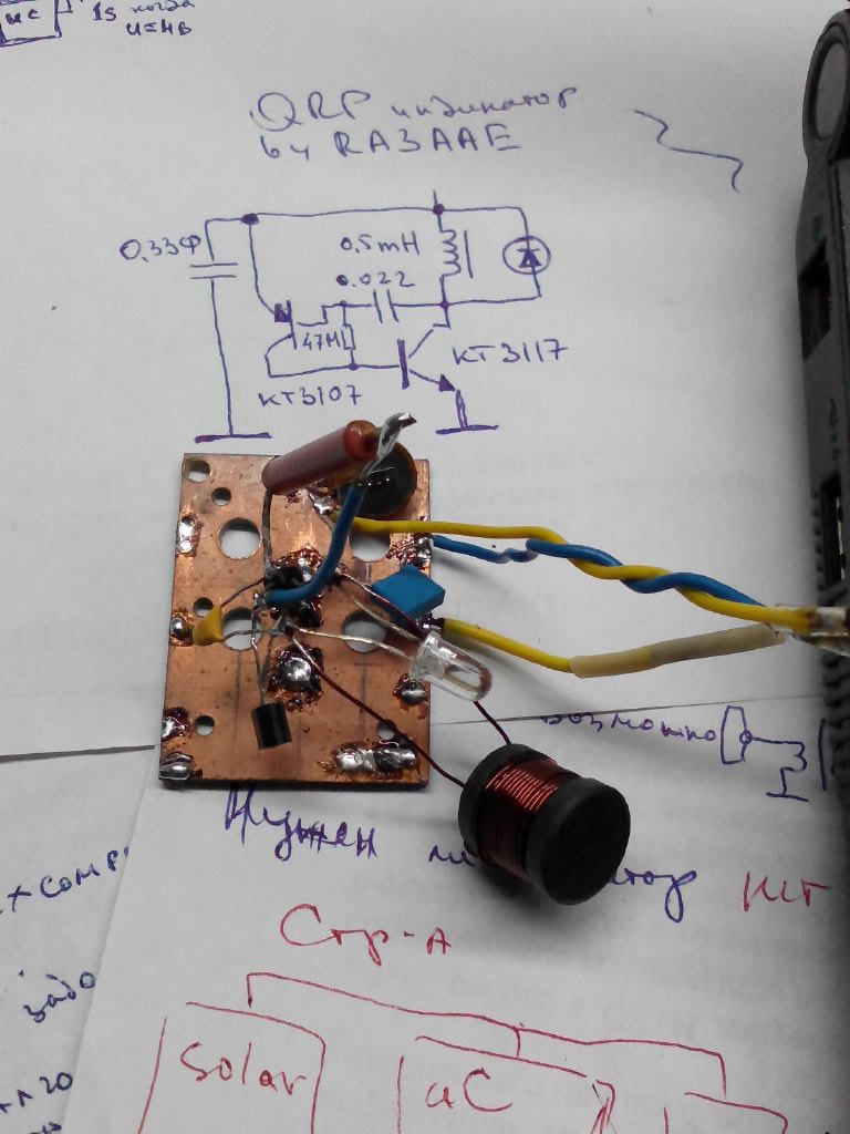

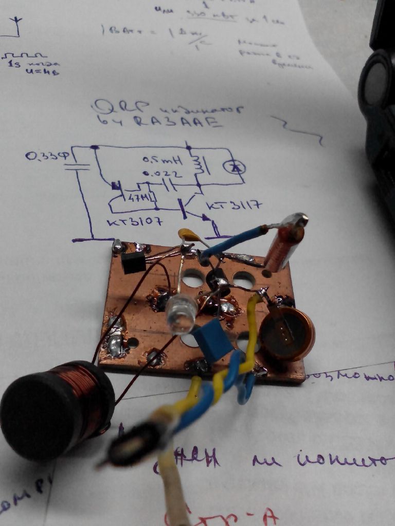

Повозился тут попутно с QRP индикатором, предложенным Владимиром Тимофеевичем в
CQ-QRP №25. Почти сутки уже мигает, энергию получает из маленького ионистора 0.33 Ф
Я зарядил его вчера до 3.5 вольт, сейчас примерно 2 вольта.
Резистор пришлось поставить аж 47 МОм.
Транзисторы советские, какие нашлись - КТ3107 и КТ3117.
Ионистор, правда, импортный.
Было интересно прикинуть, какую он энергию может запасти, расчет показывает пару-тройку мистеров Джоулей.
Или по нашему - может плюнуть пару ватт в течении секунды, если сможем использовать его напряжение в диапазоне 5..1 вольт.

OK9ZBA пишет:
Виталий, не пробовали использовать эту мигалку в конкретной конструкции?
Опасения в том, что импульс может давать помеху. Усилится, смешается, преобразуется и услышим его в наушниках :).
Если есть куда присоединить мигалку, попробуйте, пожалуйста.
Спасибо
Буквально вчера ее спаял на макетке, до сих пор мигает. Тут на работе приемничка нет, чтоб послушать. Но, думаю, помеха будет минимальной - слишком уж ничтожная энергия тратится на один импульс. А так мигалка потребила примерно один джоуль за сутки.
До сих пор мигает, напруга около 1.5 вольта
То есть, условно возьмем 1500 миганий в сутки (где-то раз в секунду мигает), а значит на одно мигание тратим 0.6 мДж или 0.6 мВт мощи в каждом мигании. Причем основная часть этой энергии идет все же в видимый свет светодиода
Да, может чет в расчетах напутал, я в физике не силен, но вроде так

Попробовал германиевые транзисторы в надежде на раннее зажигание, но, например ГТ404, даже без всякого тока базы, при напряжении эмиттер-коллектор 0.5 вольт уже дает ток утечки около 1 мА, то есть не годится для экономичного устройства.
Фтопку германий! :evil:
Ага, ГТ308, например, дает ток утечки около 0.02 ма при 2 вольта коллектор-эмиттер, все равно много. Куерпи индикатор сам столько потребляет
Так, ГТ311 - 5 мка при 2 вольтах коллектор-эмиттер, ГТ313 - примерно 10 мкА
Ладно, пусть германий еще поживет

По моим прикидкам, 7 мкА потребления получается, если за сутки с 3.5 до 1.5 вольт на ионисторе просаживает. Интересно,на паре кт315/361 как будет с экономичностью...

Владислав, думаю пара 315-361 ничем не хуже будет. Тимофеич ее и применял - у него около 10 мка при 1.5 вольтах питания.
Вобщем, здоровский маяк у меня тут мигает на периферии зрения.
