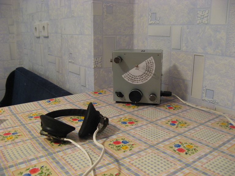

Техника росписи оригинальная, имеет своё хау-ноу - по стеклотекстолиту, к которому не прилипает акварель
Акварель порекомендовали в качестве психотерапии и снятия стресса, по моему удалось и то и другое :blink:

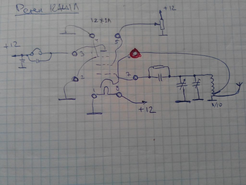

Схема нюансов не имеет, регенерация осуществляется регулировкой напряжения сетки. Аттенюатор нужен даже при работе с рамочной комнатной антенной, аттенюаторсейчас просто низкоомноый переменный резистор, включенный последовательно с антенным входом. Работает на рамочную антенну, но не ту что на фото, а побольше, диаметр 1м, диапазон 40м

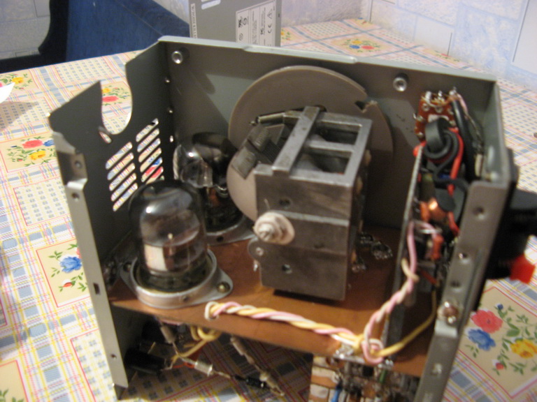

Виталий, прикольный радио-натюрморт! Радио-авангард B)
А вот мой вариант, только на двух "раздетых" 12Ж1Л, 0-V-1 с сеточным детектором. Преобразователь для анода сделал на К1006ВИ1. Гирлянду стабилитронов потом заменил одним (zener diod). На наушниках присутствует анодное вольт 50-60. Делал осенью 2009 года, аппаратуры толком не было, была станция Р-143 и сломанный Деген. Несколько в меру растянутых диапазонов: вроде 80-ка, тропический 60м, 49м, 41-40м, 31м, 20м... Диапазоны укладывал на слух, принимая несущую возбужденного регена на Р-143. То еще было занятие :) Лежит на чердаке, 100 лет не включал.

Игорь, две лампы да еще и с анодным повыше наверно громко работают. Мне было интересно, действительно ли можно 12Ж1Л от 12 вольт запитать и будет ли что слышно. Вобщем требует навыка и прислушивания при настройке и подходе к регенерации, но даже на маглуп слышны любители.

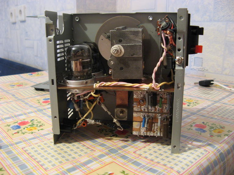

UI7K Back In USSR 02 Апр 2016 18:17 #30546

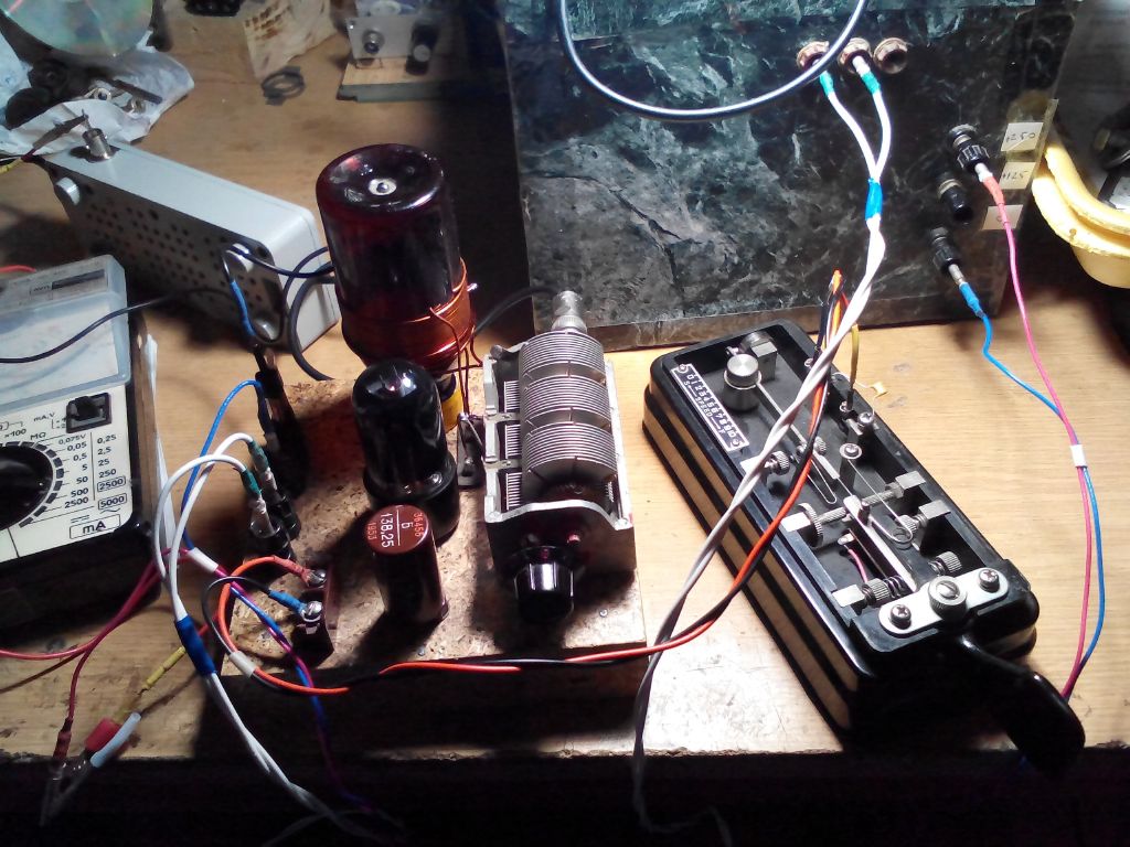

Продолжая тему ретро, передатчик изваял

UI7K Back In USSR 02 Апр 2016 18:43 #30550

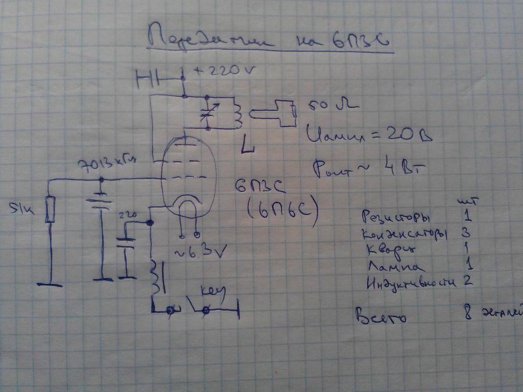

Да, схемку поспешил накидать и отфотокопировать, важно подсчитать количество деталей для МАС
Баночка традиционно от лекарства :silly:
Но настоящие олдскульные ретростроители используют, насколько я видел, из под импортного пива и вискаря емкостя

Заодно накидал монтажную схему вышеприведенного регена, для информации кому-то

Схему делал по мотивам известного "Экспериментального QRP передатчика", например здесь ее посмотреть
www.radioman-portal.ru/pages/1106/
Анодного маловато, но сколько есть от БП - 220 вольт постоянки

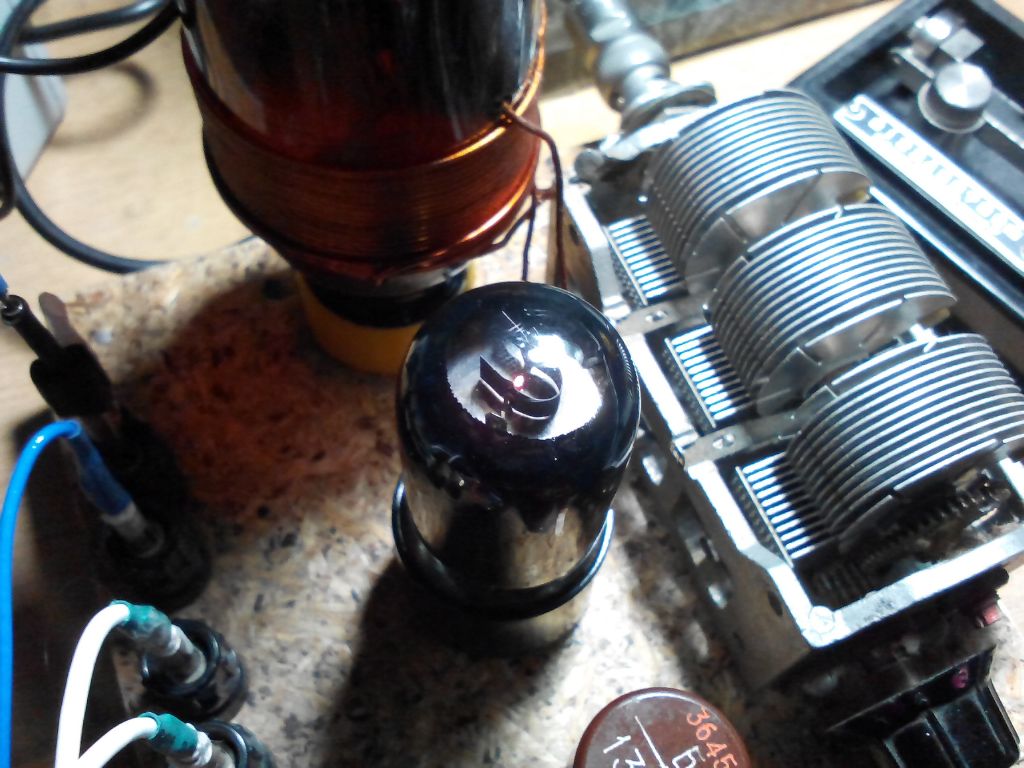

На фото воткнута 6П6С, ее последнюю испытал, а до нее там стояли 6П3С, причем есть безцокольная, вах, это песня, а не лампа, с буквой Ё в названии.
Но по ощущениям сигнала на экране осциллографа все лампы работают примерно одинаково.
Подвал еще пойду зафиксирую на фото для показа, а пока просто теплый ламповый свет из недр 6П6С:
