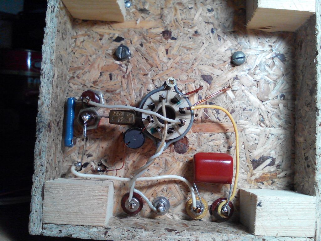

Да, индикатор анодного тока нужен не только для антуражности, а для дела. Я пока тестером мерял ток. В общем, примерно 40 мА, при 220 вольтах на аноде. Подводимая примерно 8 ватт, отдаваемая 4 ватта.
Что интересно - на БП у меня есть напруга в два раза меньше - 110 вольт, так включив туда анодное получаю мощу ровно в четыре раза меньше - 1 ватт! Так что есть быстрая возможность реализовать режим куерпипи, а куерпипи удивляет!

Привожу данные катушки:
диаметр - 45 мм
длина намотки - 20 мм
Кол-во витков - 18
Катушка связи - 3 витка
Возможно, индуктивность великовата (по расчетам 17 мкГн), но есть возможность настраивать на 80м, но нужен кварц. Впрочем мелких 3579 кГц полно и не жалко, но, видимо, сгорят в этой схеме, позже проверю
А вот красавица 6П3С-Е, коллекционная весчь!
UI7K Back In USSR 02 Апр 2016 19:53 #30559
Да, замечания по катушке:
в процессе получения мощи выяснилось, что расположение катушки связи (и количество витков) заметно влияет на форму сигнала и амплитуду. Более-менее результат был получен при намотке катушки связи на "горячий" конец основной катушки.
Крышечка микстуры к основанию прикручивается,
а катушка просто на нее накручивается (типо стихи)
Да, за лампы выражаю громадную благодарность моим феодосийским товарищам:

И, напоследок, самое существенное - виброплекс наконец-то получил адекватный себе передатчик. Каждому Багу по ламповому передатчику, и никак иначе!
Еще фото, но уже с самой тривиальной 6П3С, но за-то самой легендарной
