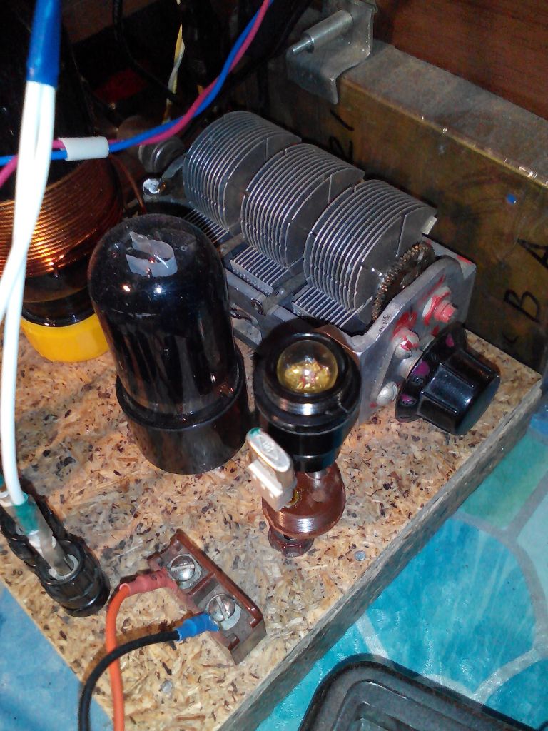

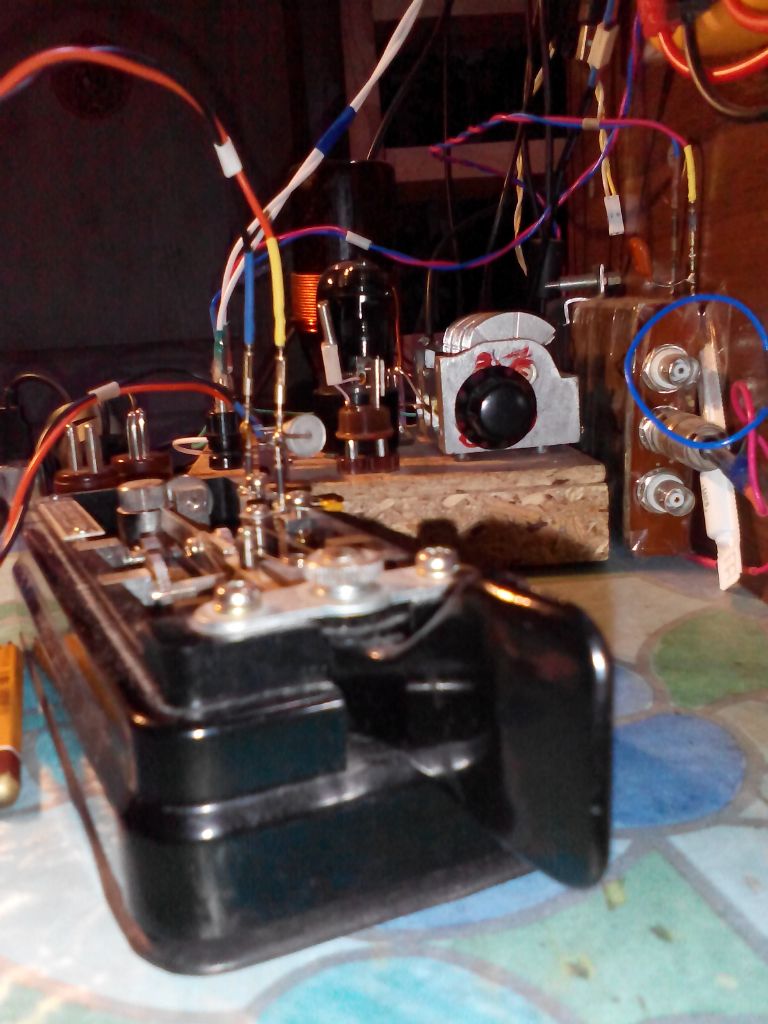

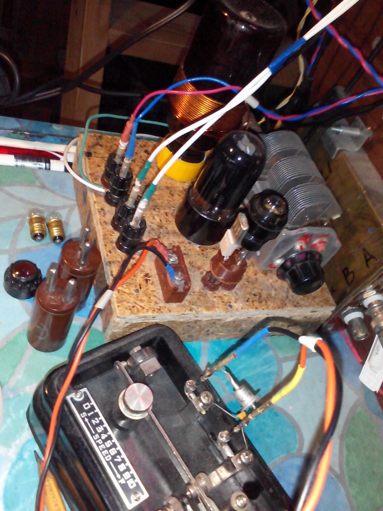

UI7K Back In USSR 05 Май 2016 23:17 #31183
Передатчик успешно выполнил еще одну миссию (помимо спасения мира от зла), а именно - взял участие в Minimal Art Session, в классе В8 (передатчик из 8 деталей) и даже результативно, четыре МАС станции подошли:
DL1ARH B20 передатчик 20 деталей
HB9CLN A96 приемопередатчик 96 деталей
DL6KWN B26 передатчик 26 деталей
YU7ZB A90 приемопередатчик 90 деталей
а также и просто радиолюбители:
SQ2LYZ
HA7ME
S53OM
а когда рядом расположился RP71SR, я не растерялся и его сработал "на поиск"
Последовательно с кварцем включил лампочку 1 В, 0.068 А. При анодном 110 вольт передатчик работал отлично, лампочка не горела (моща на выходе 1 ватт), но пытался работать и при анодном 220 вольт, лампочка загоралась в зависимости от настройки выходного контура и даже рапорт получил 555, но не злоупотреблял, дабы не испортить малогабаритный, но ценный кварц 7030, хоть и звук при этомв эфире был настоящий "ламповый" с плывущей частотой, "чириканьем и кваканьем", жесткой манипуляцией
фотоаппарат телефона не передает горящую нить накала лампы и ужас в глазах оператора при мысли о возможной потере кварца
