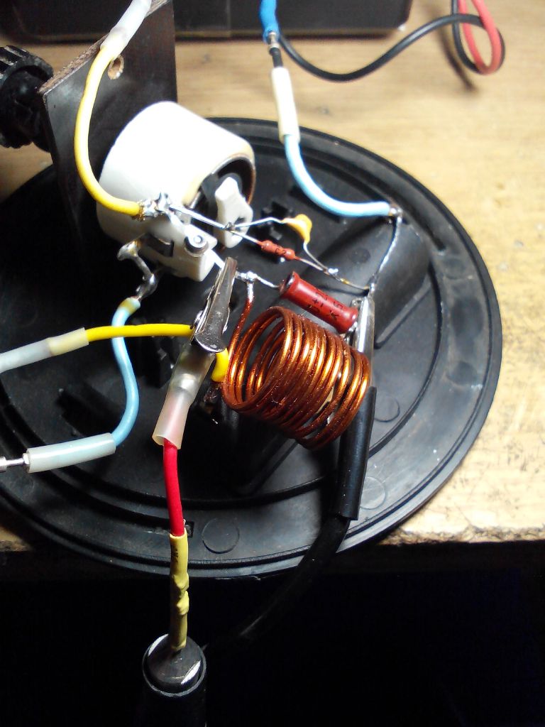

UI7K Back In USSR 21 Июн 2016 21:36 #31791

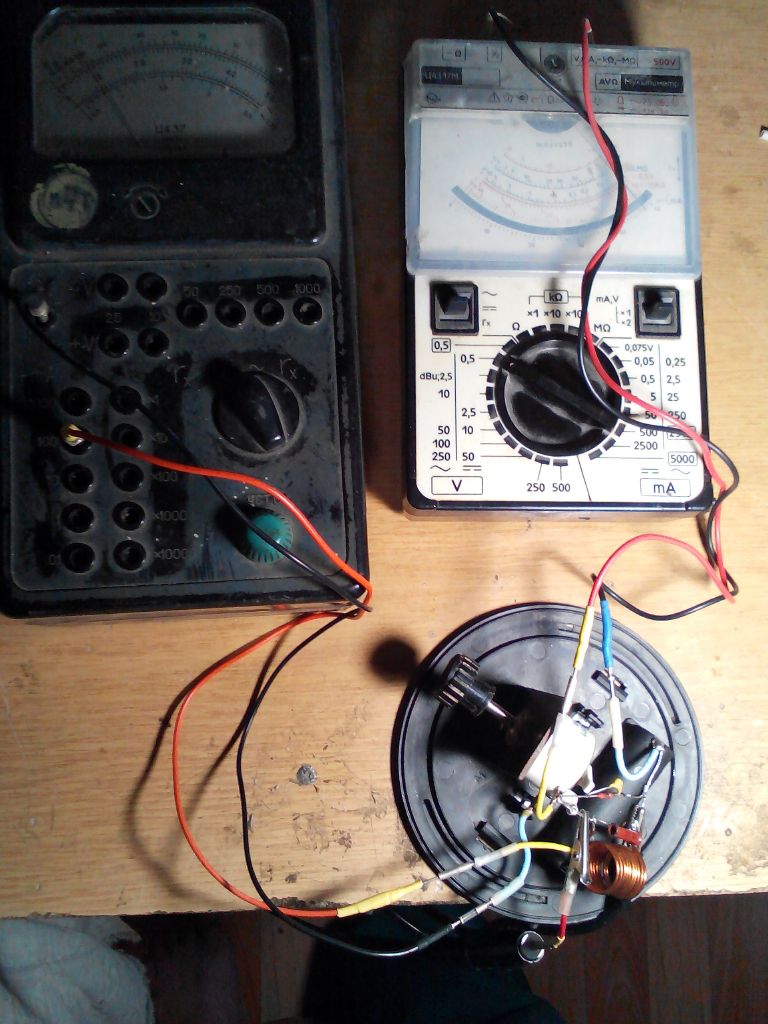

Туннельные диоды
Спаял лабораторную работу, она давно просилась, но руки, опять же, не доходили. Давно был интерес, и скорее спортивный, чем практический. Но может выкристаллизуется какой-нибудь передатчик. Так и назвать его можно будет - кристаллический. Да и все мы помним и держим на периферии внимания эпохальный труд Олега Лосева из Нижегородской лаборатории образца 1924г и его "Кристадин" Так что еще и символически важно было поглядеть как генерят диоды.
Советская промышленность может гордиться тем, что для экспериментов любителей (особенно иностранных) применяются только советские туннельные диоды, во всяком случае я натыкался только на них. Какие-то опыты с фотографиями и работающими конструкциями, опять же, я нашел только у иностранных любителей, но в любом случае, информации мало, так как практическая ценность данных экспериментов, как было доказано выше, не велика, и даже исчезающе мала.

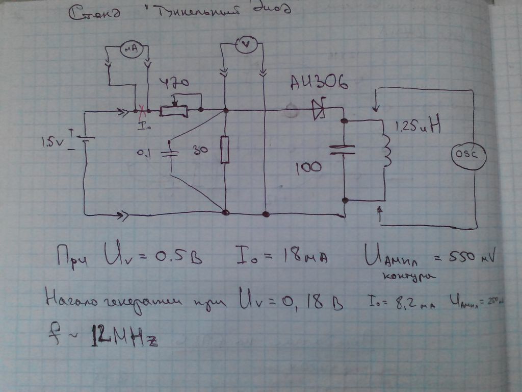

Для начала я полностью повторил схему из интернета, с досадным делителем напряжения питания, пожирающим энергию батарейки. Но, как пишут, сформировать нужное маленькое напряжение питания диода не так просто.
Стенд спаял на держателе батарейки, добавлены контрольные точки измерения напряжения на диоде и тока источника питания, регулятор напряжения.
И лишний раз подтверждается народная мудрость: "сделай все по чертежу и не будет жэ нэ манж пасижур" Я только к старости начинаю это понимать, но руки так и тянутся шо-то сочинить свое.

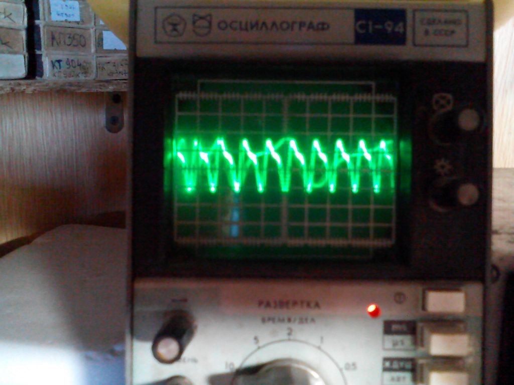

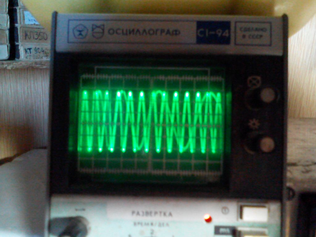

Так что "по чертежу" все получилось, устойчивая генерация, амплитуда на не нагруженном контуре - 550 мВ, синусоида красивая, поведение диода соответствует справочным характеристикам
UI7K Back In USSR 21 Июн 2016 21:44 #31792
Кратко на словах, работа:
При увеличении напряжения до 100 мВ, ток достаточно резко растет до 5 ма, при напряжении 120 мВ начинается генерация, напряжение на диоде при этом скачком становится 360 мВ, ток 1.4 мА, форма сигнала искажена, амплитуда 250 мВ
Дальнейшее увеличение напряжения на диоде до 450 мВ обеспечивает красивую синусоиду амплитудой 550 мВ, ток потребления 2 мА.
При увеличении напряжения свыше 500 мВ генерация срывается
В диапазоне питающего напряжения на диоде 300..450 мВ при ключевании питания генерация возникает устойчиво, то есть рабочую точку нет необходимости ловить с какой-то супер точностью.
UI7K Back In USSR 21 Июн 2016 21:52 #31793

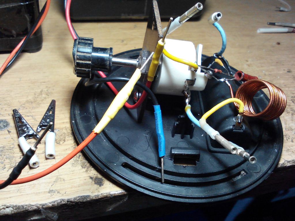

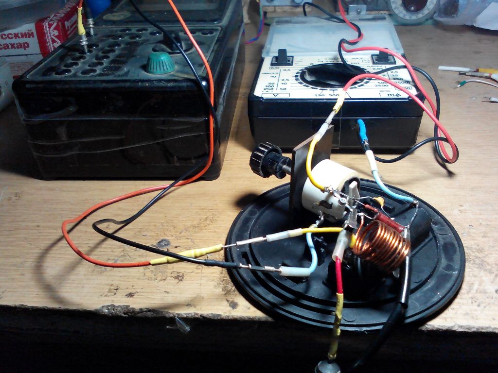

Еще фото стенда и технологическая фишка
С некоторых пор, я все "хвосты" всех своих приборов (тестеров в основном), оснастил одинаковыми штырьками (от старых советских разъемов типа РМ, РМТ), провел глобальную унификацию. Эти разъемчики очень удобны и качественны, диаметр 1мм. Теперь контрольные точки в любых частях схемы делать очень удобно, так же все крокодилы оснащены ответными гнездами, и вообще, все что только можно в домашней радиолаборатории
Вот они крупно:
