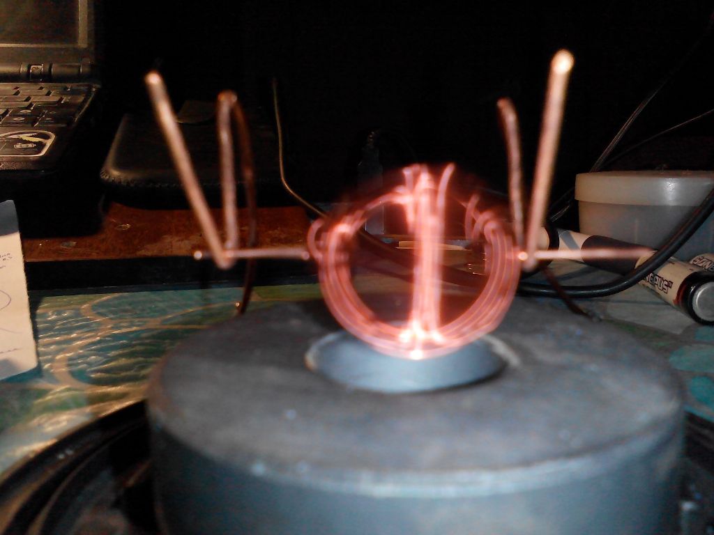

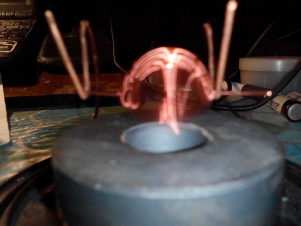

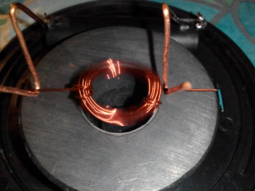

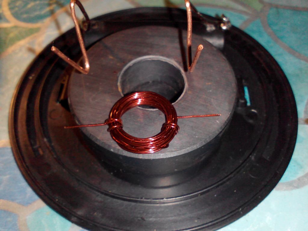

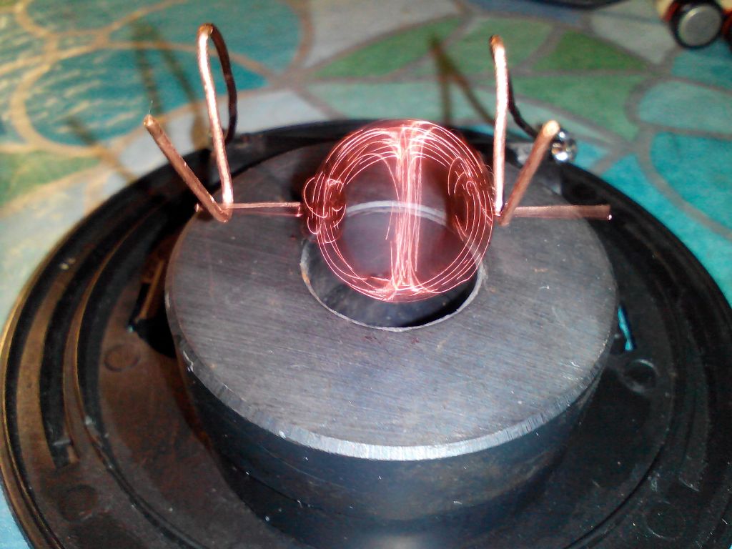

На досуге в очередной раз впал в детство. Лет в 7-8 был у меня какой-то электромеханический конструктор, разные опыты физические и в том числе самодельный двигатель постоянного тока надо было сделать. А тут интернет случайно подсказал простейший опыт, а у ребенка как раз физика начнется в школе. Да и в тему одновольтовой техники, которая сейчас сильно занимает воображение. Вобщем как-то все сложилось и получился эксперимент.
Основой стала крышка от садового солнечного светильника с батарейным отсеком (как раз то, что не используется в маячке), пара проволочек, катушка с полуцилиндрической зачисткой концов, магниты. Шуршит моторчик очень весело, и удивляет всю семью. Электродинамика, однако, и длинные линии пересекаются...

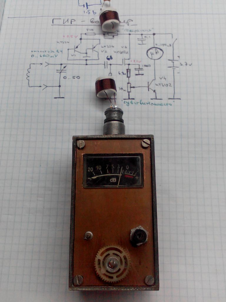

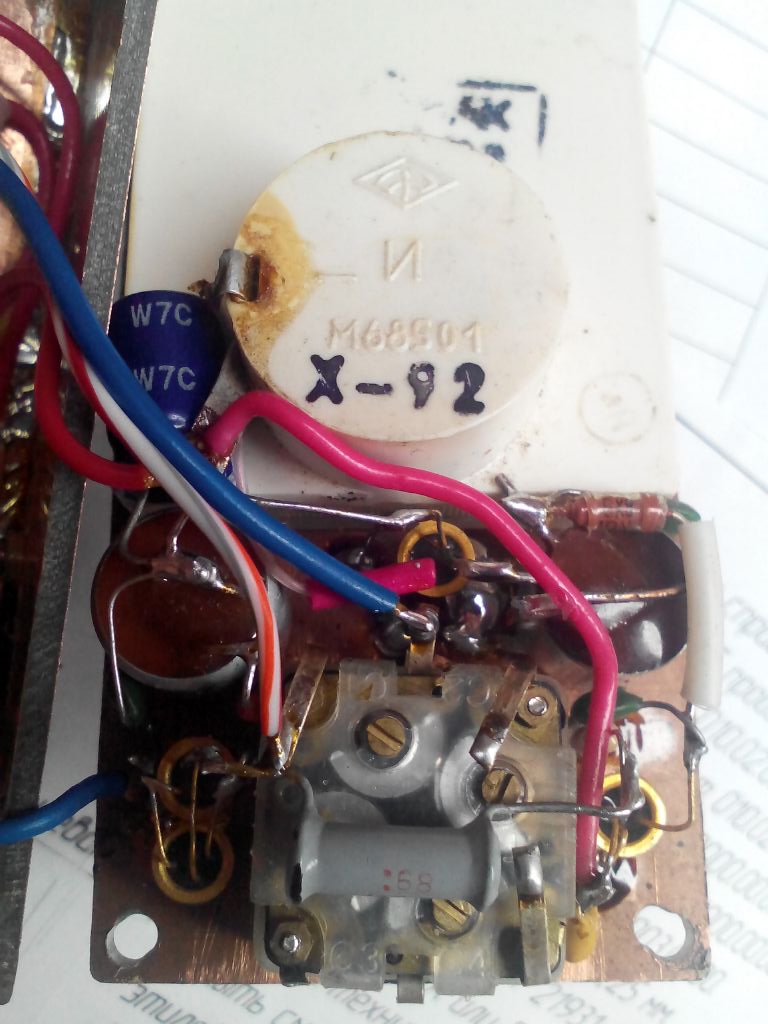

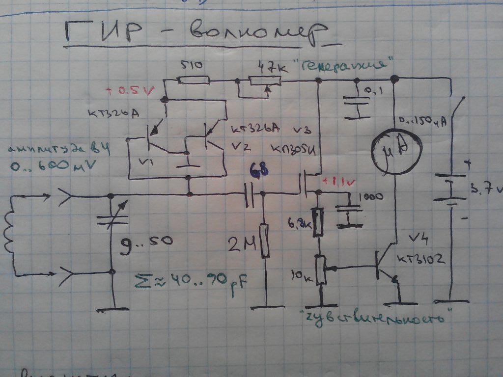

ГИР-волномер
Практически закончил очень полезный и многофункциональный приборчик. Применил старые детали в золотых корпусах B) , но, конечно, можно использовать и современные компоненты.
Первый опыт работы показал хорошие результаты - контур чует с нескольких сантиметров, но все зависит от размеров катушек и добротности.
Схема получилась достаточно минималистичной - некоторая компиляция различных решений.
Прибор может работать как волномер (когда собственный генератор не работает и чует внешние излучения), и как гетеродинный индикатор резонанса для контроля пассивных контуров

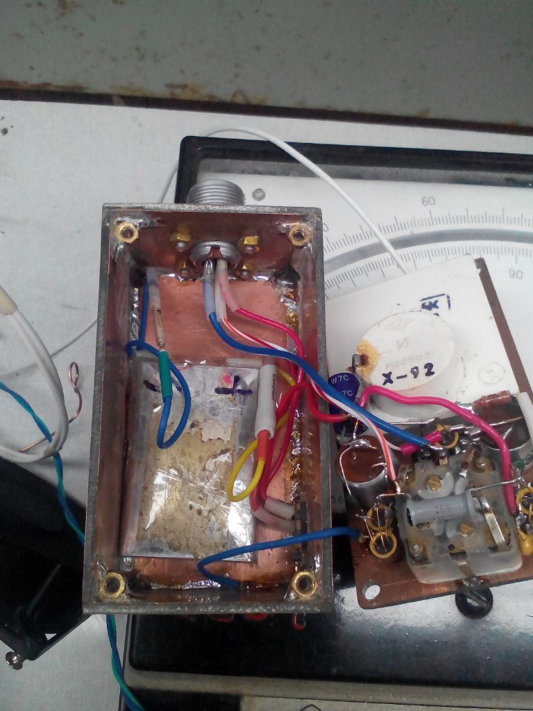

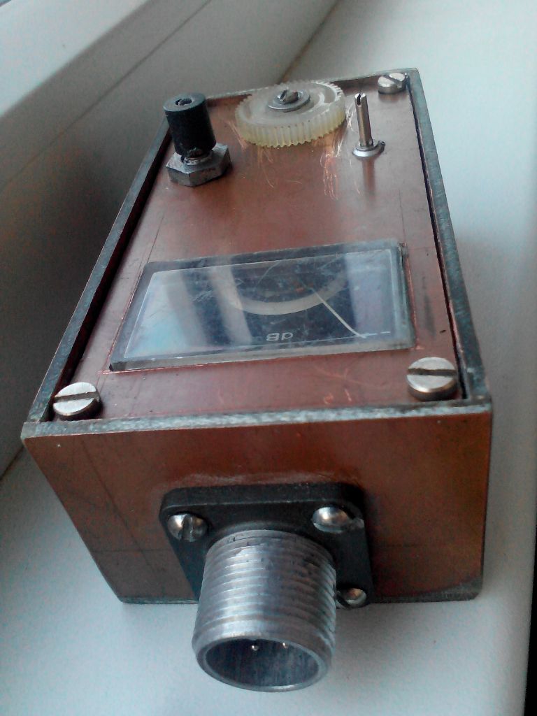

коробочку сделал по старинной технололгии - пайкой из фольгированного стеклотекстолита
UI7K Back In USSR 02 Авг 2016 10:17 #32409
Питание - аккумулятор от сотового тлф 3.7 вольта, монтаж навесной. КПЕ от китайского приемничка, пределы перестройки не стоит делать большие, у меня примерно 40 пФ, лучше сделать разных катушек
UI7K Back In USSR 02 Авг 2016 10:27 #32410
Потребление очень маленькое - "катодный" детектор на КП305И потребляет менее 100 мкА, усилитель постоянного тока на КТ3102 также, его потребление опеределяется индикатором, у меня примерно 150 мкА.
Генератор начинает генерить также от десятков микроампер, зависит от качества сменной катушки.
При амплитуде на катушке ГИРа примерно 500 мВ и поднесении на расстояние 3 см другого контура провал напряжения составляет примерно 50 мВ (10 процентов), это примерно полшкалы индикатора.
Позже КПЕ приборчика проградуирую в пФ, чтобы зная индуктивность сменной катушки можно было оценивать частоту и длину волны.
В качестве сменных катушек можно пробовать рамки различных размеров, предварительно определив нужную индуктивность, чтоб попасть в нужный диапазон исследований.
Приборчик получился совсем компактным, хотя я себе с детства запрещал мельчить, так как из за этого всегда возникали проблемы в наладке. Но тут дал себе воля, глядя какие мелкие конструкции недавно паял Влад Жигалов.
Но! Перед этим отмакетировал схемку на макете а потом уже лепил в микрокорпус
И, таки, да! Если микроамперметр заменить на высокоомные наушники данный приборчик превращается в регенеративный приемник, вобщем шо не конструируй, а все равно паровоз получается :blink:

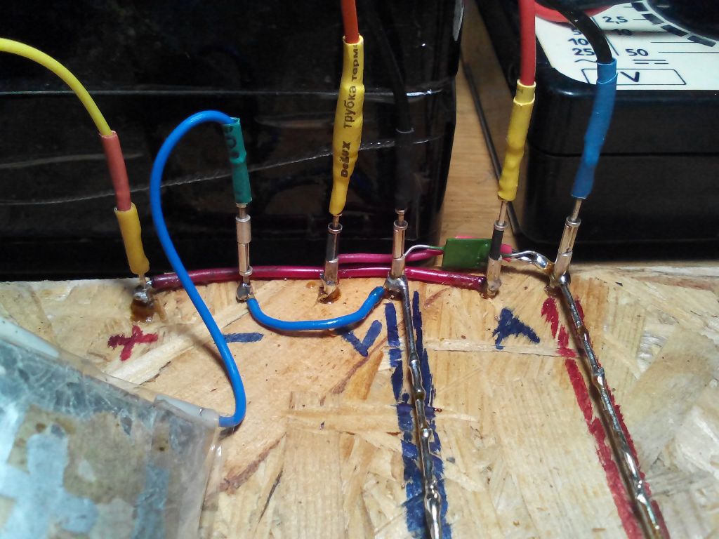

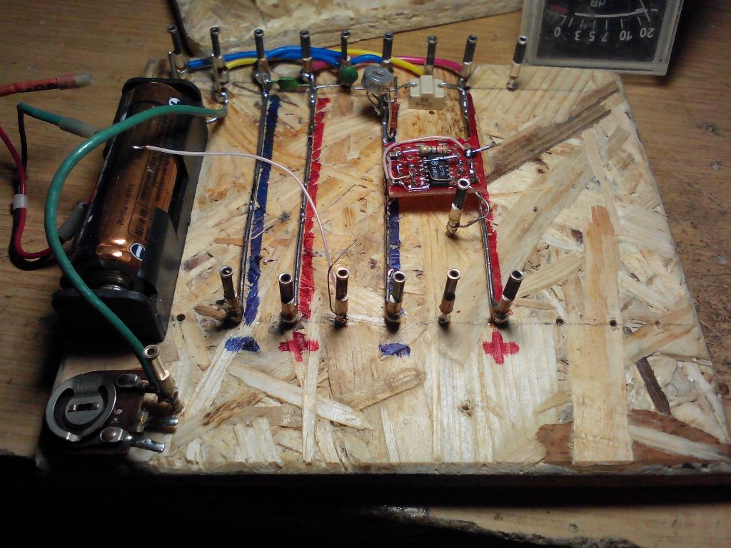

И в качестве лирического отступления несколько фото про макетирование. Пытаюсь начать хоть к старости приучить себя делать грамотно, без нервов и соплей, красиво, так сказать. Но видимо не в этой жизни - рукожопие не победимо, это я в отношении себя уж точно знаю.
Тем не менее такие варианты макеток - кусочки ОСБ (а можно фанеры), шилом или маленьким сверлом стойки-контакты для контрольных точек. Минус и плюс шины луженым проводом и уже между ними паять. Основная фишка здесь, это, наконец, сделать нормальные контакты для подключения тестеров - ток потребления, напряжение питания и в других местах, чтоб было удобно а не в воздухе с чудовищным количеством путающихся соплей и матов
Неожиданно вторую жизнь получили у меня старые советские тестеры (их есть у меня несколько) - батареек не просят, наводок не боятся, в общем навешать их на схемы в разных местах и видеть что в схеме происходит настоящий кайф.

Виталь, а можно как-то к ГИРу прикрутить синтезатор, а вместо сменного контура сделать маленькую внешнюю антеннку, типа "небольшой кусок проволоки"?
UI7K Back In USSR 02 Авг 2016 14:39 #32417
rk3fw пишет:
а можно как-то к ГИРу прикрутить вместо сменного контура сделать маленькую внешнюю антеннку, типа "небольшой кусок проволоки"?
Миша, я про это и говорил - вместо сменной катушки вешаем рамку одно или несколько витков.
Скажем нам нужен диапазон 14 МГц, знаем что у нас КПЕ перекрывает 40..90 пФ, значит индуктивность рамки должна быть примерно 1.5-3 мкГн
В программе LoopCulc например прикидываем, что индуктивность 1.8 мкГн будет у рамки длиной 1м (30 см диаметр) из провода 1мм. Делаем рамку, подключаем к ГИРу и у нас приемник излучения или даже передатчик, если генератор загенерить.
Если рамка великовата в диаметре, сворачиваем ее в два витка - так компактнее но чуть меньше эффективности.
