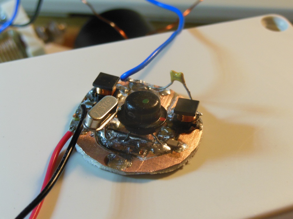

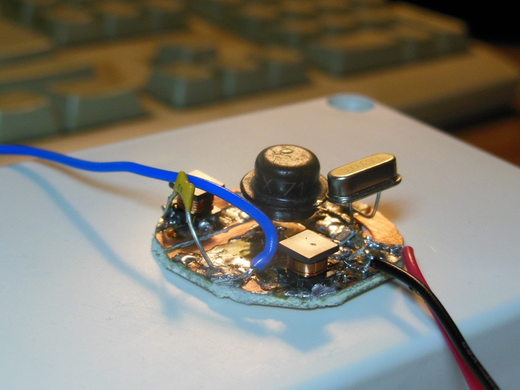

Виталик, спасибо за замеры. Я кажется, нашёл в чем было дело у меня в реализации схемы в #52. В выходной цепи после коллектора у меня была сначала катушка, а потом уже переменный конденсатор. Удивительно, но факт - поменял местами, и показания улучшились. От 8,5 В питания выдаёт 3,5 В амплитуды на ГТ308Б. Немного уменьшил резистор в базе (до 30 К). Но до твоих показателей не дотягивает. Наверное, транзистор у тебя более нажористый. Я два ГТ308Б уже спалил, пока игрался с напряжением 12 В (и, кстати, первый П416 тоже спалил при увеличении мощности примерно до 0,3 Вт). Видимо, без радиатора и длительным током нельзя работать. Экспериментировать с последним П416 боюсь. Работает - не трогай, первая заповедь программиста.

Виталик, я использовал в этот раз дроссели с низким сопротивлением (0,5 Ом), специально выбирал такие для микро-маячка.
Нашёл тут правильный ГТ308Б, 71-го года.
Вот думаю над форм-фактором.

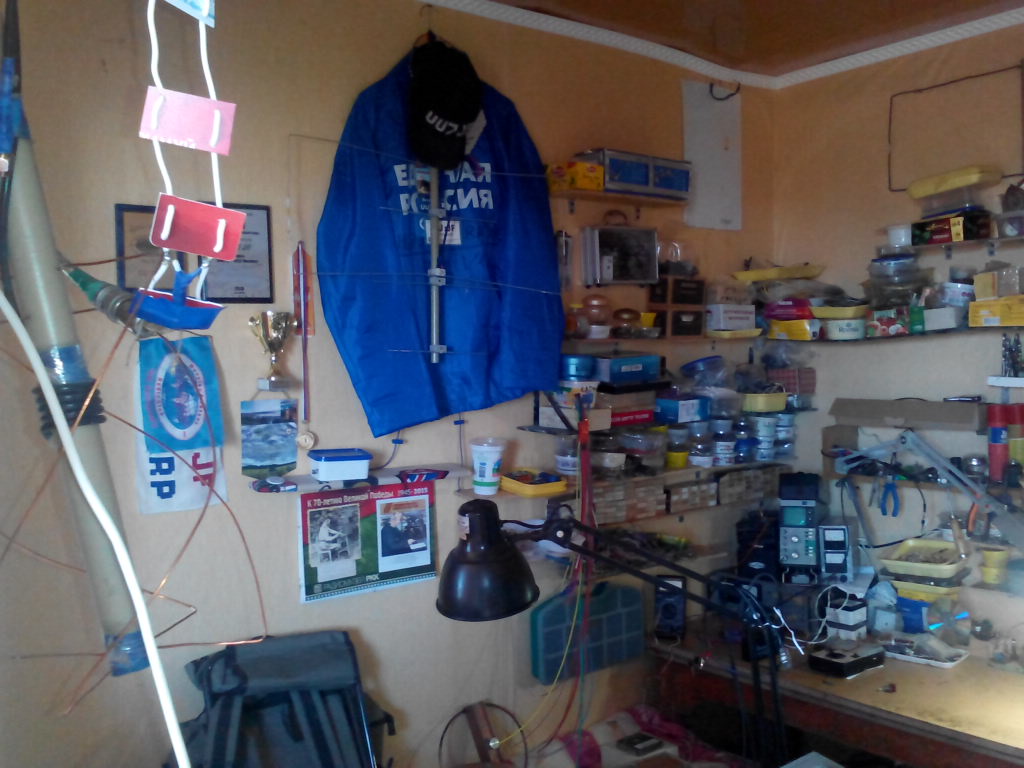

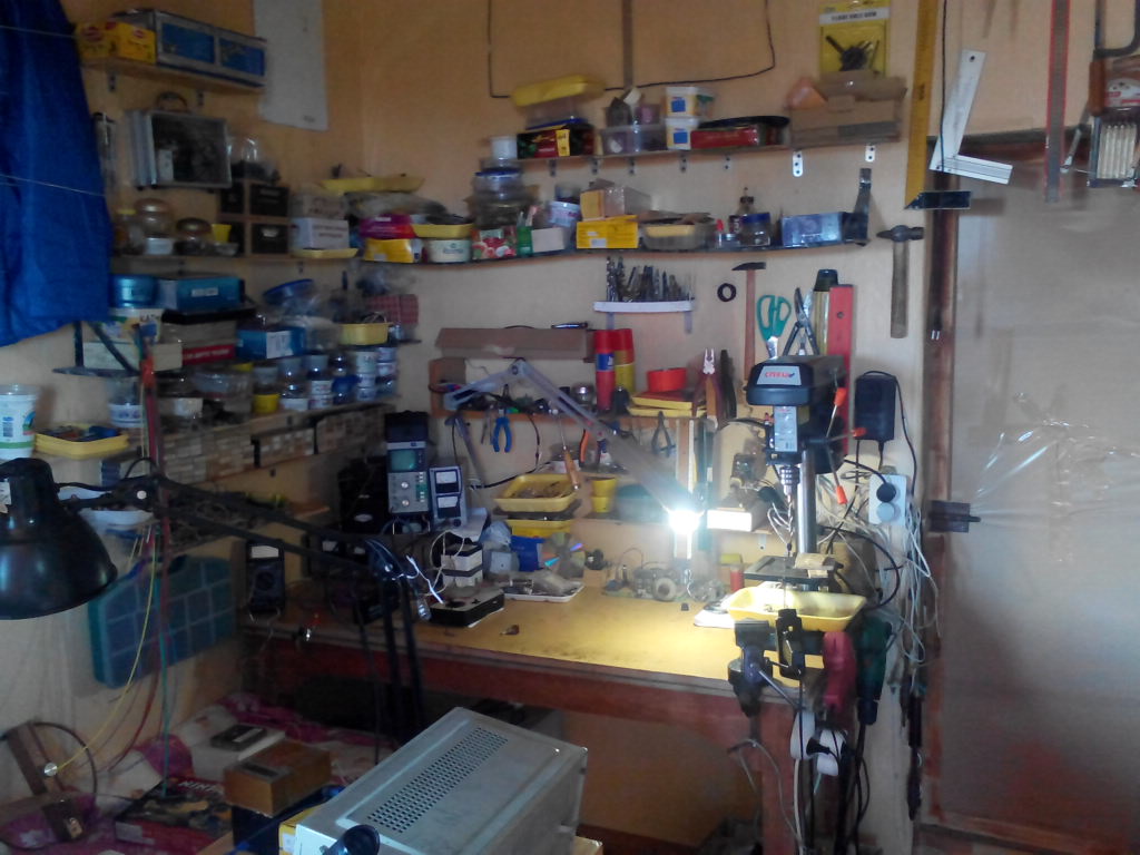

Небольшое лирическое отступление - фотографировал лабораторную работу, и, заодно, лабораторию чикнул. Но фото не отражает плотный бардак рабочий беспорядок и наполнение всяким всячеством :blink: во всех углах, на стенАх и полках
куртка на стене - подарок Тимофеича на Слете 2013г - спас мою контест позицию от дождя
подшивки старых журналов, до дыр зачитанных...

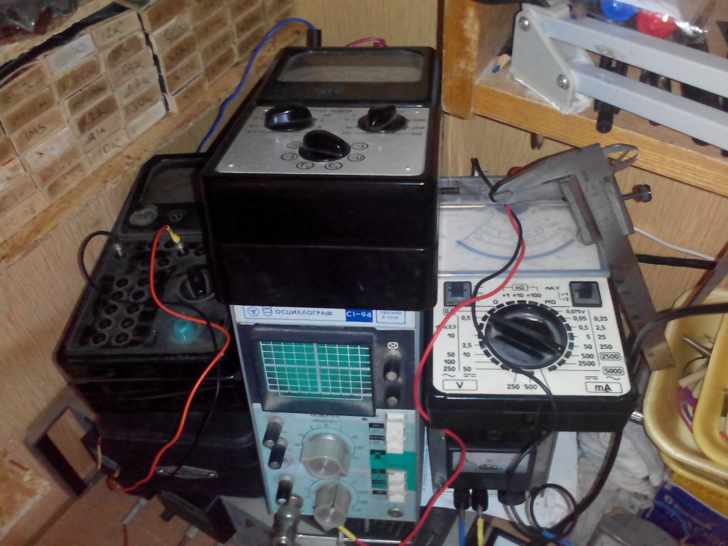

мистер Браунинг и мистер Кольт - в полной готовности палить каждую секунду
тестеры, тот что слева, из самого детства

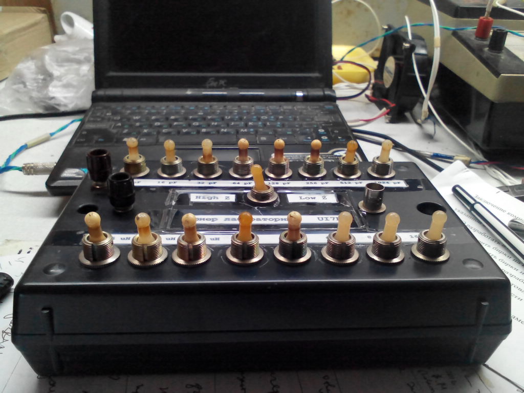

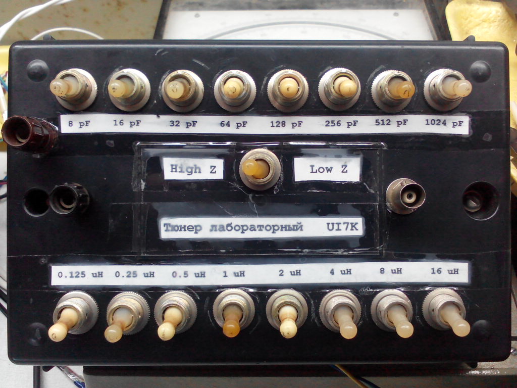

Лабораторный тюнер
Раз уж речь зашла про лабораторию, вот к ней лабораторный тюнер.

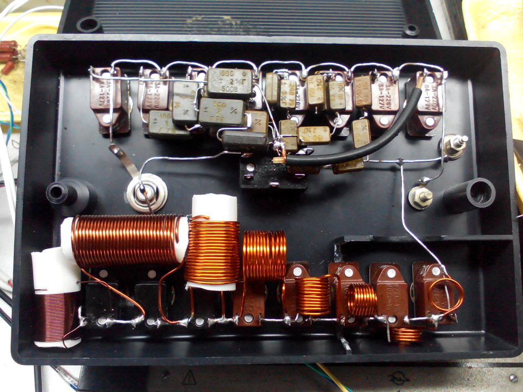

Задумывался не для поля, а скорее как инструмент - оперативно измерить и подстроить случайный штырь или провод, а также как магазин индуктивностей и емкостей. Вобщем для оперативного применения в лабораторных условиях.
Оказалось, что вся комплектация вписалась в Back in USSR.
Симпатичная коробочка от какого ЗИПа, какого-то прибора.
Тумблера Т1, конденсаторы КСО - их было у меня, и вот из них набрал на магазин. Катушки все проводом 1.25 кроме самой большой - 16 мкГн проводом 0.5
Паразитная емкость около 20 пФ
И дажена клейки приклеил, это уже граничит с высшим пилотажем :silly:
Получился маленьким, компактным, как это говорится - с приятными тактильными ощущениями. Надо будет в огороде испытать совместно с антенным анализатором и короткими штырями на небольших удочках
