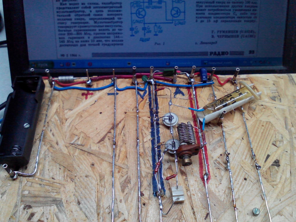

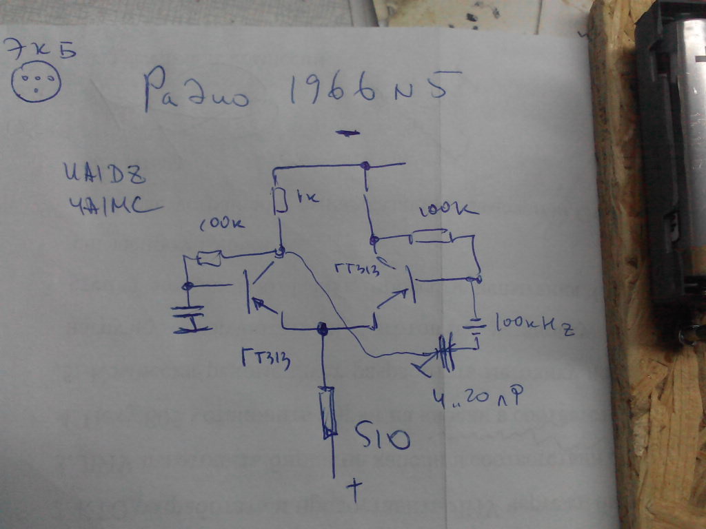

Кварцевый калибратор
Как и другие, проникся важностью сей вещи. Хотя многие говорят - архаизм, мол синтезаторы сейчас рулят и частотомеры, а механические шкалы удел олдфагов и всякие другие ругательства.
Но станции точного времени (и частоты) все еще пикают, а значит калиброваться будем по ним.
Так же среди целей - изготовление ретроконструкции от уважаемых мэтров UA1DZ UA1MC ж.Рдо1966№5, а так же простота завлекла, а так же гармоник обещают аж до двухсот мегациклов.
Работает даже от одного вольта (ток 0.4 мА), при 12 вольтах - 15 мА потребление.
В наличии был красивый кварц 100 кГц. Транзисторы применил ГТ313
Но теперь самое сложное - стильный оранжевый галстук корпус wanted
Пока идей и подходящих коробочек нет на горизонте, но будет маленькая, однозначно, с батарейным питанием - карманный кварцевый калибратор, сокращенно ККК

Во, а говоришь, "Радио" в электронном виде не читаешь. Вон он, вижу!
Я правильно понимаю, что идея - по сетке гармоник настраиваться в широком диапазоне частот?

Во, а говоришь, "Радио" в электронном виде не читаешь. Вон он, вижу! Та я тока одним глазком, а читать не читал
Схемку на самом деле встретил на форуме недавно, а журнала такого у меня нет.
А вот с его работой пока полной ясности нет, дляначаланадо его хотя быприемником послушать, видимо будут несучки часто-часто.
И вот пока не совсем разобрался с методикой его калибровки по станциям, читаю в журнале и пока не понимаю. Ну то что по нулевым биениям это понятно, но вот фраза поставьте примерно 1 кГц и настраивайтесь по нулевым биениям, пока не освоил. И какая же будет у нас частота с такого калибратора. ВОбщем, сначала сделал, а теперь разбираться надо
Я так понял из статьи, что 1 кГц - это надо встать приёмником на этом расстоянии от частоты калибратора и слушать эталонную частоту, по которой будем калибратор подстроечником настраивать. Т.е. будем слушать эталон и калибратор частотой примерно 1 кГц и уже две эти килогерцовые частоты у нас будут биться в ухах.

Ловим сигнал эталонной станции на SSB приемник, причем настройка приемника на станцию-эталон должна быть такой, чтобы принимаемый тон лежал в районе 1КГц. Подстраиваем КК на частоту сигнала. При подходе КК к необходимой частоте слышим, как изменяется АМПЛИТУДА сигнала 1кГц.
Частота изменения амплитуды этого сигнала зависит от расстройки между эталоном и КК.
Ловим момент(тихонечко подстраивая кварц) когда амплитуда тона уже не изменяется (именно амплитуда) - значит частота КК (или его соответствующей гармоники) равна частоте эталона. Вот как-то так.
