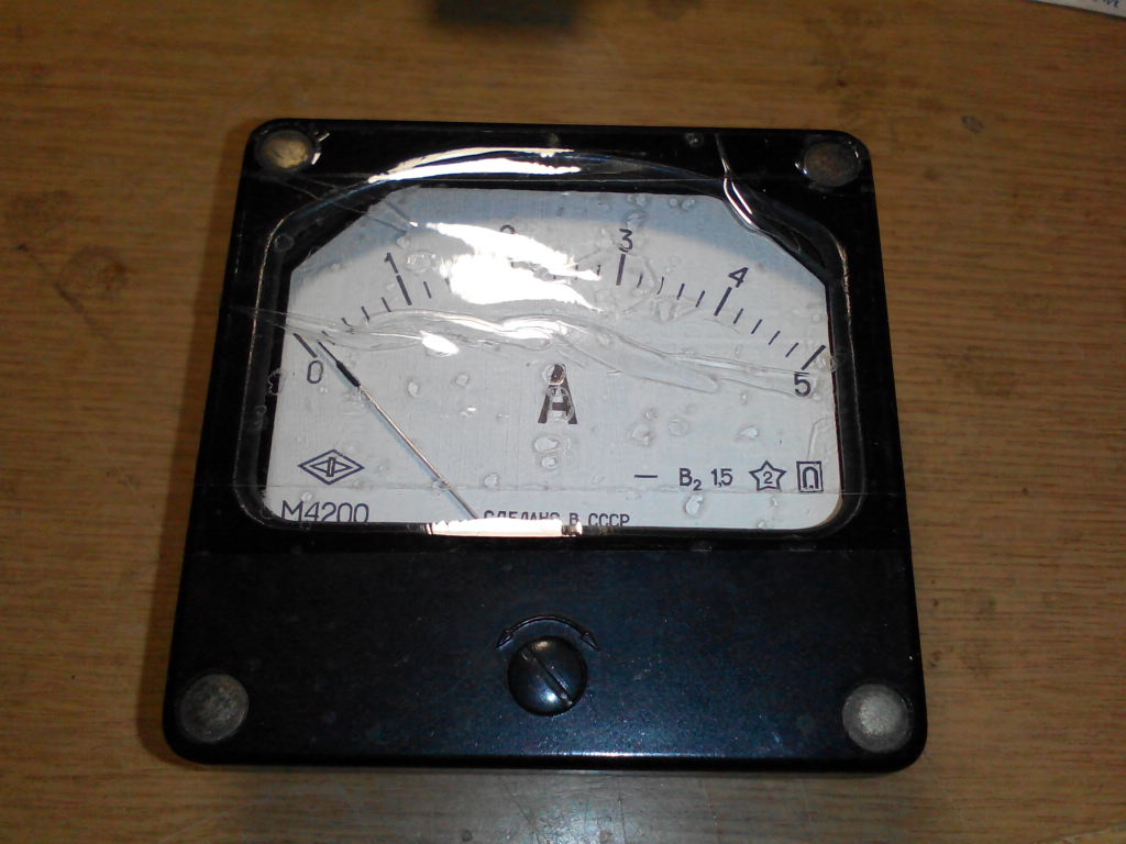

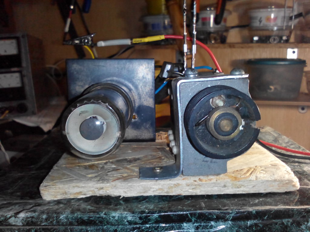

Чувствительность и притягательность головки оказалась очень высокой: как-то под потолком закручивал шуруп, а отвертка выскользнула из рук. Торцом ручки она попала точно в стекло этой невероятно ценной головки на 10 мкА. Это был шок :evil:
К счастью нашлась похожая по конструкции головка на 5 А, ее стекло я и использовал для восстановления, а для пятиамперной и скотч сойдет пока заместо стекла ;)

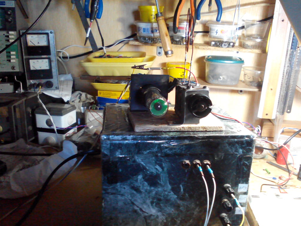

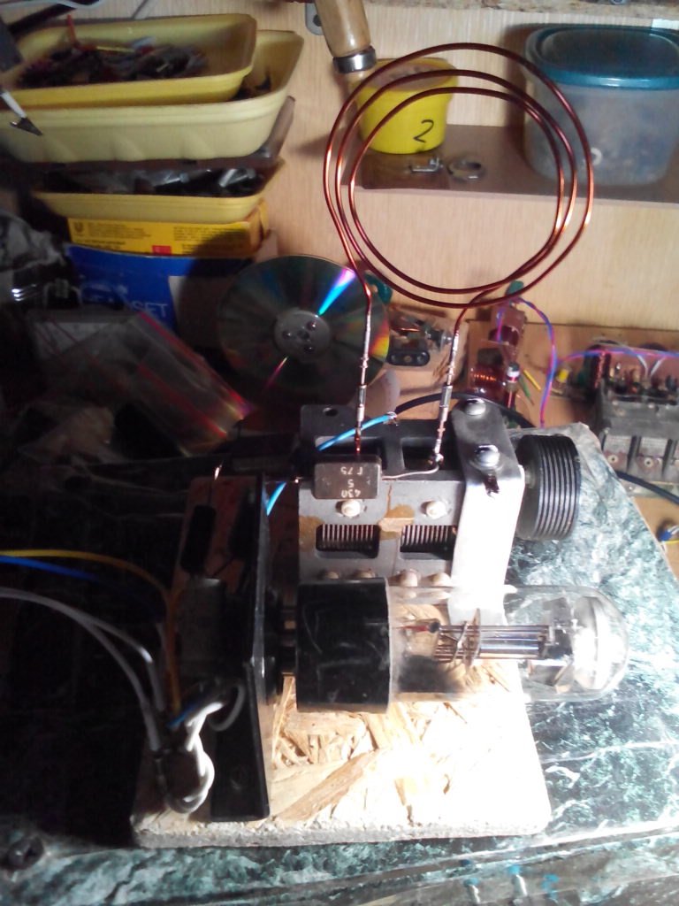

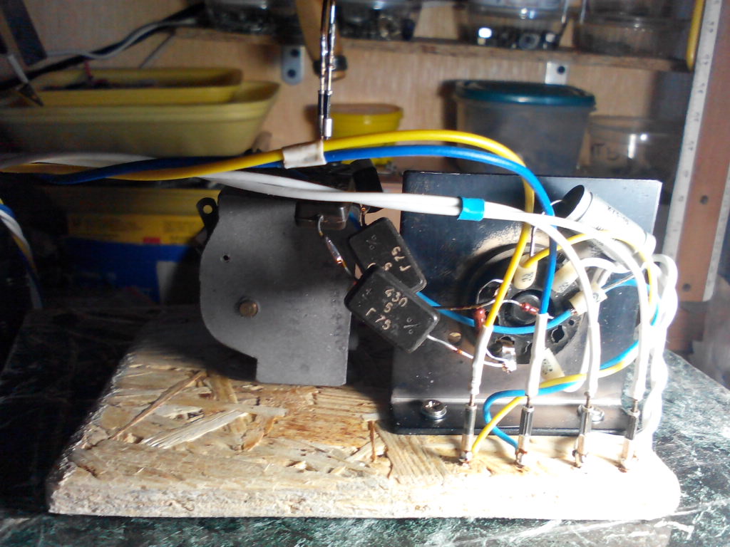

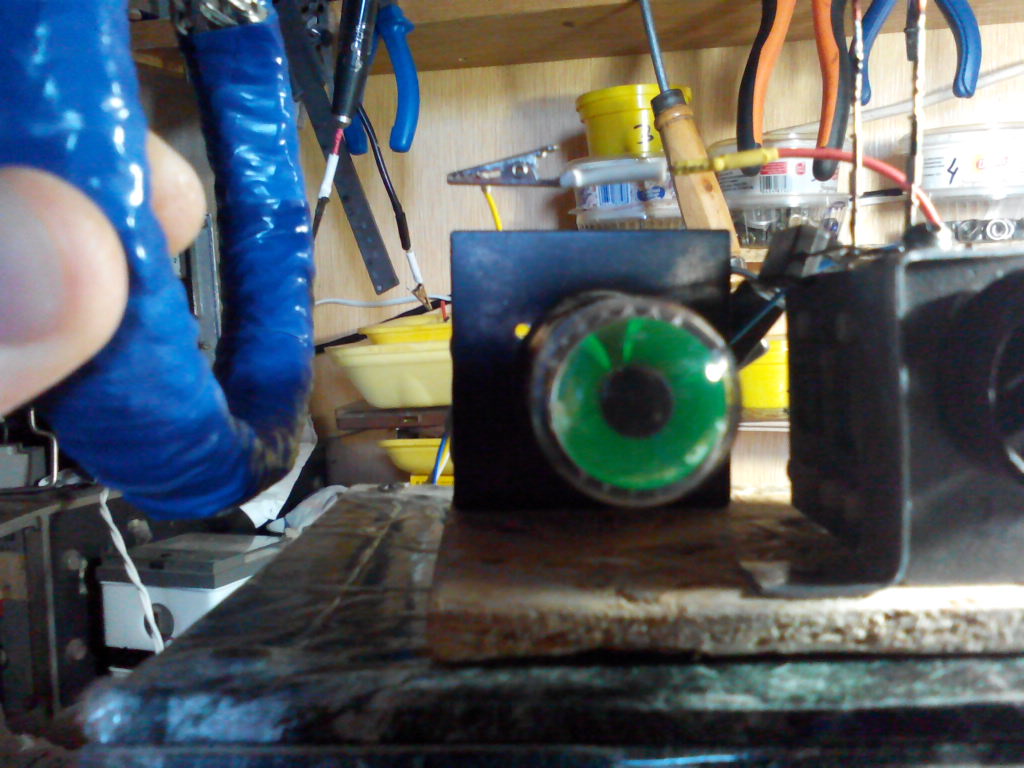

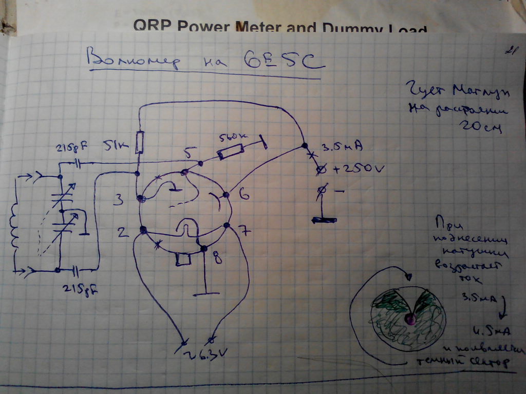

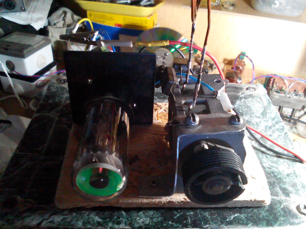

А сейчас смакетировал волномер на лампе с встроенным индикатором, очень люблю так называемую "функциональную электронику", в техникуме даже такой курс был. Макет сделан по мотивам, на лампе 6Е5С "зеленый глаз"
UI7K Back In USSR 14 Янв 2017 22:33 #35689
Зеленое свечение, к сожалению, без вспышки нормально сфотографировать сложно
UI7K Back In USSR 14 Янв 2017 22:36 #35690
Точнее, это не волномер, а ГИР. Маленькие маглупы чует за 20см, в его зеленом свечении появляется темный сектор
Катушку в ГИРе сдела на скорую руку из кусочка провода 1мм диаметром
UI7K Back In USSR 14 Янв 2017 22:37 #35691
Питание у меня 235 вольт, ток потребления 4 мА
