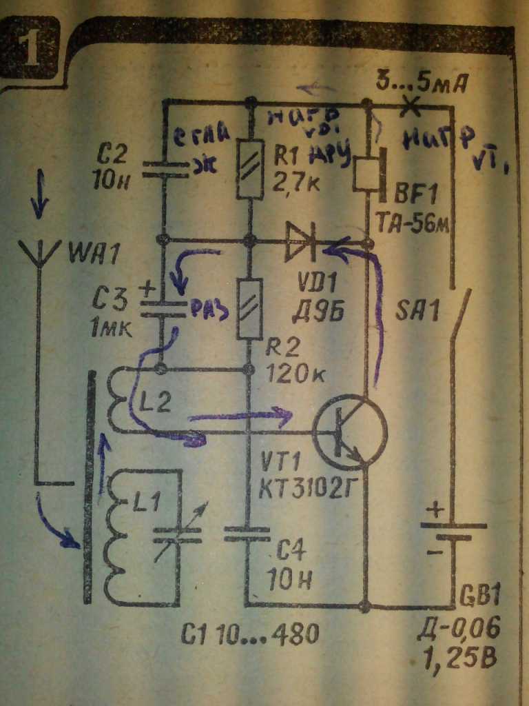

Эгоистик
Так называется приемник из ж. Юный техник №10 1987г. Нашел у себя четыре случайно сохранившихся номера этого журнала (а были подшивки года за четыре как минимум), в одном из них этот приемник, тогда эта схема вызвала жуткий интерес, но не помню, что бы паял, скорее всего транзистора КТ3102Д не было.
Но пытался вникать в схему в тринадцатилетнем возрасте и даже остались детские каракули прямо в журнале, типа как там сигнал рефлексно движется и назначение отдельных деталей:

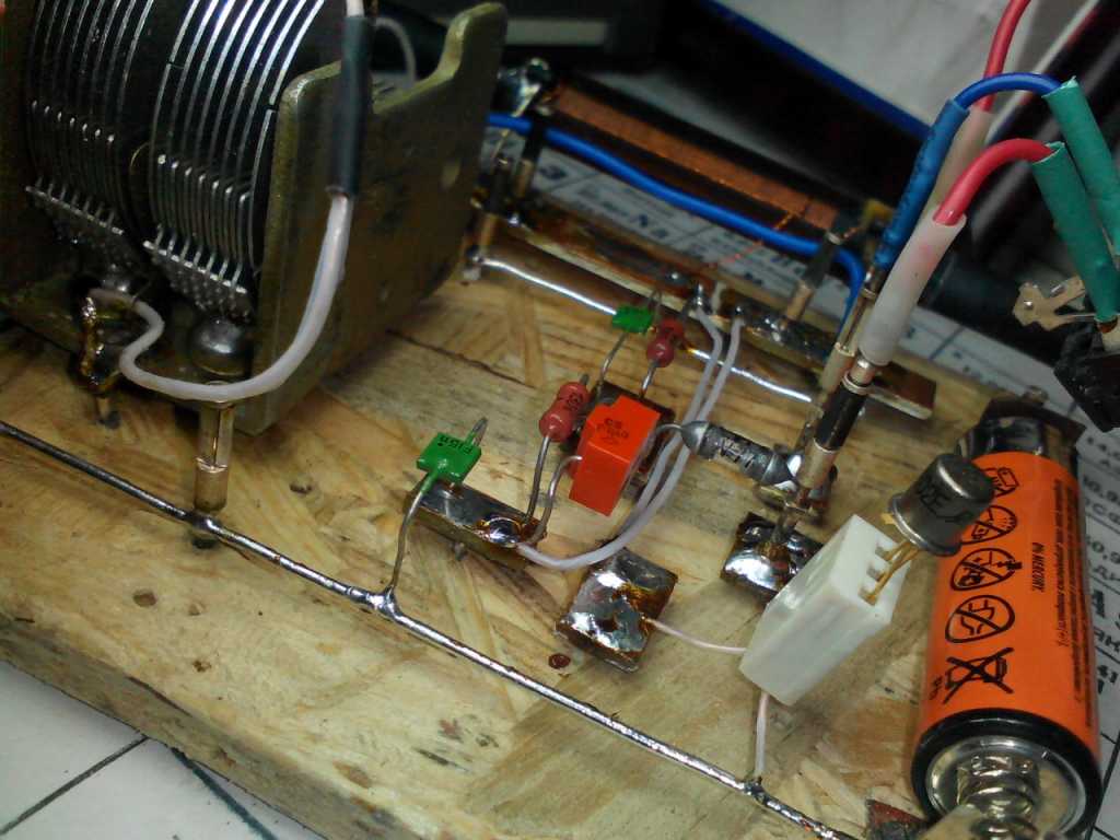

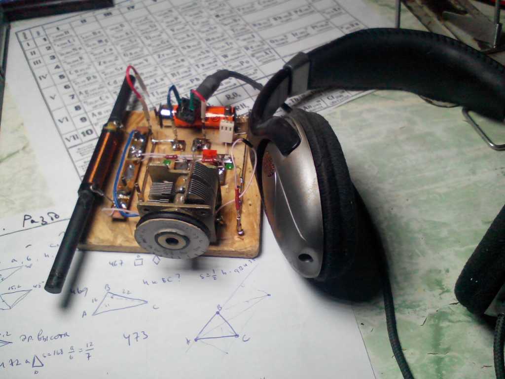

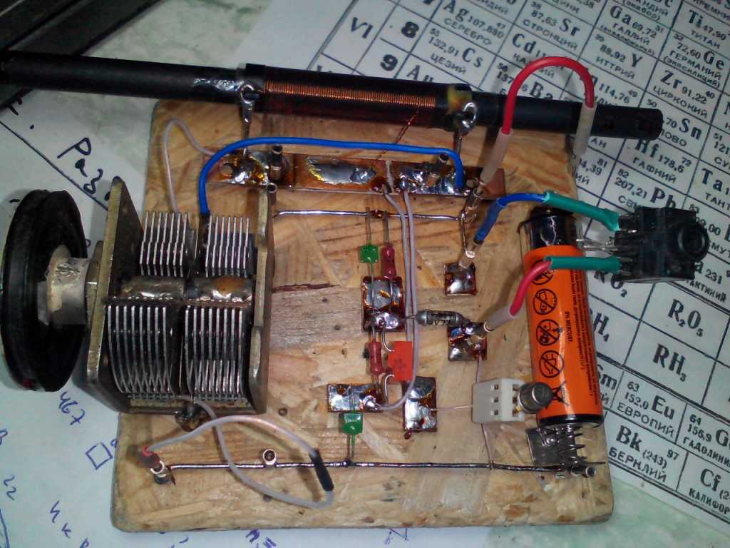

А сейчас все было для экспресс-макетирования, на монтаж ушло около часа. Приемник порадовал своей работой, сейчас вечером слышу несколько станций очень уверенно в помещении. Налаживать ничего не пришлось, единственно там в журнале не указали сопротивление телефона - ТА-56м есть и на 50 Ом и на 1600 Ом, оказалось, что высокоомный в этой схеме не работает, а в качестве низкоомных прекрасно подойдут любые современные наушники (два по 37 Ом, например).
В общем, получил теплые ностальгические чувства от спонтанной реализации схемки, да еще и в первый день 2018 года, а как год встретишь, так его и проведешь. А то что-то с новой работой и добыванием денег творчество и пайка попали в забвение.
UI7K Back In USSR 01 Янв 2018 21:19 #39293
У меня потребление получилось 2 мА. С некоторыми наушниками (маленькие затычки) приемник даже генерил в некотором диапазоне, возомнил себя регенератором и даже супергетеродином. В планах поиграться с магнитной антенной, сейчас поставил то что было под рукой, какую-то готовую, с отводом, а не с отдельной обмоткой связи, а позже сделаю подвижную обмотку связи на стержне. Враги этого приемника всякие девайсы со множеством внутренних тактовых частот - мобильник, нетбук. Он их шлак чует очень хорошо с близкого расстояния. Но, повторюсь, даже в помещении с не очень хорошей магнитной обстановкой принимает так же как и на втором этаже мансарды.

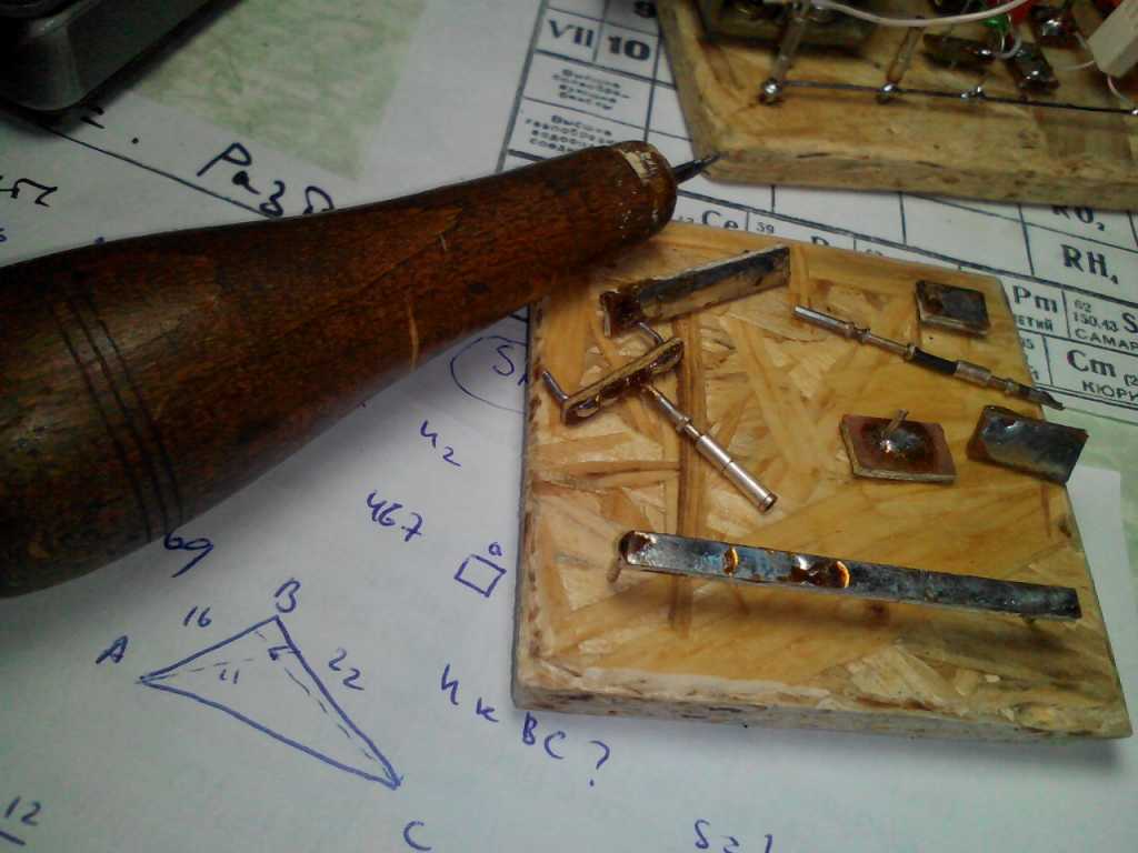

Вот еще такое хау-ноу для быстрого макетирования:
Досточка, шило, кусочки двустороннего фольгированного стеклотектсолита, с одной стороны припаяна ножка из миллиметровой проволоки и втыкается в шилом проделанную дырочку в досточке, а вторая поверхность становится монтажным пятачком. Конфигурация пятачков соответственно легко меняется прямо по ходу монтажа. Ну и разъемчики тоже можно прямо в досточку втыкать
