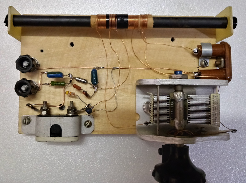

Тоже собрал на скорую руку "Эгоистик" но к сожалению кроме эфирных шумов больше ничего не слышно, это на магнитную антенну. При подключении внешней возрастает шум эфира и появляется китайская станция на всю "шкалу"
Возможно не попал в диапазон, поленился измерить индуктивность контурной катушки или в нашем регионе никаких станций уже не слышно, маловероятно конечно. Еще в прошлом году на детекторный приемник неплохо проходили 2 станции, одна из них Украинская.
Все же надо будет контур померить и рассчитать.
Да, желательно уточнить катушку, убедиться что КПЕ не коротит во всем диапазоне, полярность диода уточнить, наушники нужны низкоомные (обычные от плеера), хорошо бы коэффициент транзистора узнать-измерить (возможно в пластмассовом корпусе они не очень).
У меня при очень близком расположении катушки связи приемник даже начинал генерить, желательно катушку связи подвижную сделать.
Измерить общий ток потребления от батарейки 1.5 вольт,убедиться что он 1..5 мА.
Послушать вечером, а может и на улице при случае попробовать. Для оценки возможностей приема в квартире желательно послушать каким-нибудь промышленным СВ приемником эфир.
Полярность диода правильна, КПЕ конечно не коротит
Нормальные транзисторы в пластике, кооффициет 720.
Высокоомные уши в этой схеме действительно не работают, это проверил сразу.
В общем дело не в "бобине" скорее всего мала индуктивность катушки.

Откройте любую схему транзисторных приемников прошлого столетия. Там для средних волн было порядка 90-110 витков провода 0,2 и это для такого же стержня, как у вас на картинке.
КПЕ имеет большой диапазон перекрытия, так что ошибка даже в 10 витков не важна.
Возможно место вашего приема не совсем удачное. Попробуйте применить наружную антенну, метров 10 на улице, и пару витков этого же провода на стержне приемника

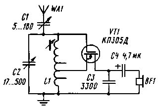

Еще один вариант прохода СВ диапазона на синхронном детекторе
Размер файла: 1,989 KB
Схемка такая примерно, только без внешней антенны и транзистор КП902
