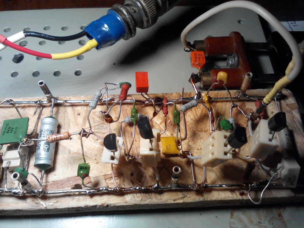

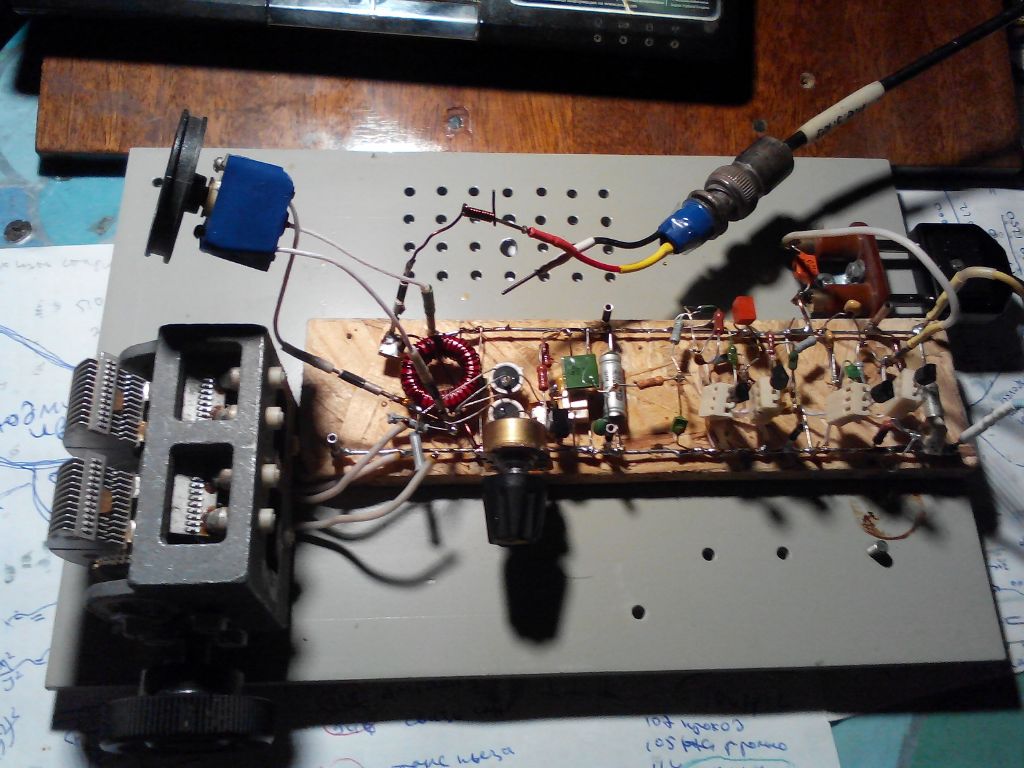

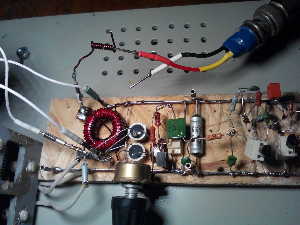

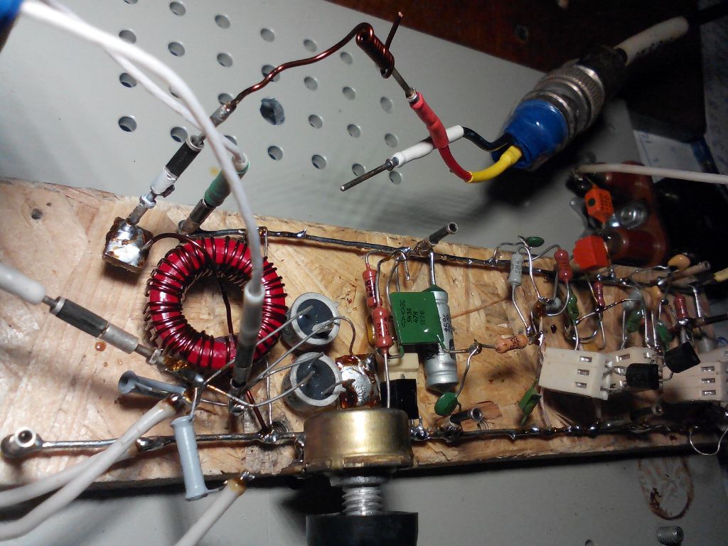

Макет выглядит так:
Изначально УНЧ был даже пятиаскадным, и сам по себе он работал хорошо, но вот с детектором ему уже было тяжело - слышал всякие флуктуационные шумы, пришлось один каскад выбросить. Входное сопротивление такого УНЧ около 500 кОм, коэфф. усиления около 2000-3000, точно измерить тяжело, наводки от приборов и поля комнаты мешают

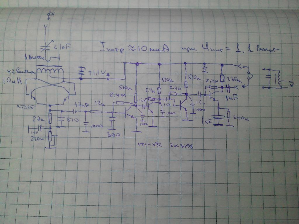

Полную схемку бы для обзора поля боя, так сказать!
UI7K Back In USSR 18 Дек 2018 08:22 #43247
Это уж точно тема только Виталия UI7K! Честь и хвала автору!
Я тоже с просьбой выложить схему, интересно...
Уcпехов!
UI7K Back In USSR 18 Дек 2018 10:14 #43248
Коллеги, вечером обязательно нарисую схему макета и размещу

UI7K Back In USSR 18 Дек 2018 20:03 #43250
Вот схемка макета. В принципе ничего особенного. Подобный УНЧ я уже дел, в этом еще увеличены коллекторные резисторы, ток определяется только ими, а каскады, думаю можно говорить, работают тоже в барьерном режиме
h21э транзисторов, применённых в схеме оказался невысоким - около 200 единиц при измерении тестером. В первые два каскада попробовал вставить хорошие КТ3102Е (h21э около 500-600), особой разницы на слух нет
Послушал еще вечером, даже совсем без антенны приемник на столе принимал вечером пару станций - OK2RZ, EW7LO, биг-ганы, шо тут говорить
Заметно прослушивается шум УНЧ, а при подключении детектора на грани генерации хорошо прослушивается его шум и он преобладает.
Помехоустойчивость приемника, естественно, не высока, одним из основных органов управления тут становится регулятор связи с антенной, подстроечный микроконденсатор, видно на фото его устройство, емкость его, я полагаю, доли пикофарада

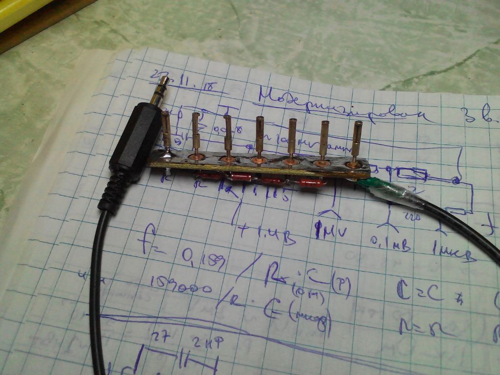

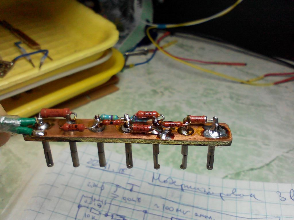

UI7K Back In USSR 18 Дек 2018 20:11 #43251

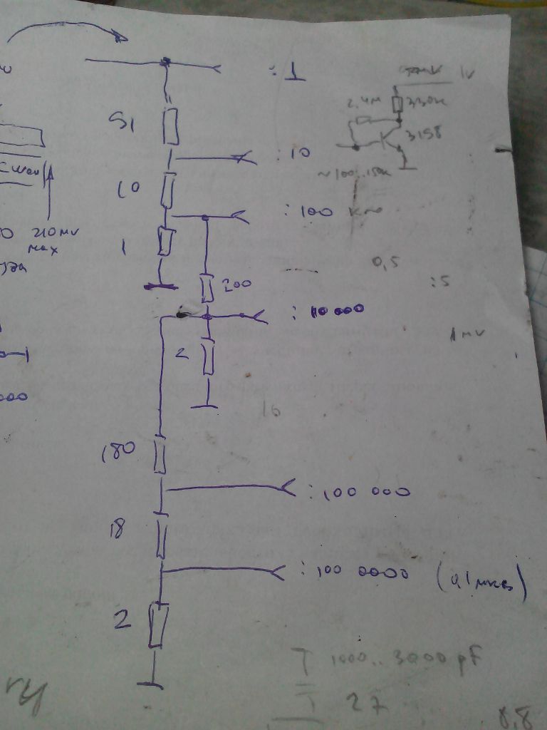

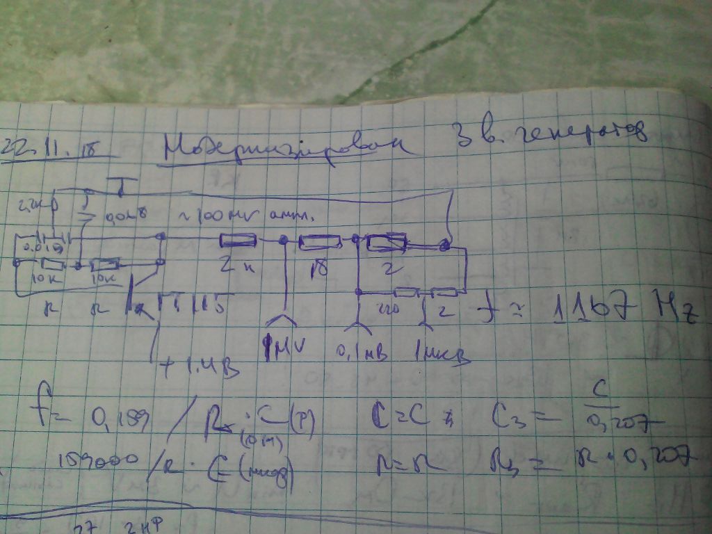

Для тестирования таких микро УНЧ я когда-то слепил автономный микрогенератор временный, и он до сих пор применяется, а надо бы облагородить. На фиксированную частоту (в моём случае 1200 Гц), с делителем выдает примерно 1 мВ, 100 мкВ и 1 мкВ. Ну это чтоб можно было потестировать УНЧ подальше от помех. На германиевом транзисторе (ГТ115 в моем случае)
UI7K Back In USSR 18 Дек 2018 20:17 #43252
А для ленивых генератор ЗЧ можно сделать из смартфона, есть для Андроида программы генераторов ЗЧ, единственно я сделал делитель, а основной уровень со смартфона измерил осциллографом (или вольтметром)
