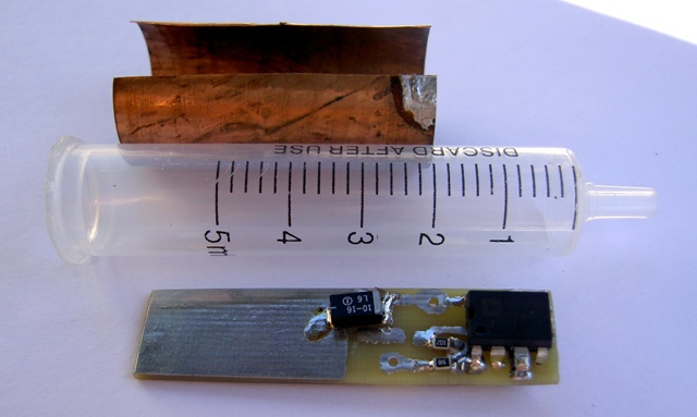

R0QAG
( Пользователь )
Вне сайта
- Сообщений: 226
Репутация: 22
UA3GOF пишет:
в журнале "Радио" № 6, 1985 г. с. 50 была статья про малогабаритный измерительный комплекс, вот микровольтметр из той статьи
irls.narod.ru/izm/volt/volt07.htmПолгода назад сделал активный щуп к осциллографу из статьи в журнале "Радио" № 6 1999, с.28
На половинке AD812. Очень хороший щуп получился, при такой простоте схемы.
Наконец и у меня есть крутой щуп!
Входное сопротивление ОУ 15 МОм, емкость 1,7 пФ, питание от 3 В однополярного. Только дорогая зараза.
