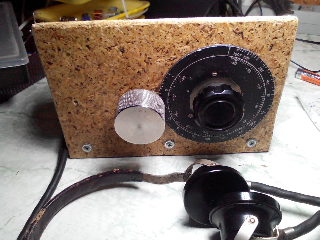

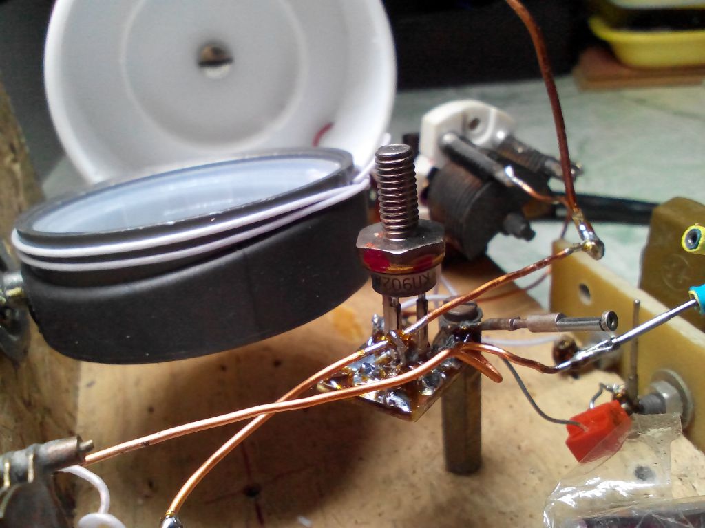

Для экспериментов был взят первый попавшийся под руку макет, без красоты, но желание есть облагородить. Регенерация реализована крутящейся катушкой ПОС в стоке транзистора, у неё массивная ручка, дабы порог регенерации улавливать особо остро и регулировать плавно. Питание 12 вольт стареньких аккумуляторов от ноута.
Для транзистора изготовлена панелька, с прицелом не паять всуе оный, да и других транзисторов марки КП902 иметь возможность испытать в приемнике

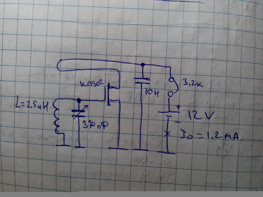

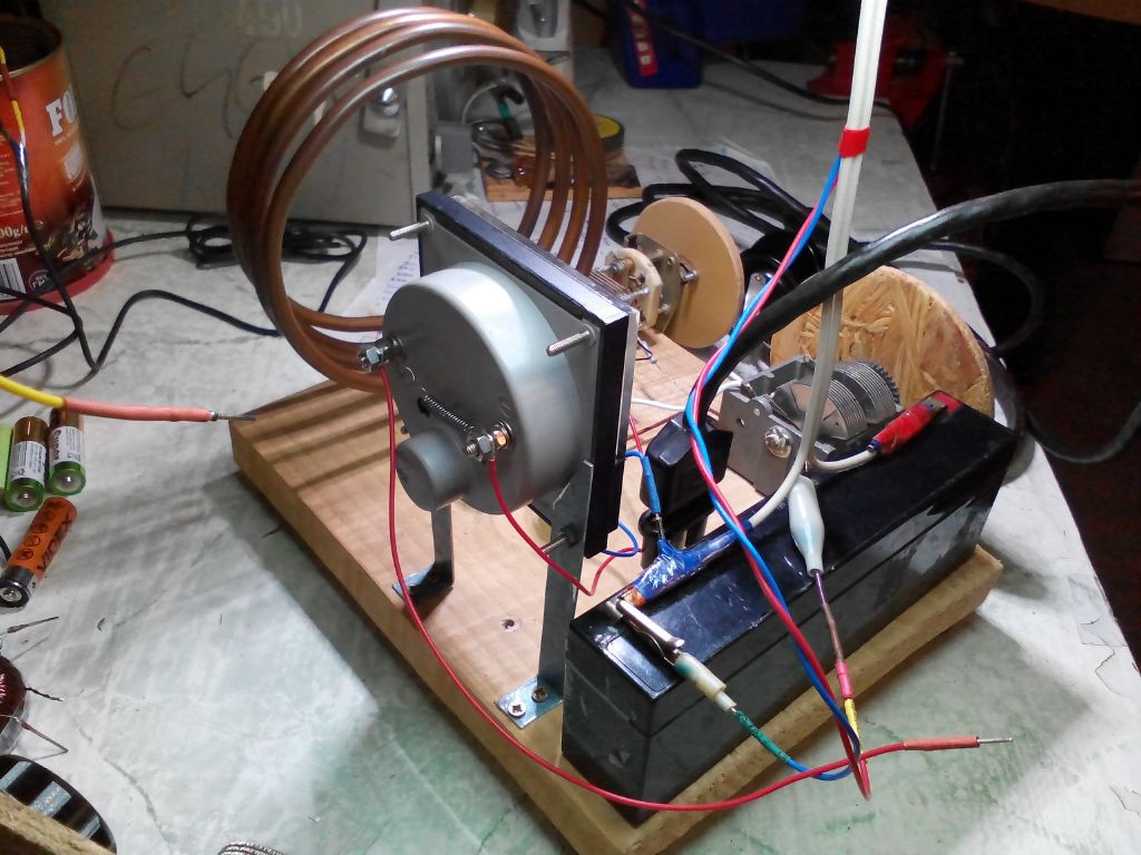

Схема простейшая, но позволяет принимать даже любительские станции, повторюсь, даже без внешней антенны

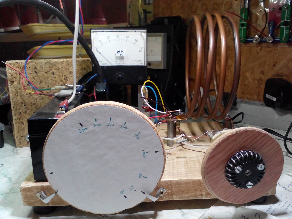

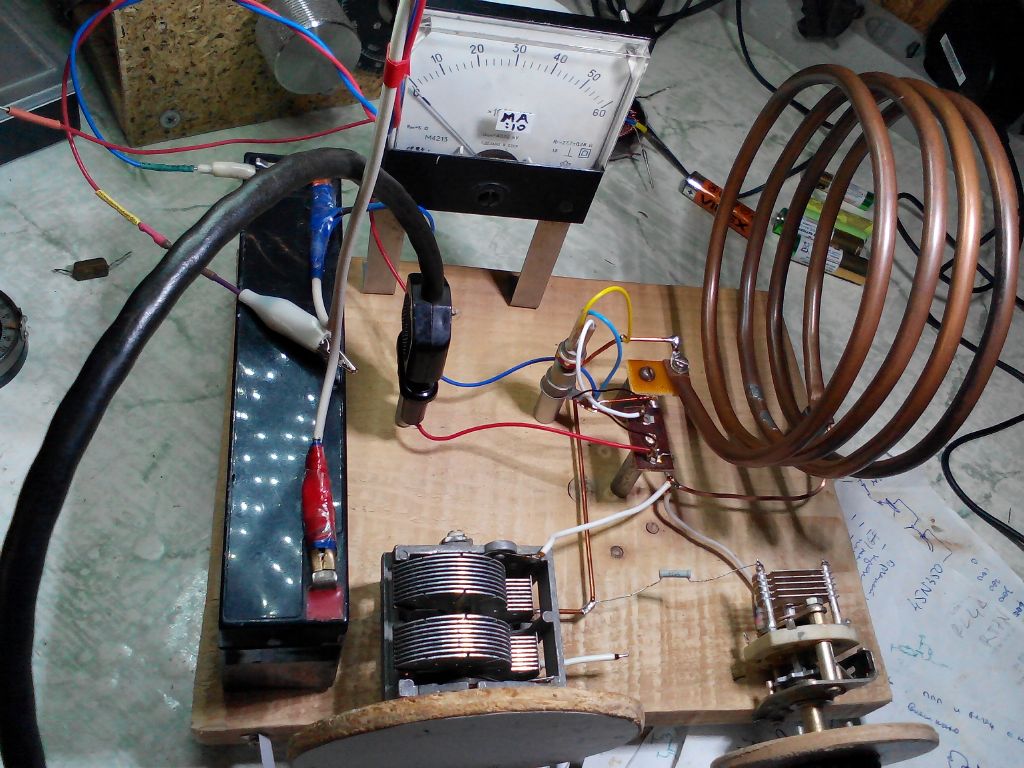

Решил сделать на большой досточке, чтоб места было много, такой наглядный демонстрационный вариант с большой катушкой (диаметр 13 см)

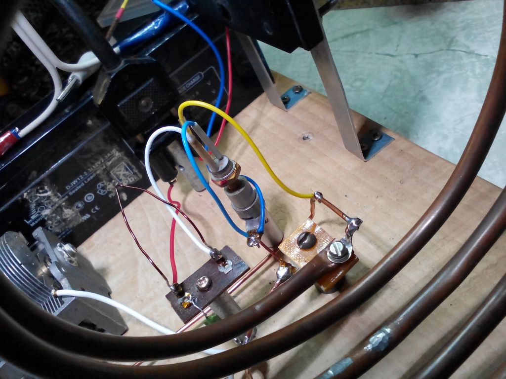

Регулировка обратной связи пока еще не продумана, просто небольшая петля, но даже в такой конфигурации, просто изгибая эту петельку легко регулируется обратная связь. Транзистор подключается разъемными соединениями, легко заменить на другой
UI7K Back In USSR 07 Апр 2019 19:05 #44555
Очень полезен миллиамперметр для контроля режима работы регенератора (6 мА вся шкала), начальный ток транзистора 1.2 мА, с началом генерации ток растет, по шкале хорошо видно в каком месте находится обратная связь, можно даже регулировать ОС в слепую без наушников, на глаз
КПЕ грубый проградуирован пока в ПФ, зная индуктивность катушки (2.75 мкГн) грубо прикидываю волну, на которой принимает приемник, второй КПЕ тонкой подстройки
UI7K Back In USSR 07 Апр 2019 19:11 #44556

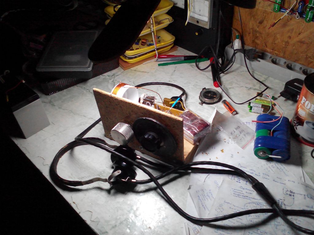

к этому аккумулятору у меня был приделан микросветильник из куска светодиодной ленты, расположенной на гнущейся проволочке - то что надо для интимного прослушивания в тишине, когда все электроприборы выключены в окружающем регенератор пространстве
