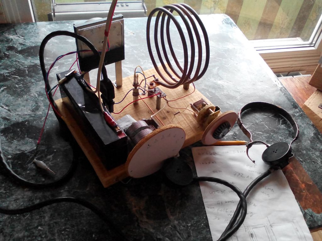

Вобщем, это у меня рецидив десятилетней давности, подобное на КП902 я делал в 2010 году, кажется. Но сейчас вырисовался спортивный интерес попринимать на таком приемнике без антенны в комнате. И любительские станции уже слышны, теперь время замахнуться на прием QRP сигналов.
Вот так он примерно в ночи от светильничка выглядит

Перенес приемник в летний шек на втором мансардном этаже и испробовал его возможности принимать qrp-станции в районе 14060 кГц. Послушал пару Рандеву в четверг и сегодня, в субботу, около 1200 мск времени. Сегодня уверенно слышал позывной OM6TC/qrp, также на 14060 интенсивно вызывали DL3BBR и IK2RMZ, но в их моще не уверен. Чуть выше вызывали I5EFO G3XYF в каком-то мероприятии RSARS. В прошлый четверг слышал мельком UA3LMR, думаю Слава был как обычно qrp.
В общем, куерпи станции можно принимать даже на комнатный однотранзисторный приемник без внешней антенны :P , если сильно постараться, конечно, условия приема сверхэкстремальные, можно сказать.
Приемник требует доработок, на 14 МГц не предназначался - емкость контурного конденсатора всего 25 пФ, КПЕ не очень удачно выбраны, нет пока нормальной регулировки обратной связи, но для режима тлг особо острой регулировки и не нужно, прием идет за порогом генерации. Прием сигналов идет с сильной девиацией частоты, видимо рядом расположенный цифровой участок дает заметное влияние, при настройке на него слышен сплошной и мощный рёв
Попытки записать с наушника на микрофон сотового успеха не имели - слишком слабенькие сигналы, но для уха вполне заметные

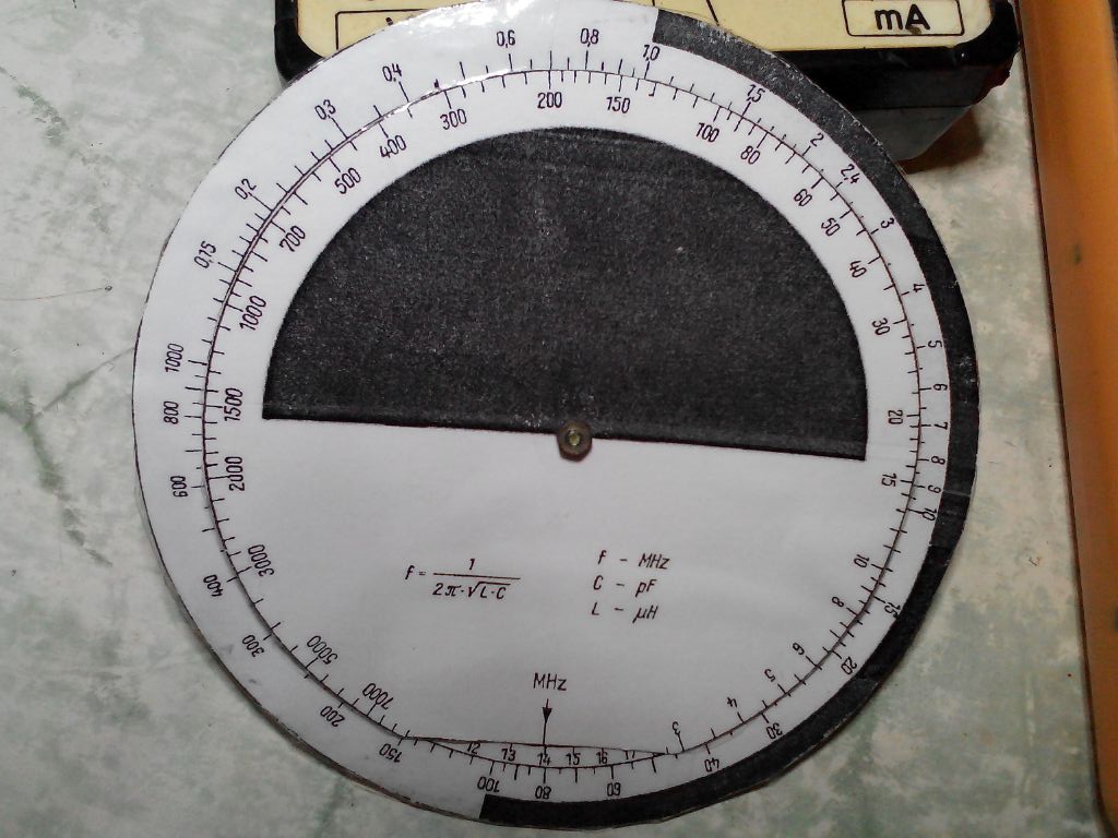

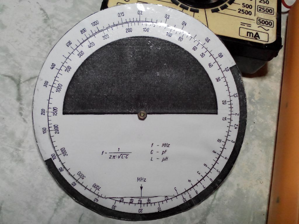

Просматривая журнал "Радиолюбитель" за 1998 вдруг зачесались руки и неожиданно для себя, и почти мгновенно, слепил планшет для определения резонансной частоты контура или нахождения L и С по заданной частоте. И хоть в сотовом полно всяких радиолюбительских программ, но с таким диском получается чуть быстрее, если он лежит под рукой, и наглядно видно какие емкость и индуктивность выбрать для контура. Ну и как-то "теплоламповее", в руках покрутить можно, опять же, эти диски, помедитировать над частотами.
Видимо следующий шаг - изготовление логарифмической линейки :blink:

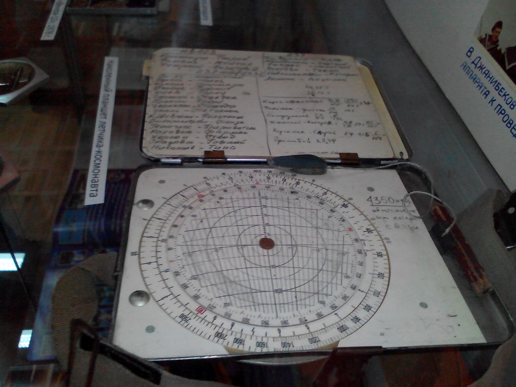

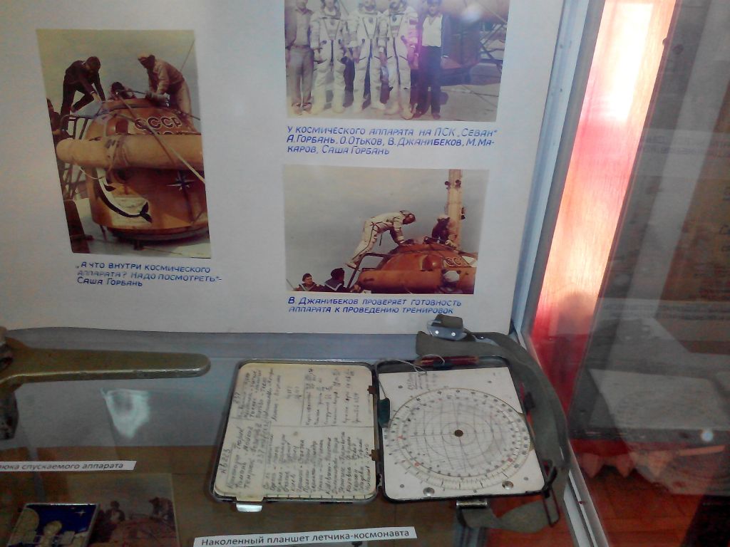

А недавно в местном музее Древностей мы с ребенком наблюдали вот такой наколенный (видимо прообраз современного наладонного) планшет космонавтов, с карандашиком на ниточке
Так шо, крутите диски, господа!

UI7K Back In USSR 09 Май 2019 18:05 #45074
zhigalov пишет:
Где-то кол-во нулей у нас с тобой расходится. Написанная у тебя формула - для единиц в системе СИ (Гц, Ф, Гн).
О, сам только обратил внимание. Видимо тут формула авторами приведена чисто символически, а MHz, pF, uH относятся к цифрам планшета - на внешнем и внутреннем круге, неважно, устанавливаем значения емкости и индуктивности и под срезом внутреннего круга будут мегагерцы. Номер журнала в электронном виде откуда распечатал планшет не запомнил, поскольку листал его на работе да еще и в рабочее время :blush:, листочек распечатал, а дома уже делал аппликации на картоне, ламинировал скотчем, подбирал гайку с винтом
На фото в планшете установлены 14 и 28 МГц
