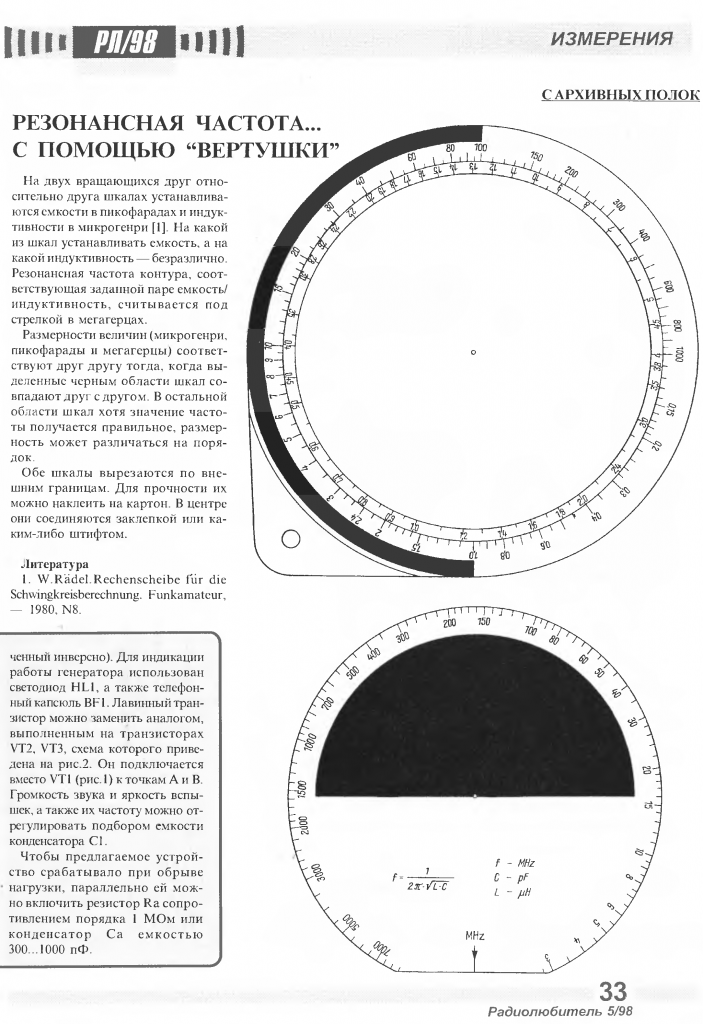

Номер журнала в электронном виде откуда распечатал планшет не запомнил, поскольку листал его на работе да еще и в рабочее время :blush:
1998 №5 стр. 33 :) Спасибо!
UI7K Back In USSR 25 Май 2019 17:37 #45179
Дмитрий, именно эта страница, спасибо. Сейчас этот аналоговый ламповый вычислитель кручу-верчу регулярно, наблюдая закон, приводящий частоты, емкости и индуктивности в движение.

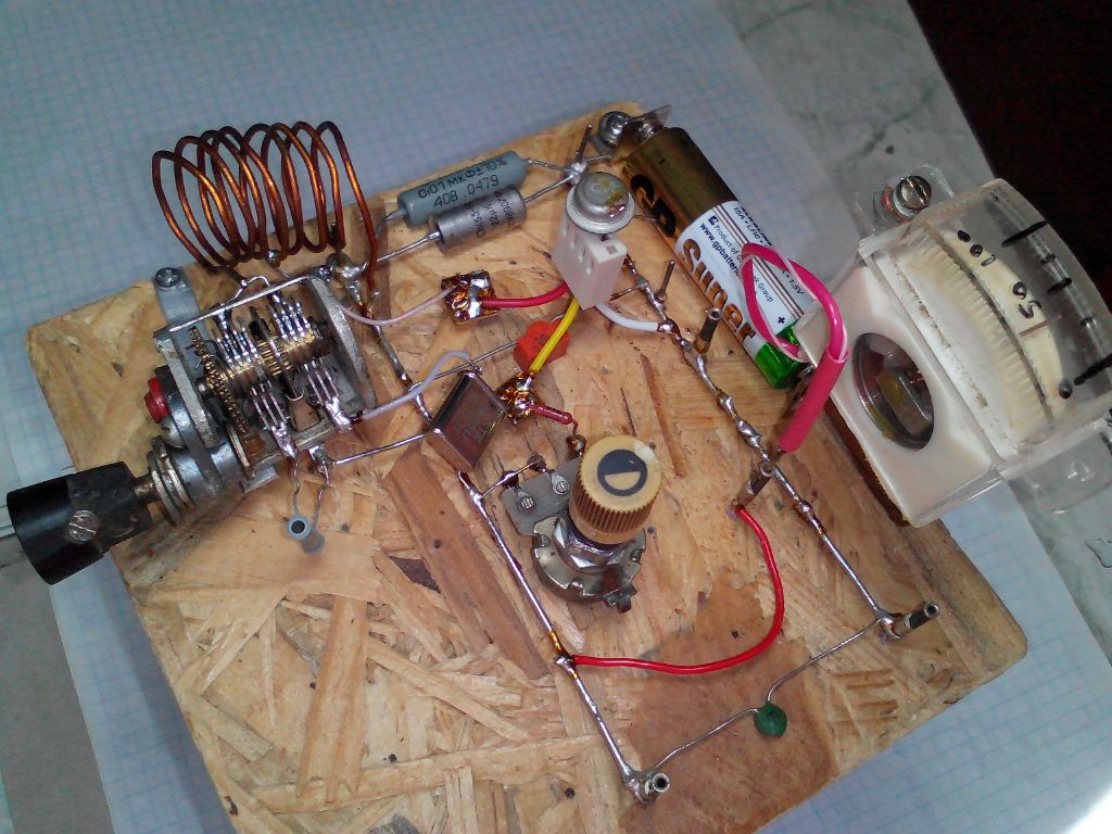

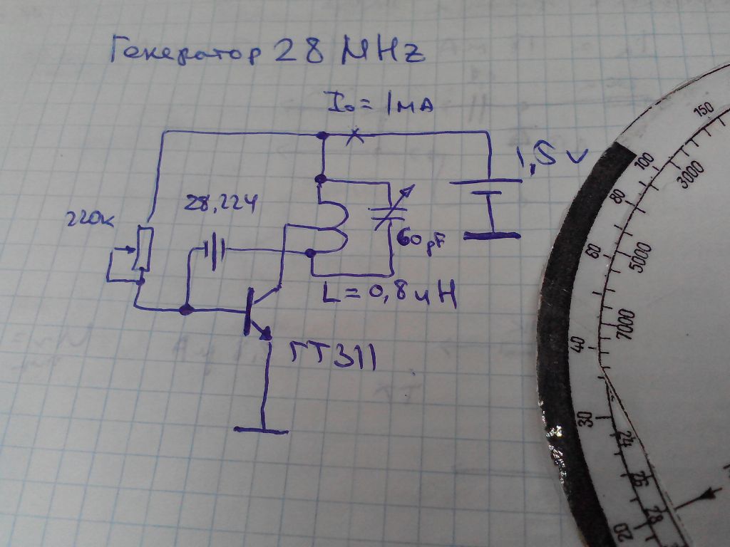

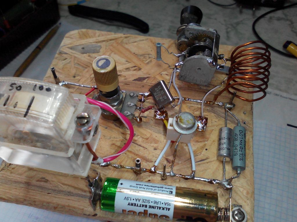

Вот и сейчас он пригодился для лабораторной, блиц, работы. Зашла речь о 10 метрах намедни с подачи Павла RA7RA, и я решил испытать имеющийся у меня кварц 28.224 МГц прямо в какой-нибудь схеме, в натуре, так сказать. Легко ли будет его активировать в этом самом коротковолновом среди коротковолновых диапазоне.
Всё получилось прекрасно и устойчиво. Транзистор ГТ311, питание 1.5 вольт, начальный ток коллектора примерно 1 мА. Контур с отводом посередине, прикинутый прямо на вышеупомянутом аналоговом крутящемся вычислителе - катушка 0.8 мкГн и КПЕ с пределом 70 пФ.
Эта схема заработала точно так же как и предыдущие типа МичиганМайтиМайт: с увеличением емкости начинается генерация и ток падает примерно до 0.3 мА, с дальнейшим увеличением емкости он возрастает до нескольких миллиампер, все очень устойчиво.
Генератор планируется для маячка.
Макет на досточке, очень полезен для качественного контроля тока миниамперметр (на макете он имеет предел 1.5 мА)

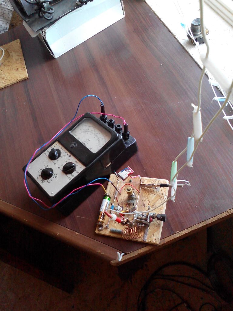

Сегодня на комнатный однотранзисторный регенератор, описанный выше, с 1155 мск слышал вызовы Юрия UA1CEG/P и после его связь R1OAI, последний шёл погромче.
Так же YU7CQ HB9AFI, но в их моще не уверен.
На 28.230 МГ запустил маячок в тестовом режиме с подводимой мощей в пару-тройку мВт, но пока никакие скиммеры его не видали и шансов, видимо, мало. Мало скиммеров, мониторящих 28 МГц
UI7K Back In USSR 28 Май 2019 12:39 #45201

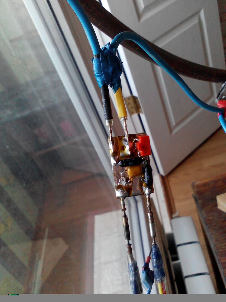

Маячок на скорую руку подключен к вертикалу на крыше через открытую линию, манипулируется контроллером на АТтини2313
Очень хорошо принимается на комнатную маглуп с простейшим двухполупериодным детектором на двух Д311, подключенным к части маглуп крокодилами, микроамперметр отклоняется на несколько микроампер

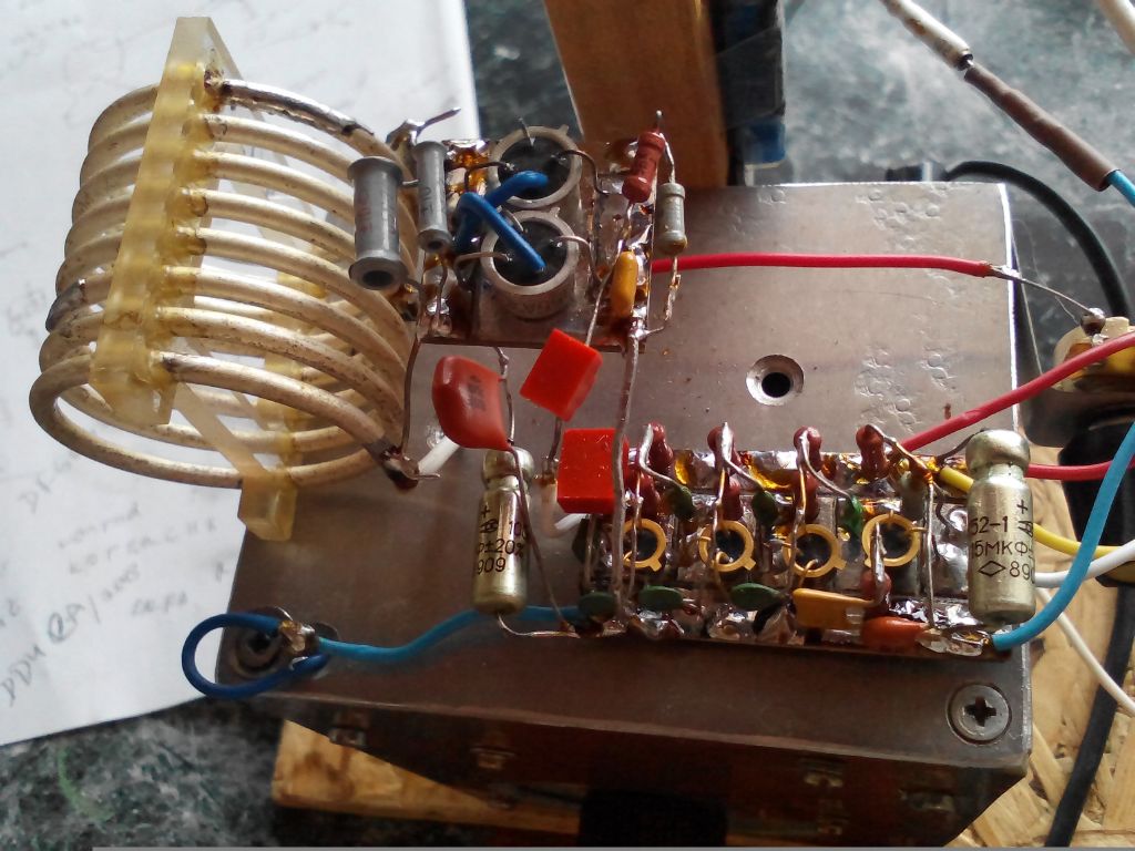

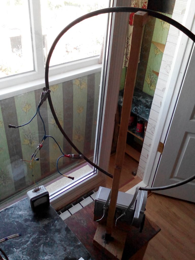

антенна диаметром 20 см, два витка, полностью на ретроэлементах сделан: 4шт. КТ3102Е и 2 шт. КТ325, пока еще всё на соплях и в наладке
более подробную инфо надеюсь подготовить позже, но его прототип уже был выше в ветке. Ток потребления сейчас менее 10 мкА

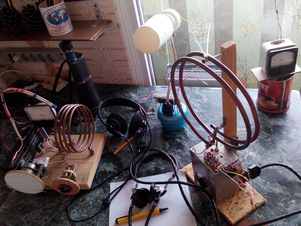

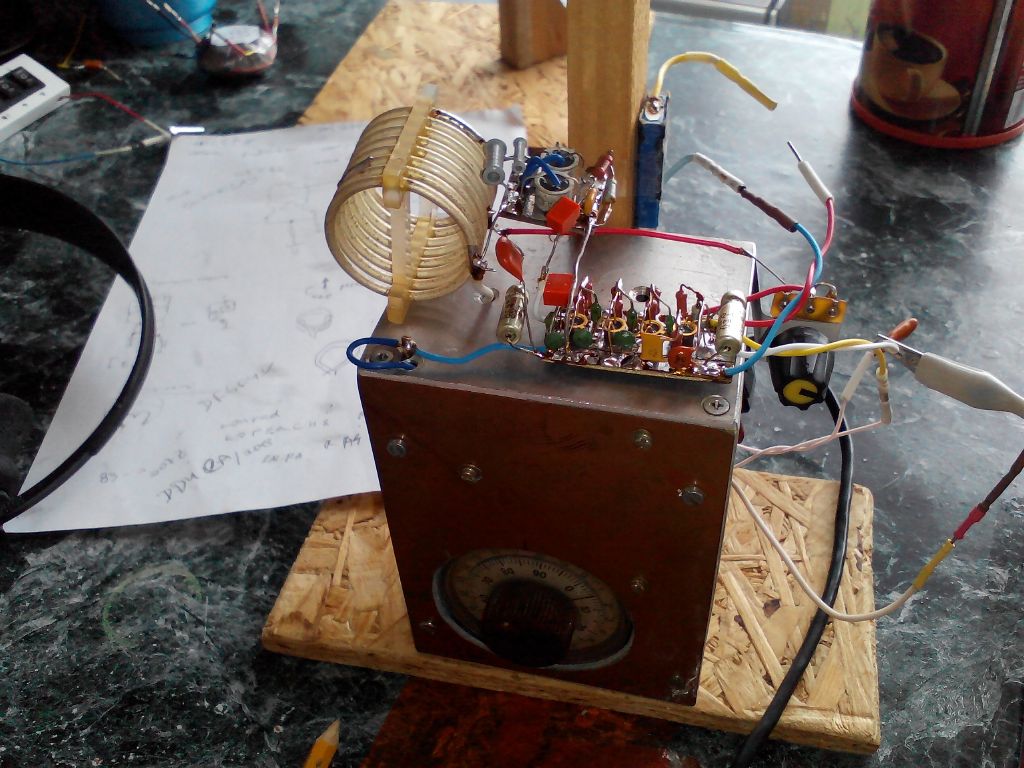

Продолжил эксперимент с ультрамикропотребляющим регенеративным приемником на 14060. Сегодня принимал qrp-станции на совсем маленькую антенну-катушку диаметром 3.5 см. Дело в том, что в доме даже на маглуп диаметром 20 см детектор перегружается от электромагнитного смога.
В Рандеву 14060 слышал мельком OO7Z, DD4EA вызывал RA7RA (Павла не слышал), RA4AAT проводил связь опять же с RA7RA, были и другие сигнальчики, но уж очень в таком приемнике они слабенькие, надо хороших проходов ждать
В детекторе сейчас стоят два КТ355 - хорошие советские ВЧ транзисторы, с ними ток потребления детектора в момент начала генерации составил 2.5 мкА для соотношения LC контура 1.5 мкГн и примерно 80 пФ емкости, думаю можно добиться еще меньшего тока генерации, УНЧ потребляет 5 мкА
под приемником КПЕ с верньером в коробочке. Питается сейчас приемник от аккума 1.1 вольт.
В планах еще попробовать катушку на кольце

Схема практически как здесь:
qrp.ru/forum/9-Самодельная-техника/12789...USSR?start=590#43250
аккуратнее смонтирована и перестроена на 14060 хотя частота определяется только контуром регенеративного детектора. И внешней антенны нет, хотя если контур будет на кольце, тут уж без внешней антенны не обойтись. Вобщем, главное не перегрузить детектор,а чувствительность его получается очень хорошей

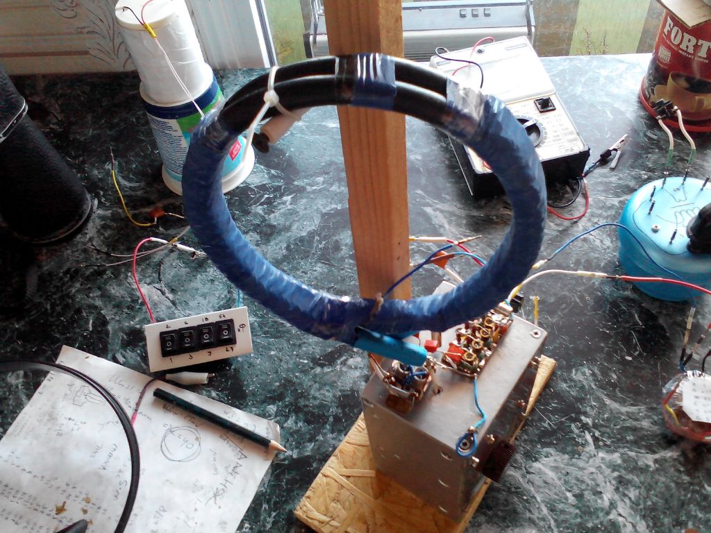

Видимо последняя в данной серии экспериментов (отпуск закончен, скорей бы понедельник :sick: ) антенна диаметром 14 см из двух витков кабеля (используется только оплетка) в электростатическом экране из другой оплетки
с такой катушкой генератор заводится примерно при 6-7 мкА, а с предыдущей стартует при 2.5 мкА, правда она и емкость контурную потребовала больше - 110 пФ (предыдущая катушка - 82 пФ)
Подключение электростатического экрана к общему проводу приемника никак не влияет на прием в данном случае, давно для себя это хотел проверить, во всяком случае на слух не заметно ни в плане силы сигнала, ни в плане помех
Емкость, вносимую в контур детектором (его транзисторами) я ориенитровочно оценил в 5-10 пФ, точно измерить не дошли руки, а надо бы. Правда транзисторы сейчас, напомню, очень хорошие - КТ355, но и ток очень маленький детектора - единицы микроампер
