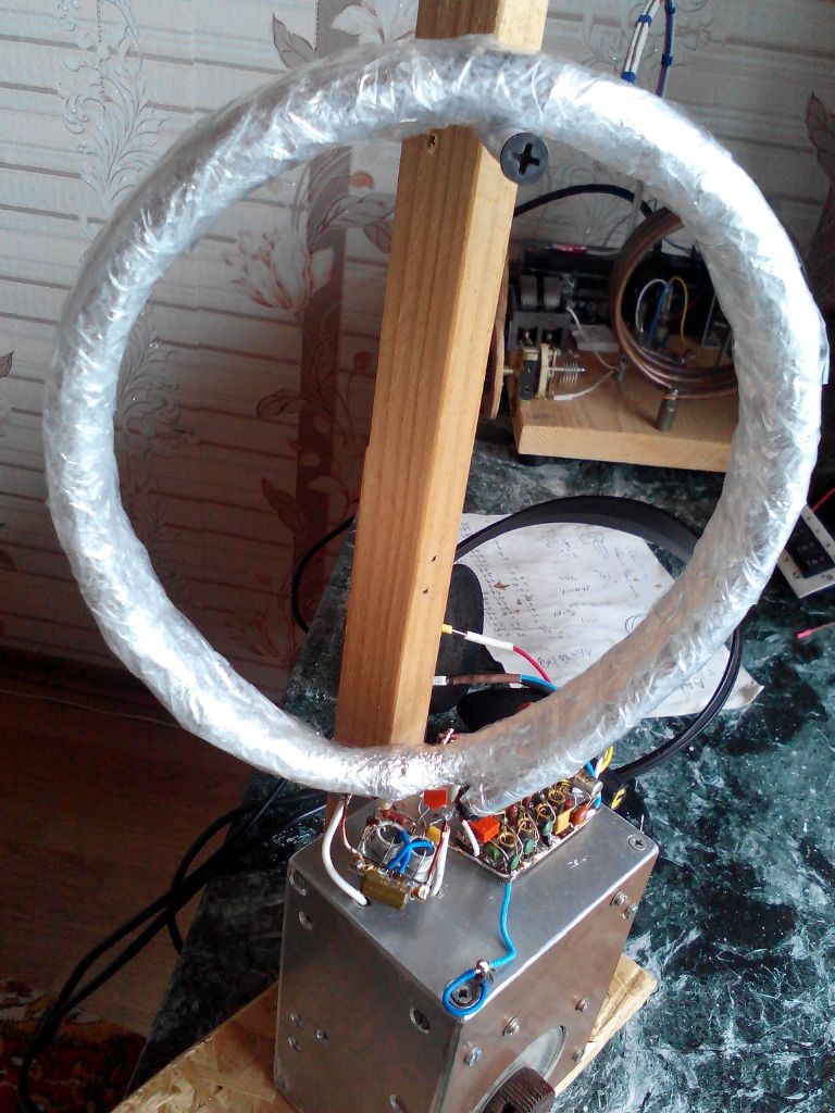

Думал положить конец экспериментам, ан нет, еще одну катушку попробовал. На этот раз технологичную, легко изготавливаемую. Было интересно поробовать электростатический экран изготовить из доступной пищевой алюминиевой фольги для выпечки. Назову ея - Антенна-Гриль. Так что пищевая фольга годится не только для шапочек-экранов мозга, но и для экранировки любительских антенн, проверено на практике.
Два витка толстого кабеля, отвод посередине, армированы скотчем, от пищевой фольги отрезана полоска около 1.5 м длиной и шириной 3 см, обмотана вокруг витков, в верху катушки оставлен зазор около 1 см, и сверху это всё опять же обмотано космическим подарком инопланетного разума, сиречь скотчем. Потом сверху обмотаю изолентой для плотности и механической прочности
Такая катушка потребовала контурной емкости 82 пФ, с ней регенератор на частоте 14060 кГц стартует при 5-6 мкА (очевидно, что у таких катушек добротность оказалась меньше, чем из голого провода без экрана). Теперь осталось понаблюдать с ней. С утра тест ARI очень громко звучит в приемнике, перегружает детектор, однако не для сильных сигналов приемник проэктируется, но для 14060

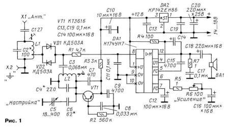

Почему в журнале "Радио"? Это понятно- периодическое печатное издание, журнал ещё недавно был всенародно любимым. По поводу "нашей темы"- понятно...
В "Радио" печатают и по нашей теме. Например схема приёмника прямого преобразования с многословным и подробным описанием. Но... через смеситель на ВПД проходит ток из микросхемы 174УН7 и эта схема работать не будет вообще, или это назвать работой будет нельзя! Какими критериями пользовалась редакция, при выборе данной статьи для публикации, непонятно! Элементарно- нет фото завершённой конструкции, значит и печатать нечего. Тем более в таком солидном издании, как журнал "Радио"!
Уважаемый Виталий реально собрал конструкцию и сообщает реальные результаты!
На мой взгляд было- бы очень неплохо опубликовать статью в журнале "Радио".
Но, это дело автора и клуба решать где и что опубликовывать!
Вопрос в Виталию. Я не обнаружил "захвата частоты регенератора мощным сигналом", когда
вместо тонального сигнала раздаются хлопки, т.е. частота регенератора самопроизвольно настраивается на "нулевые биения". Я не выявил такого.
Виталий, что скажете?

UI7K Back In USSR 12 Июн 2019 00:04 #45332
ra3aae пишет:
Виталий, меня в ваших экспериментах особенно заинтересовал прием на очень маленькие антенны, являющиеся, по сути, контуром регенератора, или входящие в него (если это короткая проволочка, соединенная с горячим выводом контура). Это хорошо подтверждает мою теорию малых антенн (статьи "Мистика коротких антенн", "Секрет регенераторов 20-х годов" и др.). Дело в том, что регенерация увеличивает ток в антенне и напряжение на ней. Возрастает объем ближнего, собственного поля антенны, а именно оно и черпает энергию из поля приходящей волны. Малая антенна при регенерации как бы "распухает" в размерах и работает, как большая!
Владимир Тимофеевич, это я пробовал неоднократно. В вышеописанном регенераторе я принимал на катушку диаметром 3.5 см, внешних антенн никаких и рядом стоящие маглуп не настроены и не влияют. Более того, хоть я и живу за городом и провожу испытания в мансардном этаже, но электромагнитный смог таков, что в зависимости от времени суток (включения каких-то местных помех) прием возможен был только на такую катушку, а маглуп даметром 14 см из двух витков уже перегружала детектор и полезный сигнал терялся на фоне треска и шкварчания помех. В общем, в помещении на такую антенну я слышал на 14060 и qrp-станции парктически в каждом "Рандеву 14060". Хотя не исключаю, что на прием положительно влияют провода дома и ЛЭП 0.4 кВ метрах в пяти от стола экспериментов. Но тут надо бы в поле провести эксперимент по приему какого-то эталонного сигнала. Ориентация в пространстве и маленькой антенны-катушки заметно влияет на силу принимаемого сигнала.

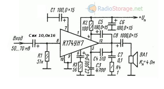

UI7K Back In USSR 12 Июн 2019 08:18 #45333
Друзья здравствуйте!
Владимир Тимофеевич, "Радио" №11 2018 год, ну, у меня его тоже нет. Расписано подробнейшим образом, для начинающих. Микросхема оригинально включена, если посмотреть- ток будет проходить через смеситель.
UI7K Back In USSR 12 Июн 2019 08:21 #45334
Вот схема.
