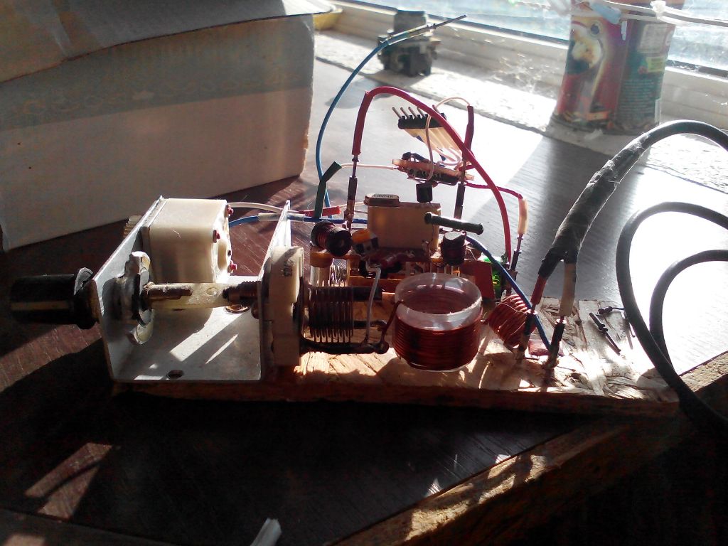

Милливаттингнул очередной раз, и успешно.
Я сегодня, дабы потестировать микроамперный приемник на расстоянии, запустил в обед временно маячок на одном транзисторе от несвежей пальчиковой батарейки, на вертикал с одним противовесом (завтра его макет сфотографирую), потребляет он пару-тройку миллиампер, на 50 Ом резисторе выдает примерно 1 вольт амплитуды, вобщем 1 мВт мощи.
И приемник его очень хорошо услышал на расстоянии 3 км. Но маячок еще и на скиммерах засветился поздно вечером:
DL9GTB UI7K/B 14062.1 CW BCN 2 dB 16 wpm 2021z 01 Jul
DL9GTB UI7K/B 14062.1 CW BCN 3 dB 17 wpm 1932z 01 Jul
DL8LAS UI7K/B 14062.1 CW BCN 1 dB 17 wpm 1921z 01 Jul
Но это побочный эффект, а пока вырисовывается следующая спортивная задача - принять минимальной мощности передатчик на минимально потребляющий приемник на каком-то далеко не минимальном расстоянии.
Таки да, сделал приемник в походном варианте, но по нему материал уже пусть будет в журнале.

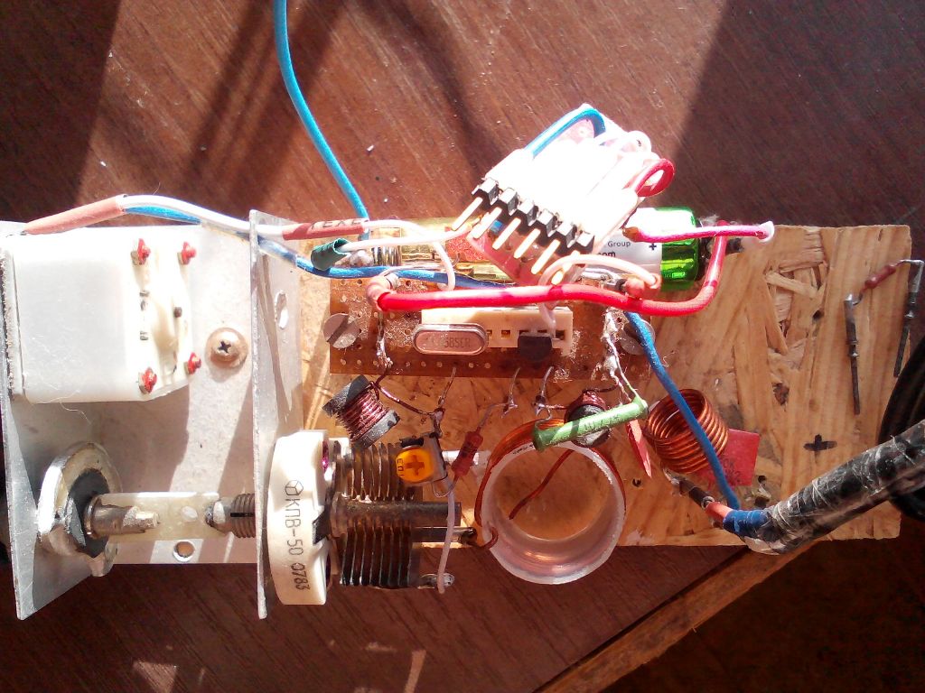

Юрий, спасибо на добром слове! Кстати, при отладке приемничка в новом походном варианте слышал мельком на днях как SM5CAK вызывал UA1CEG/P
Для тестового маячка оперативно взял некогда изготовленный для QRPX однотранзисторный передатчик, манипулирую его платкой на микроконтроллере ATtiny2313, старые наработки рулят
