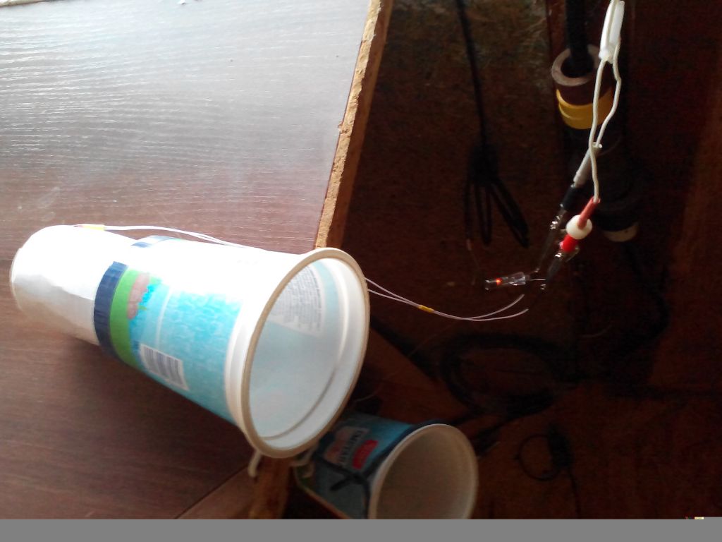

Летний блиц-эксперимент с рабочим названием Грозоотметчик Гейгера ибо щелкает и трещит ну совсем по гейгеровски. Но помнить про Охрану Труда при работе в действующих электроустановках до и свыше 1000В! :evil:
Смонтировал простейшую систему давно, а сегодня прослушал атмосферное электричество перед дождем и после от начала и до конца.
Между вертикальной антенной (удочка на крыше около 7м высотой) и заземлением газоразрядная лампочка и пьезозуммер. Очень громко щелкает (и мигает), у меня слышно со второго этажа. Непосредственно при разряде молнии не в далеке щелчки прекращаются, а потом через время возобновляются, что на записях слышно
Размер файла: 351 KB
Пьезозуммер с рупором, в паузах разрядов хорошо слышно шипение, если ухо поближе поднести.

Влад, напряжение зажигания неоновых лампочек обычно 60...80 В. Аналогично работают и газовые стабилитроны, например СГ1П. У них 75...150 В (см. справочники), и допустимый ток побольше. Недостаток газовых разрядников в том, что и напряжение погасания у них довольно высокое, поэтому они не разряжают накопительный конденсатор до конца, и амплитуда релаксационных колебаний получается небольшой, порядка 10...20 В.
Предлагаю попробовать лавинный транзистор - он будет разряжать конденсатор почти до нуля. В лавинном режиме обратимого пробоя работают почти все транзисторы, например КТ315 пробивается при 100...150 В. Базу соединяете с эмиттером - один вывод, коллектор - другой (+). Если в цепь базы включить резистор 1 кОм и выше, напряжение пробоя уменьшается. Германиевые транзисторы "лавинят" уже при десятках вольт. Подробности - в книжке Дьяконова, точное название забыл. Когда-то я пробовал генератор из СВ катушки магнитной антенны, КПЕ и КТ315, все соединено последовательно, питание через высокоомный резистор. Возбуждался и давал большую амплитуду. Потребляемый ток не более 1...2 мА.
