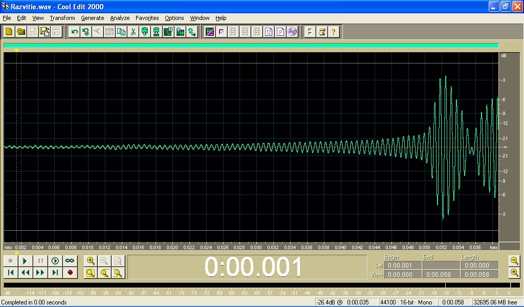

Интересно пронаблюдать как развивается старт генерации, вот скрин растянутого и в большем масштабе по амплитуде переднего фронта импульса генератора, видно что он развивается достаточно медленно в данном случае
Резонансная частота пьезика примерно 1.1 кГц

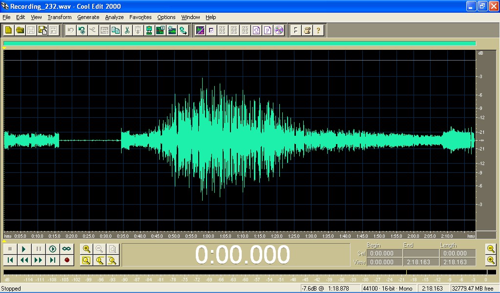

Утром часов в шесть разбудили меня какие-то передачи из детекторного индикатора, к сожалению из-за писка и узкополосного пьезика разобрать ничего не удается, вот более-менее нормальный кусочек с вырезанным писком
Размер файла: 230 KB
А передача идет с какими-то медленными и глубокими QSB, на скрине это выглядит так:

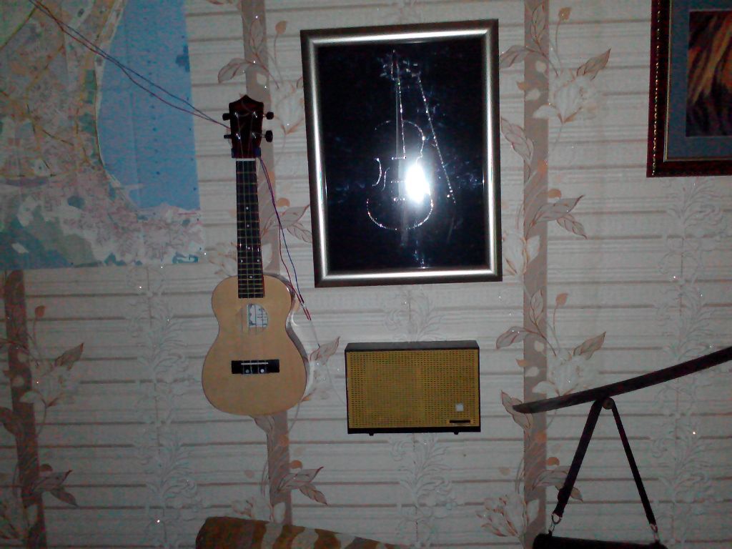

Вобщем, не откладывая в долгий ящик, реализовал детекторную широкополосную ночную систему радиомониторинга эфира с кодовым названием "Радиоточка"
У изголовья львовского производства трансляционный громкоговоритель (динамик с трансформатором), от него провода метра три к детектору пробросил
И негромкий звук есть даже сейчас, поздно вечером, так что сладкий сон под ретрозвуки обеспечен, глядишь и на подсознании чего-то отложится:
