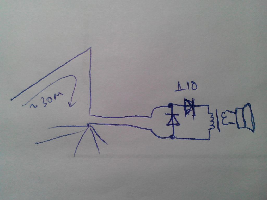

Схема приемника сейчас такая, трансформатор и динамик от трансляционного громкоговорителя, антенна длинной около 30м и высотой около 10м, слышно из приемника что-либо не часто, как правило вечером и ночью, сильные QSB, бывает очень громко

  • ra3aae
  • ra3aae аватар
  • Сообщений: 478
  • Репутация: 178
Виталий, с большим интересом слежу за твоими сообщениями!
Чего, на мой взгляд, не хватает в схеме:
1) блокировочного конденсатора 1...4 нФ параллельно первичной обмотке транса - сейчас ВЧ сигнал поступает к последовательному диоду через междувитковую емкость транса,а она может быть и недостаточна;
2) микроамперметра последовательно с первичной обмоткой - он будет показывать силу сигналов,а чтобы не ослабить звук,надо зашунтировать прибор емкостью 0,1...1 мкФ;
3) как опция: параллельный диод можно заменить катушкой, что срежет сигналы ДВ-СВ диапазонов (в том числе, возможно, и помехи от гроз) и позволит настраивать антенну на желаемый КВ диапазон, подбирая индуктивность.
И еще: если параллельно динамику подключить микрофонный вход звуковой карты компа и отрыть программу "Спектран" или подобную, то можно смотреть за состоянием ионосферы по спектру биений между несущими мощных РВ станций 5, 10 или даже 15 кГц. Это все подробно описано в CQ-QRP.

ra3aae пишет:
Владимир Тимофеевич, вовремя подсказка! И прибор у меня есть на 10 мкА, и в Вашей книжке я помню как это сделано было, а тут забыл. Реализую и проверю в ближайшее время, прибор поставлю прямо на громкоговоритель и пронаблюдаю когда будут громкие сигналы.
Блокировочный конденсатор заметного вклада не давал. Катушку я приготовил - вариометр на пару десятком микрогенри, но хочется принимать максимально широкий спектр диапазона. Грозы как раз не мешают, а наоборот, интересны для приема. Я их только два дня слышал.

UI7K Back In USSR 09 Сен 2019 20:02 #46117
Подключил микроамперметр, зашунтированный емкостью, последовательно с трансформатором динамика (см. с.108 Поляков В.Т. Простые приемники АМ сигналов). Даже когда из динамика почти ничего не слышно (только если ухо приложить) микроамперметр отклоняется на несколько микроампер
А чуть громче становится сигнал, так и зашкаливает. Пришлось на 50 мкА подключать, отклоняется на полшкалы, когда сигнал из динамика заметен на расстоянии пару метров в тихой комнате, ночью, думаю будет еще громче и еще больше тока через микроамперметр, и надо будет уже искать головку на 100 мкА. Ну а там дальше даже страшно загадывать. И вот маленький домашний детекторный радиоприемник с ретрорадиоточкой превращается... превращается... в домашнюю миниэлектростанцию :woohoo: а маленький дачный домик в крымской степи автоматически превращается в НьюКолорадоСпрингс! Бинго B)
