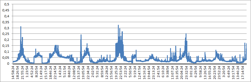

Виталик, с твоего позволения я в твою ветку запощу картинку по той же теме: этим летом пробовал возобновить мониторинг напряжения на детекторе, только не на простейшем из диода, а на синхронном. Мониторил разные частоты, вот к примеру - частота шереметьевского NDB "AD", запись одной недели с 15 по 22 июля. На графике напряжение на конденсаторе 50 мкФ, подключенном последовательно с высокоомными наушниками:
Видны как включения-выключения маяка (такие явные "пьедесталы"), так и приём детектором прочих диапазонов "поверх СВ" (вечерние всплески), я об этом уже писал в CQ-QRP. Антенна на этот раз 20 м.

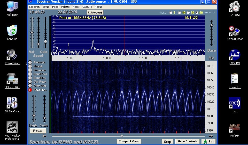

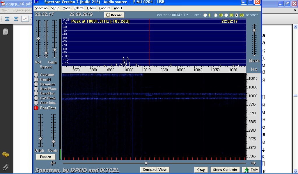

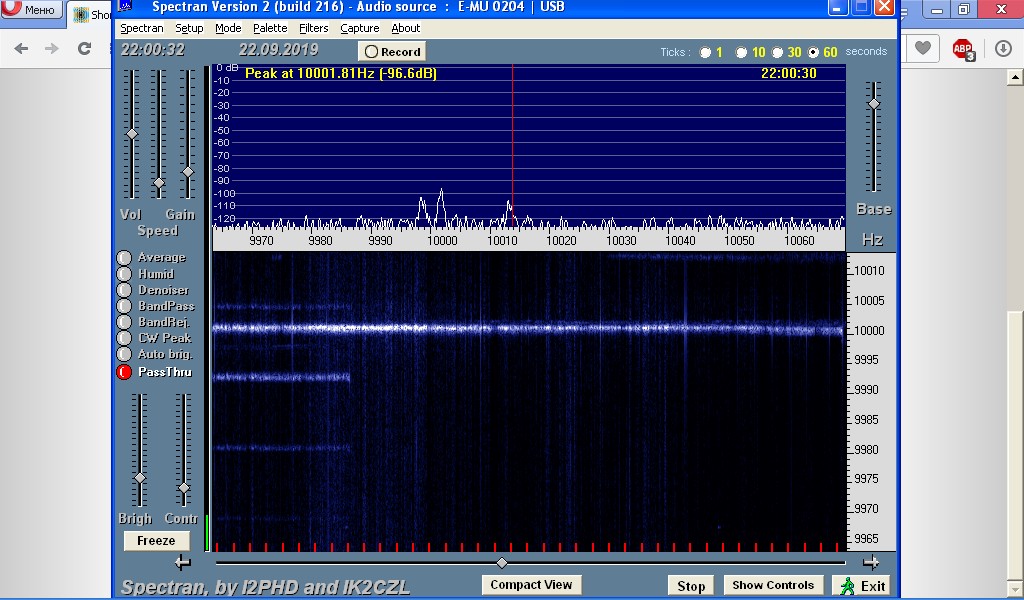

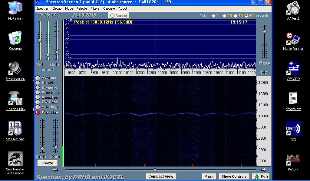

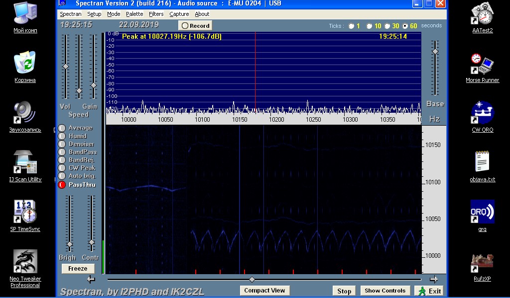

Вот такие интересные картинки были вечером при настройке приемника в районе 15 МГц
Красные метки на экране спектрана - минутные. Наблюдал сигнал в разных режимах спектрана
На этом кадре вертикальные полосы - это видимо сигнал локатора, очень мощная ипмульсная помеха, пачка импульсов, если в аудиоредакторе посмотреть. Даже можно усмотреть коррелляцию между этим сигналом и колебаниями биений
