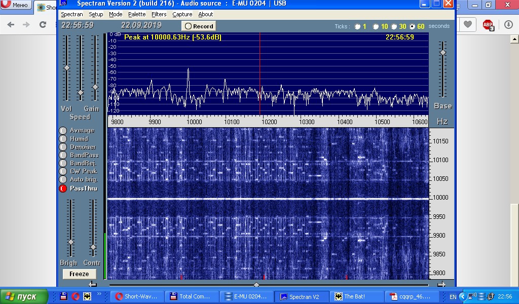

А вот видимо какая-то цифровая модуляция, может DRM?

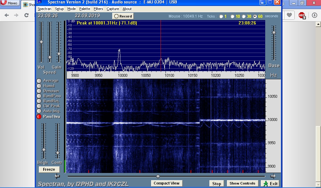

И вот еще позже опять заметил колебательный процесс но вверх ногами

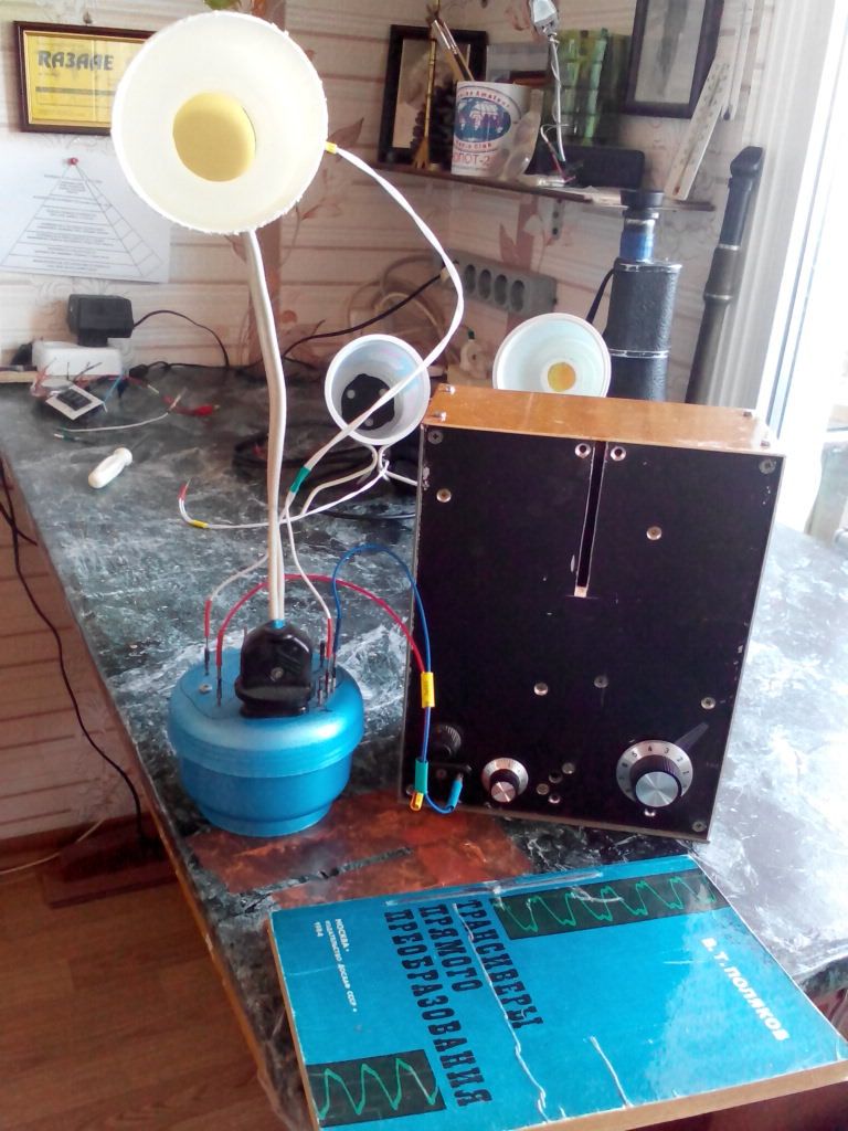

Микропотребляющий регенеративный
Приемник, описанный в CQ-QRP#67 помещаю в серьезный и симпатичный корпус. Собственно сам приемник это две маленьких платки - УНЧ на 4 шт. КТ3102 и регенеративный детектор на 2шт. КТ355. Основное место в приемнике занимает антенна из медной трубки диаметром 6мм.
Корпус пиемника с немагнитной щелью, видна прорезь на передней и задней панели и на верхней крышке из фольгированного стеклотекстолита тоже а ширину щели снята фольга.
Еще ждет его чистовая доработка, красивая шкала (я надеюсь), еще буду его вскрывать (и внутренности сфотографирую), а пока два дня его выгуливал в летней мансарде в период Рандеву, но сегодня не очень успел в период 1200-1300.
И сегодня я испытывал его в громкоговорящем режиме! К выходу наушников подключен трансформатор с отводами в синей коробочке и пьезик.
Ну не так шоб орет на всю комнату, но слышно. Все же около 10 мкА потребления при одном вольте (сейчас чуть поболее, так запаяна батарейка более-менее свежая 1.5 вольт)
Пробовал записывать на сотовый телефон
Симпатичные ручки на приемнике - подарок Валеры RW3AI, когда я был у него в гостях.
Собственно, черная ручка - регенерация, а с лимбами тонкая и грубая настройка. Между ними видно отверстие подстройки диапазона внутренним подстроечным КПЕ

Посмотрел еще раз на эту вот фотку, ребята! пьезики смотрят на вас, как живые! выглядывают из за приемника двое, тот, который черный - мексиканская Motorolla, товарищ на работе задарил, зная моё увлечение. Но который на переднем плане, звучит лучше всех
