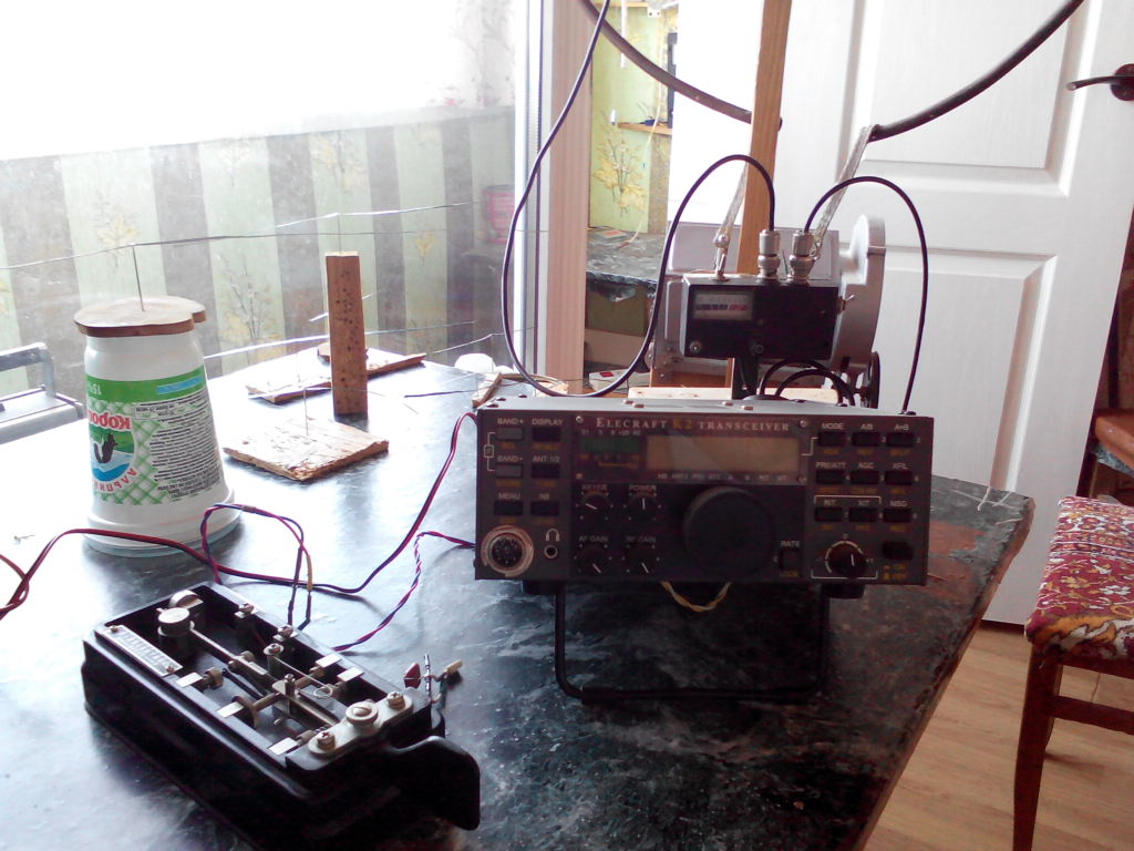

Немного порукожопил с маглуп, она же довольно давно у меня, поверхность потемнела, использовалась только на прием, диаметр 60 см, медная трубка диаметр 12 мм. Но захотелось добавить ей гамма-согласование и попробовать, шо это за зверь. Хомуты сделал из куска такой же медной трубки. Оказалось очень широкополосное - в диапазоне 7-21 МГц ксв не хуже 1.4, такое как на фото положение оптимизировано под 14 МГц. КПЕ большой и с верньером, очень удобный, от какого-то прибора. Настраивать удобно по КСВ-метру, я к своему старому добавил еще один антенный вход и тумблер - оперативно коммутировать еще одну антенну (вертикал 5м на удочке и на крыше)
Отметился в Рандеву и даже удалось развернутое щсо с Олегом RX3G
qrp.ru/forum/2-QUA/12932-QRP-рандеву?start=290#48745
Конечно, по сравнению с вертикалом излучательная способность слабее, но на 5 вт тоже можно экспериментировать и работать
UI7K Back In USSR 14 Апр 2020 16:37 #48754

UI7K Back In USSR 14 Апр 2020 16:39 #48755
Захотелось мне новый КСВ-метр сделать, по схеме тандем-матч, чтоб два больших стрелочных прибора было, красивая коробка. Но покрутил в руках свой самодельный старенький давнишний и подумал, нахрена шо-то делать что от добра добра не ищут, но приделал ему еще один антенный вход и тумблер, для экспериментов, поставил на подставку, чтоб мониторить ксв удобно было, и он засиял новыми красками.
В общем, такого комплекта оказалось достаточно, чтоб поэкспериментировать на передачу. Излучение есть даже из комнаты, не с балкона. Мощность 5 вт вдувал
UI7K Back In USSR 14 Апр 2020 16:43 #48756
UD0CAJ пишет:
Немного оффтоп.
В строймаге как-то купил губку с абразивом. Отлично подходит для полировки подобных изделий аж до отражения. Шлифуем губкой и покрываем прозрачным, акриловым лаком.
Да, давно тоже намереваюсь пошлифовать и пополировать, и лаком потом. Хотелось бы потом сравнить и измерить эффект. Ну я на передачу не собирался, это так спонтанный эксперимент.
Гамма согласование очень технологичное и удобное оказалось, сделал так еще в одной маглуп, ксв по анализатору гораздо легче подобрать, чем с петлей связи
Да, и КПЕ просто песня, когда-то купил на рынке, и служит мне все эти годы, один из самых употребительных приборов. Массивный и это есть хорошо

UI7K Back In USSR 14 Апр 2020 17:39 #48757
  • Сообщений: 2256
Виталий, у меня осенью была связь на 14060 с DL3YEE. Клаус работал 100 мВт на Маг Лупу, установленную горизонтально на чердаке его дома. Я слышал его 100 мВт, он слышал мой 1 Вт с ягой. Я пробовал уменьшать мощность до 72 мВт, но это уже для маг лупы было запредельно.
Недавно он переставил Маг Лупу вертикально, и уверяет, что в таком положении лупа работает лучше.
Виталий, а что это за странные стрелочки на стаканчиках и брусочках? Биополе измеряешь?
UI7K Back In USSR 14 Апр 2020 18:03 #48758
Виталий, у меня осенью была связь на 14060 с DL3YEE. Клаус работал 100 мВт на Маг Лупу, установленную горизонтально...
Я не то что бы много с маглуп экспериментировал, но горизонтальное расположение так никогда и не использовал, к нему сформировалось предубеждение, шумное опять же показалось. Так что только вертикально у меня был опыт, можно от шума пытаться отстраиваться. У меня расположена север-юг, надо будет еще поэкспериментировать в следующем Рандеву, постараюсь не пропустить, у меня сейчас отпуск как раз. Идея была в том, что бы не просто маглуп попробовать, а именно прямо в комнате, не делая вообще никаких телодвижений с антеннами снаружи.
