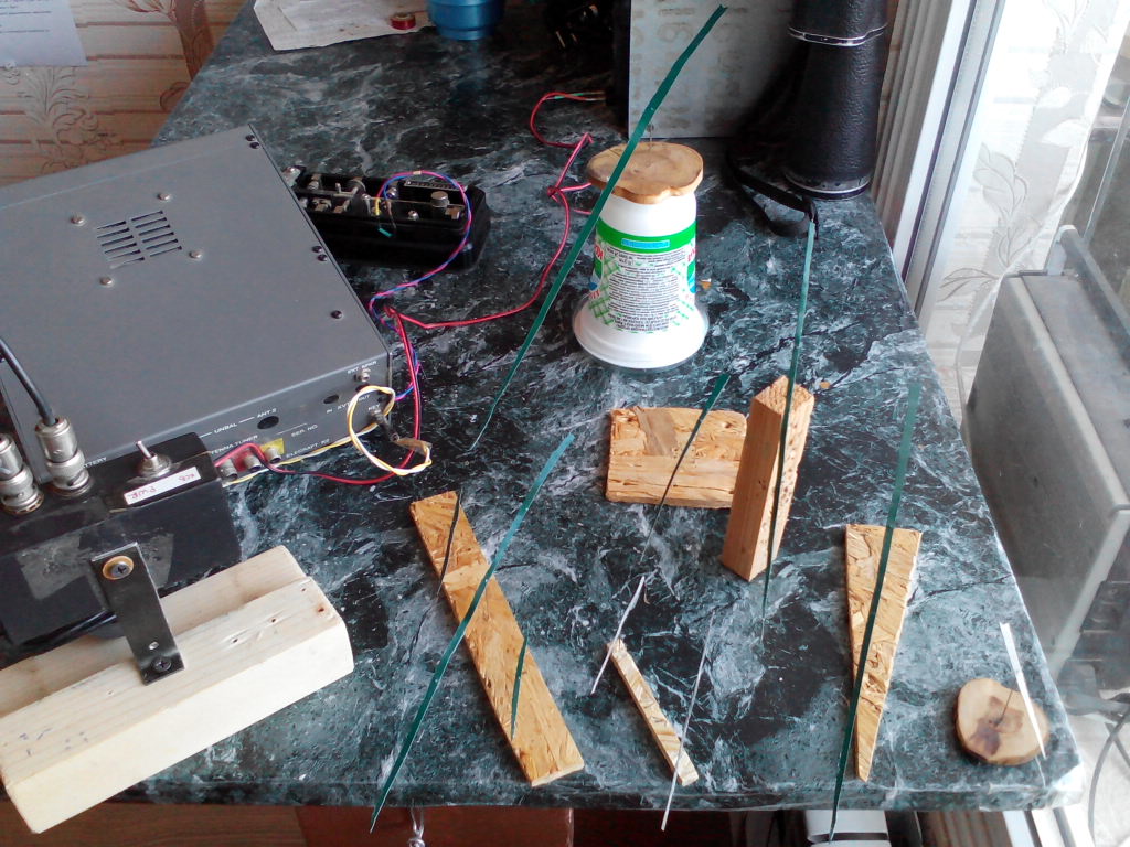

а что это за странные стрелочки на стаканчиках и брусочках?
Рассказываю! Один знакомый и в то же время авторитетный психоаналитик порекомендовал шикарный метод от депресси и других расстройств пси-характера - изготовление компАсов! Ну и дальнейшее наблюдение за стрелками этих приборов, возмущая их периодически и наблюдая характер их поведения и железную их волю. Количество компАсов должно быть пропорционально размеру депрессии. Я разработал простую технологию их изготовления. Сперва у жены надо отобрать (выманить или выпросить) многолетние залежи индийских (или советских) иголок для шитья, разного размера. На худой конец можно и купить - пачка из 12 иголок стоит около 35 руб. Подставок деревянных можно самых разных понаходить, щепки, обрезки, все годится. Под иголку проколоть можно шилом, а лучше засверлить сверлом 1мм. Стрелки вырезать из оцинковки ножницами по металлу, можно у соседа с забора попросить кусочек, или какую-то другую тонкую сталь найти. Накернить, намагнитить и на острие!
Если массив этих компасов расположить на легком сквозняке, то ночью, в абсолютной тишине, будет слышно поскрипывание металла стрелки о кончик иглы.
Наблюдая, с каким упорством и уверенностью стрелки придерживаются своего направления, не перестаешь не терять надежду, что может быть и тебе рано или поздно так же повезет найти себя.
Так шо рекомендую, особенно в наше столь тревожное время тотальной самоизоляции от чего бы то ни было :P

Виталик, отличные компАсы, даже я бы сказал целый компАсный массив. Для меня было открытием недавно, что магнитное поле на наших широтах (Мск) расположено почти вертикально (градусов так на 70...80). Изучали с сыном одну микроконтроллерную платку с магнетометром на борту (Micro:BIT), и простенькая программа компаса открыла глаза на то, в каком мире мы живём.
