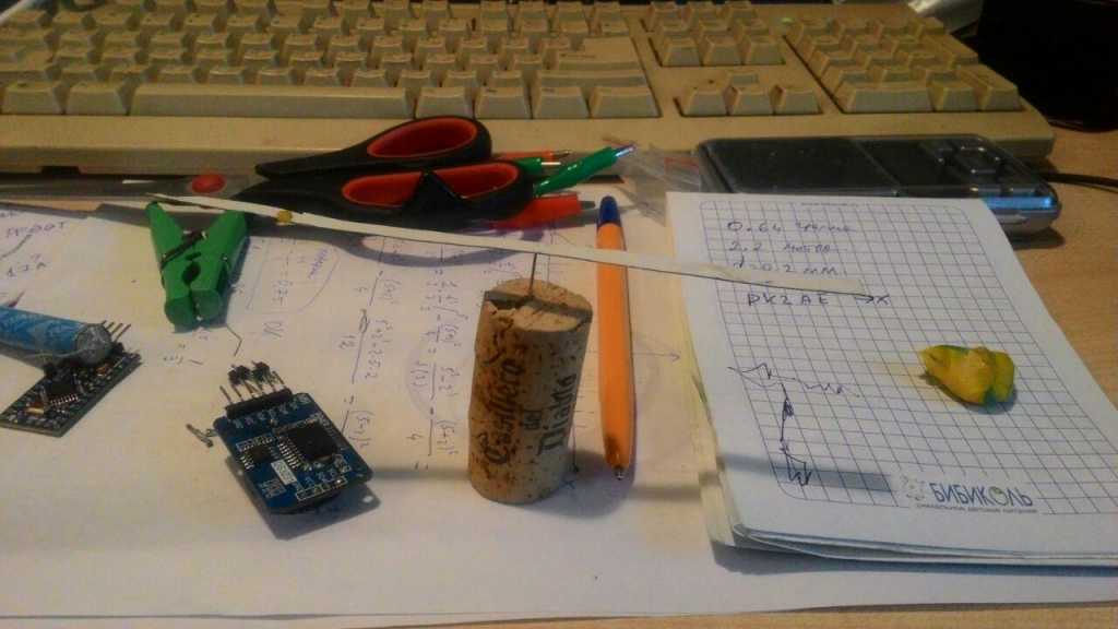

zhigalov пишет:
Виталик, отличные компАсы, даже я бы сказал целый компАсный массив. Для меня было открытием недавно, что магнитное поле на наших широтах (Мск) расположено почти вертикально (градусов так на 70...80). Изучали с сыном одну микроконтроллерную платку с магнетометром на борту (Micro:BIT), и простенькая программа компаса открыла глаза на то, в каком мире мы живём.
Вот на этом сайте geomag.bgs.ac.uk/data_service/models_compass/wmm_calc.html
можно точно рассчитать этот угол. У меня например он наклонен страшным-страшным креном в 780, а общее поле 57548 nT.
По идее стрелку должно гнуть вниз с дикой силой. Не знаю как уравновесить такую стрелку и как подвесить, надо изобразить из тонких ниток кардан, ничего кроме подвеса типа "пикавет" ничего на ум не приходит.
А тут motivationtolearn.org/wordpress/?p=396 можно подсмотреть конструкцию простейшего магнитометра для младших школьников. Вообще мужик просто молодец! Такие идеи воплощает в жизнь, и темы то у него все наукоемкие. Использовать бутылку с водой как линзу - просто гениально.
Последний пост у него это про прецессию протонов, давно мучаюсь услышать этот волшебный звук, уже делаю на бублике с парафином, ларморовская частота у меня должна быть около 2450 Гц. А дальше в Спектрумлаб, и ловить пульсации поля www.kosmofizika.ru/abmn/kleimenova/pulsations.htm Корреляция с прохождением должна быть обязательно! И с самочувствием к сожалению тоже...

Всем доброго дня! Спасибо за идею компаса, дома
поиграли немного! Показывает хорошо! Однако, вопрос, как
посильнее намагничивать стрелку?!

>как посильнее намагничивать стрелку?!
Поймать кошку, длинношерстную. Шерсть всегда сухая. Об нее и намагнитить.)))))))

R2AJA пишет:
Однако, вопрос, как
В принципе, вырезанная из оцинковки стрелка уже хорошо показывает, я дополнительно проводил по сильному магниту несколько раз

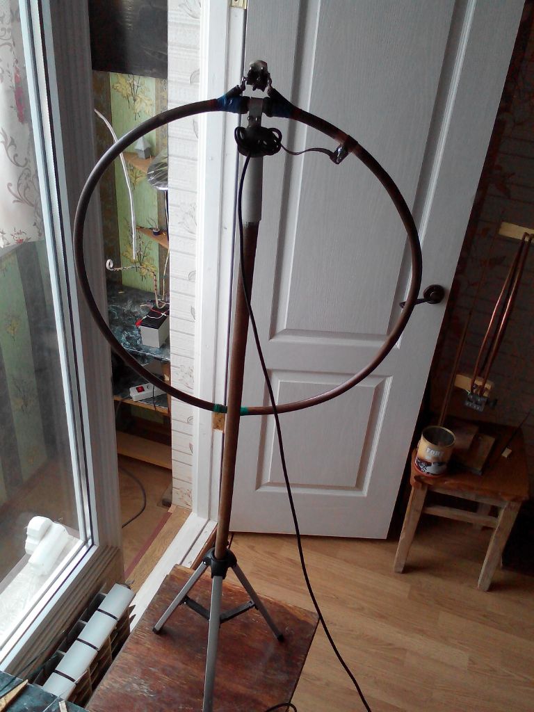

Апгрейдил еще одну свою старую маглуп, еще меньшего диаметра - 44 см (следующая будет карманной, видимо). Конструкция другая - виток толстого кабеля в медной трубке 12мм. И гамма согласование приладил сегодня. Несколько нажатий вертикального ключа и даже скиммер зацепил. Более плотно планирую на майские поиспытывать

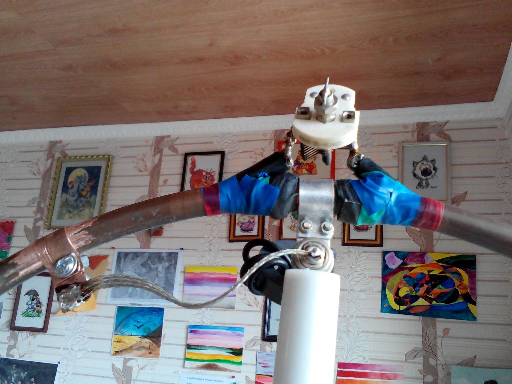

Добрый день, Виталий!
А куда подключена масса от разъема и можно примерный эскиз антенны? Вчера хотел еще спросить, времени не было. Такой вариант лУпы еще нигде не видел, реально возбуждение через экран ли чё ли, на фото не видно

R0QAG пишет:
... Такой вариант лУпы еще нигде не видел, реально возбуждение через экран ли чё ли, на фото не видно
Вечером нарисую, но ничего особенного - в экране протянут провод и настраивается КПЕ, возбуждение через экран, масса к средней точке экрана. Мне кажется, я видел такое где-то. Ну а чем экран хуже витка связи? Мне в таких конструкциях вообще плохо понятно, что участвует в излучении. В любом случае экран дает дополнительную распределенную емкость на виток маглуп.
Экран разорван внизу если смотреть по фото
