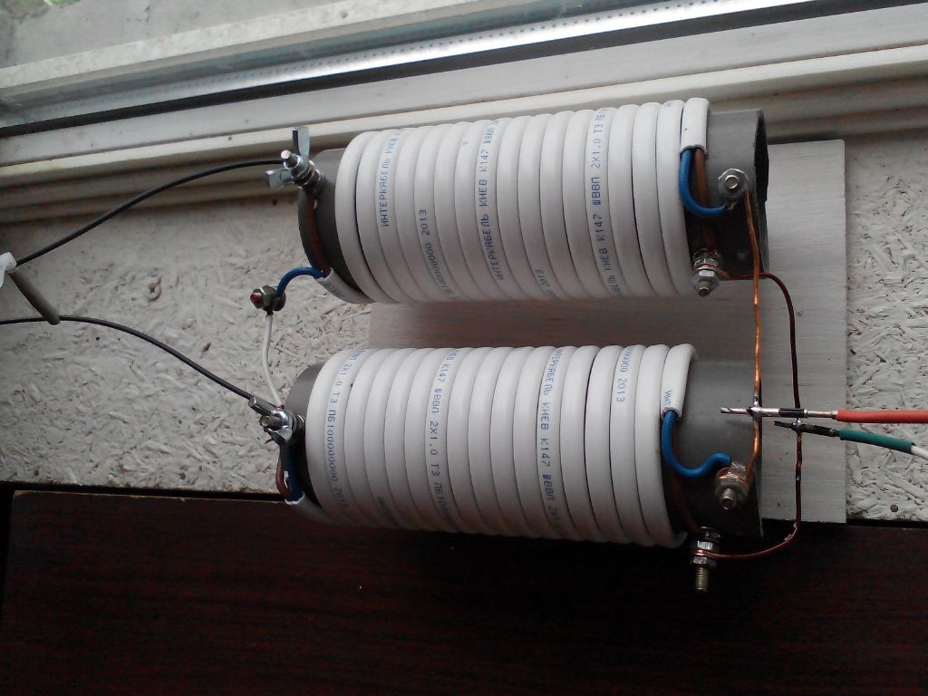

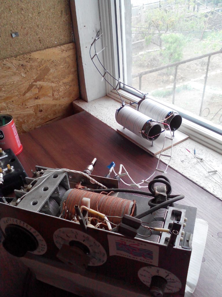

сдела её из двух цельных кусков полевки, 15м лучи и около 10м открытая линия в дом, после чего симметрирующий трансформатор Нуссбаума и СУ, на скорую руку сдела временный вариант, хотя есть задумка сделать резонансное симметричное СУ для 20м типа Z-match

...сделал её из двух цельных кусков полевки, 15м лучи и около 10м открытая линия в дом, после чего симметрирующий трансформатор Нуссбаума и СУ, на скорую руку сдела временный вариант, хотя есть задумка сделать резонансное симметричное СУ для 20м типа Z-match
Виталь, транс не нужен. Зачем провода греть? Если несимм. тюнер позволяет, то можно сразу им вытягивать - меньше будет потерь. Лучше сосредоточься на симм. тюнере. Будет идеальный вариант.
На фото не разглядел: у тебя рама деревянная или алюминий?
Если алюминий, то постарайся сделать так, чтобы линия питания не соприкасалась с железкой(не "коротила") и была как можно от неё дальше. Это тоже потери.
В целом, у тебя получился отличный многодиапазонный вариант антенны.
UI7K Back In USSR 09 Май 2020 15:09 #49155
Влад, рама алюминиевая, но линия заходит за рамой. Транс ставил в надежде на симметрию и снижение помех на прием, у меня в принципе всегда были только вертикальные провода, но шум эфира становится всё мене выносим и я решил попробовать симметричную антенну, а, заодно и с высоким углом излучения для ближней зоны. Трансформатор такой сделал с прицелом поработать и большей мощностью, чтоб 100 ватт пропускал хотя бы. Но для qrp обязательно сделаю резонансный симметричный тюнер, просто к этому Рандеву еще не успел.
