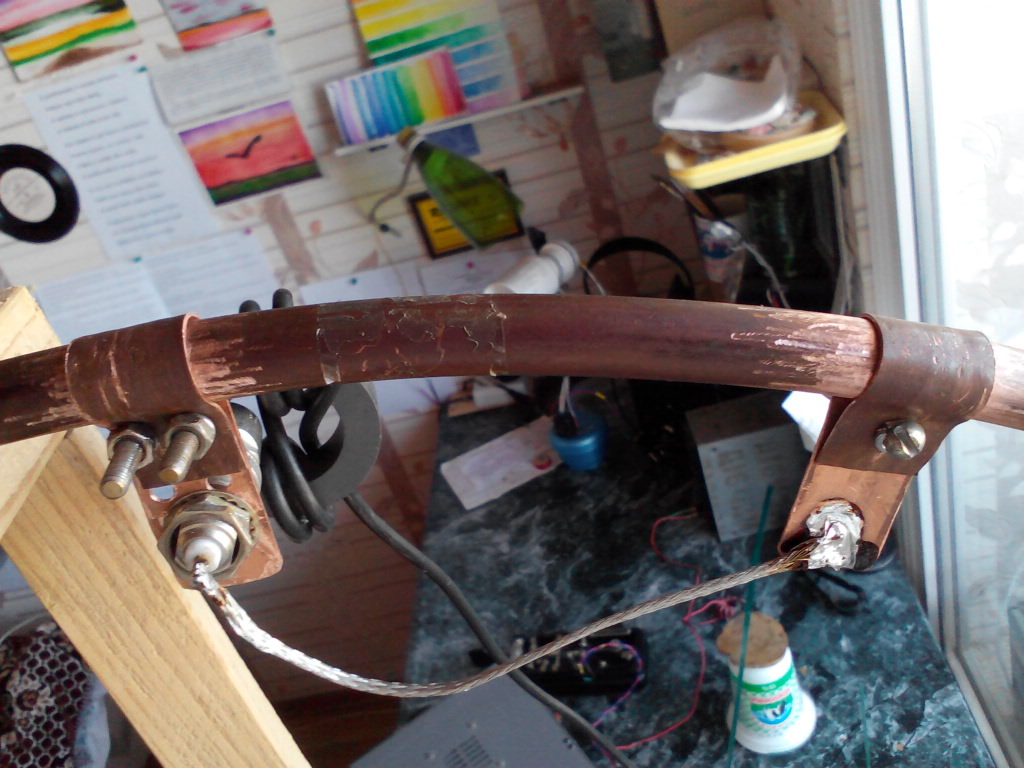

Виталий, добрый день! По вашей конструкции ML хочу спросить
1) Имеет ли смысл добавлять еще КПЕ между центральной жилой BNC и гамма-проводником?
На некоторых схемах ML он есть, на некоторых нет.
2) Ваш гамма-проводник мягкий, это достоинство или недостаток? Его провис как-то влияет на настройку?
3) Как она по ощущениям в сравнении с такой же рамкой, но с петлей связи? КСВ меньше?
UI7K Back In USSR 29 Сен 2020 09:21 #51126
R2AJA пишет:
1.Гамма согласование в принципе это та же катушка связи, просто есть гальваническая связь, общий кусок проводника. Про КПЕ не знаю, надо понимать, какая цель его
2.Это кусок оплетки, достаточно толстый. Понятно, что лучше потолще провод, но особо на эффективность не влияет. Форма гамма согласования так же не особо влияет на КСВ. В любом случае КСВ оптимальный будет в середине диапазона (скажем на 10 МГц) а по краям ухудшится. В данной рамке был не хуже 1,5 в диапазоне 7..14 МГц
3.С использованием гамма (в силу его жесткости) удобнее настраивать КСВ, передвигая слегка соединение. С гибкой петлей связи больше степеней свободы, но результат примерно одинаков, все зависит от конструктива

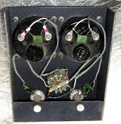

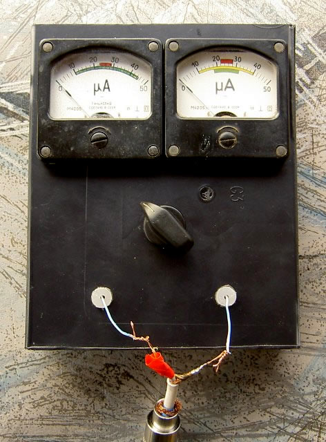

Все-таки идея использовать витые пары и сделать симметриатор на их основе была бредовой. В моем предыдущем сообщении вкралась досадная ошибка. Честно и гордо признаю.
Эту ошибку показал вновь изготовленный прибор, вещь кажется очень полезная в хозяйстве и весьма приятная во всех отношениях
Внутри стоят два датчика тока антенны, примитивная схема.
Вид со спины:
Корпус должен быть не железный, поэтому она согнута на краю горячей плиты из пластмассы. И еще один лайфхак на эту тему. Нижняя полка упорно не хотела ни приклеиться, ни привариться. Но есть "холодная сварка"! С её помощью можно оказывается склеивать очень хорошие корпуса. Материалы можно в любых комбинациях.
Александр

Да просто витков на кольцах (М1000НМ ф20мм) мало для наших мощностей, сейчас намотано по 30 витков. При полной симметрии, на 14МГц @ 5Вт, индикаторы показывают только по 20мкА. Резисторы пока подбирать не стал и не ставил. Наверное сделаю еще один, с одним индикатором, с переключателем между зондами, с подбором деталей меньше возни будет. И размер наверное получится QRP, мелкую моторику пальцев развивать.

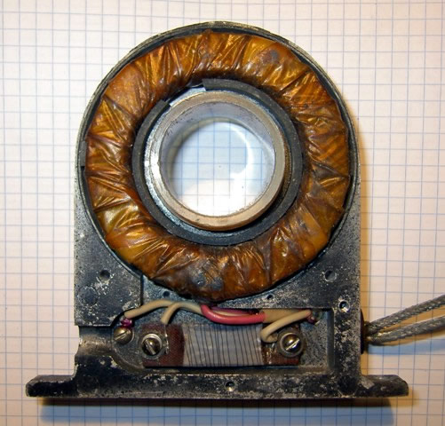

Наверное настоящий индикатор симметрии должен быть как в УСС Р-140, на одном кольце. Только он очень большой, внеш.ф 70 мм

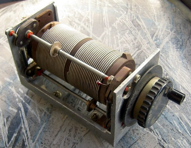

Вот еще накопытил сдвоенный вариометр от передатчика "Полоса"
Настоящий back in the USSR. Может у кого есть опыт его использования? (смущает расположение катушек последовательно)
