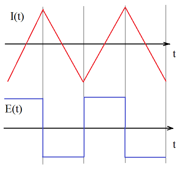

На а ответ на мою загадку прост, и как раз про пилу. Треугольной формы должен быть ток в антенне, чтобы от нее шли прямоугольные импульсы!
Обоснование простое. Поскольку мгновенная напряженность E убегающей волны пропорциональна ускорению заряда (есть такая малоизвестная формула в электродинамике), а ток пропорционален скорости заряда, то производная от тока и будет определять E в каждый момент времени. Несложно увидеть, что прямоугольной формы производная будет именно у пилообразного растущего и спадающего тока.
Так что в общем-то в чем-то одна загадка ответила на вторую.

Фото сделаю попозжее обязательно, тем более там битлы руку приложили, а по поводу треугольного тока, ты над экспериментальной установкой думал? Я за любой экспериментальный кипеш, а то теория без практики там что-то не помню, в каком состоянии находится

А вот насчет эксперимента - тут вот какой вопрос. Мы же когда волны принимаем, вовсе не форму волны видим в приемнике. А форму тока. Ну или напряжения. Подозреваю, что в приёмнике мы увидим всё ту же пилу. По принципу обратимости.
