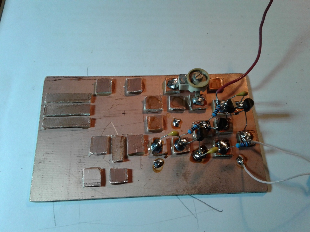

Решил в этот раз разместить навесным монтажом на "пятачках". Пятачки клеил эпоксидкой:
Не спеша, шажками, напаиваю узлы - сначала как водится УНЧ:

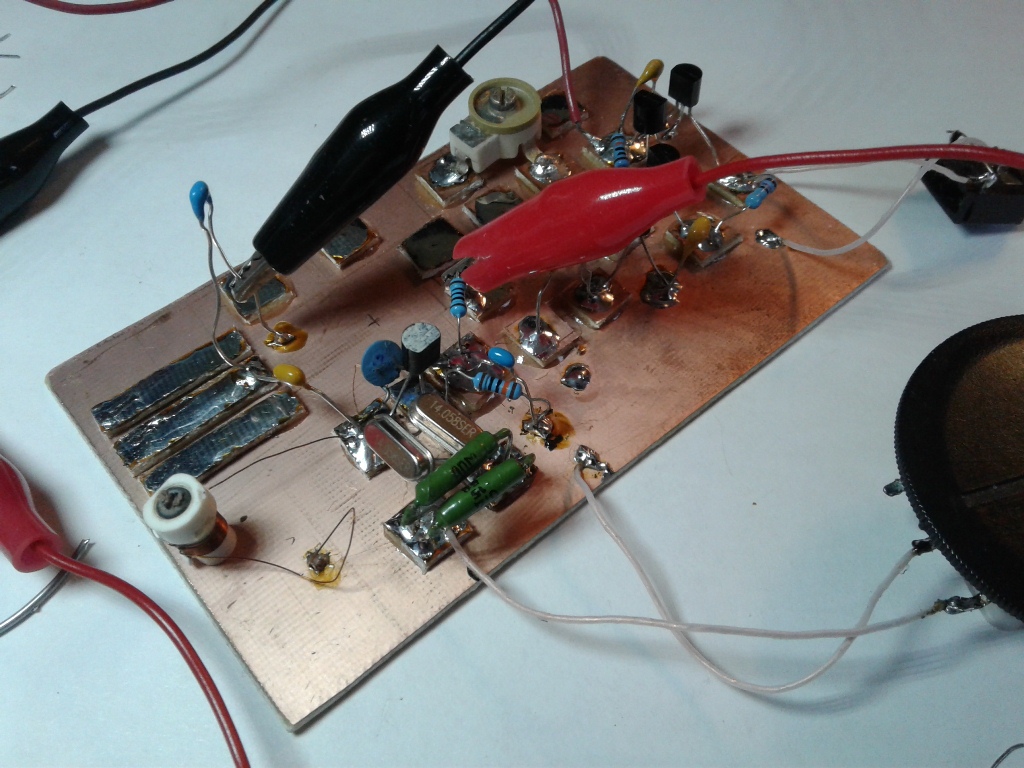

Потом гетеродин:

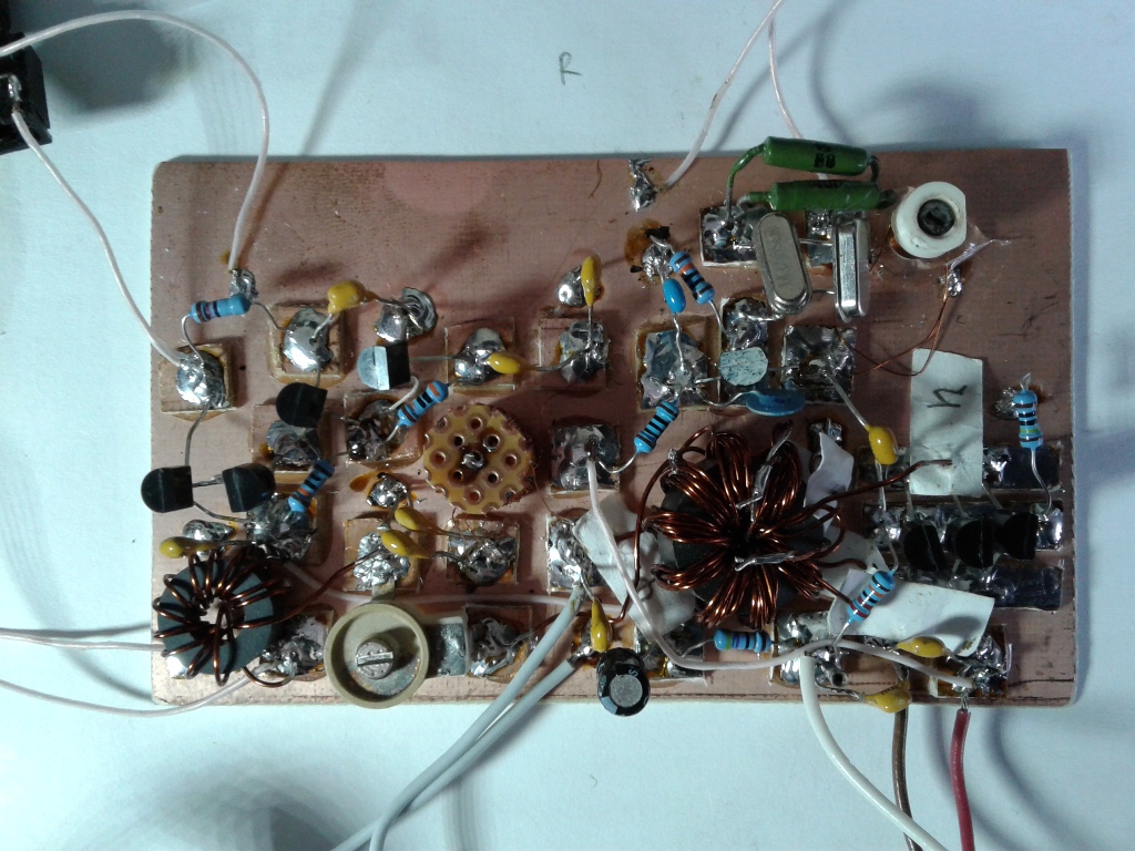

Наконец, всё прочее:

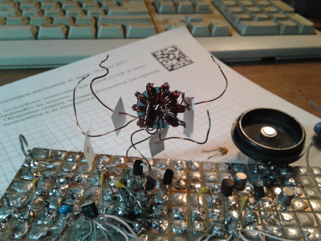

Танец Шивы исполняет широкополосный трансформатор при выпаивании со старой макетки:

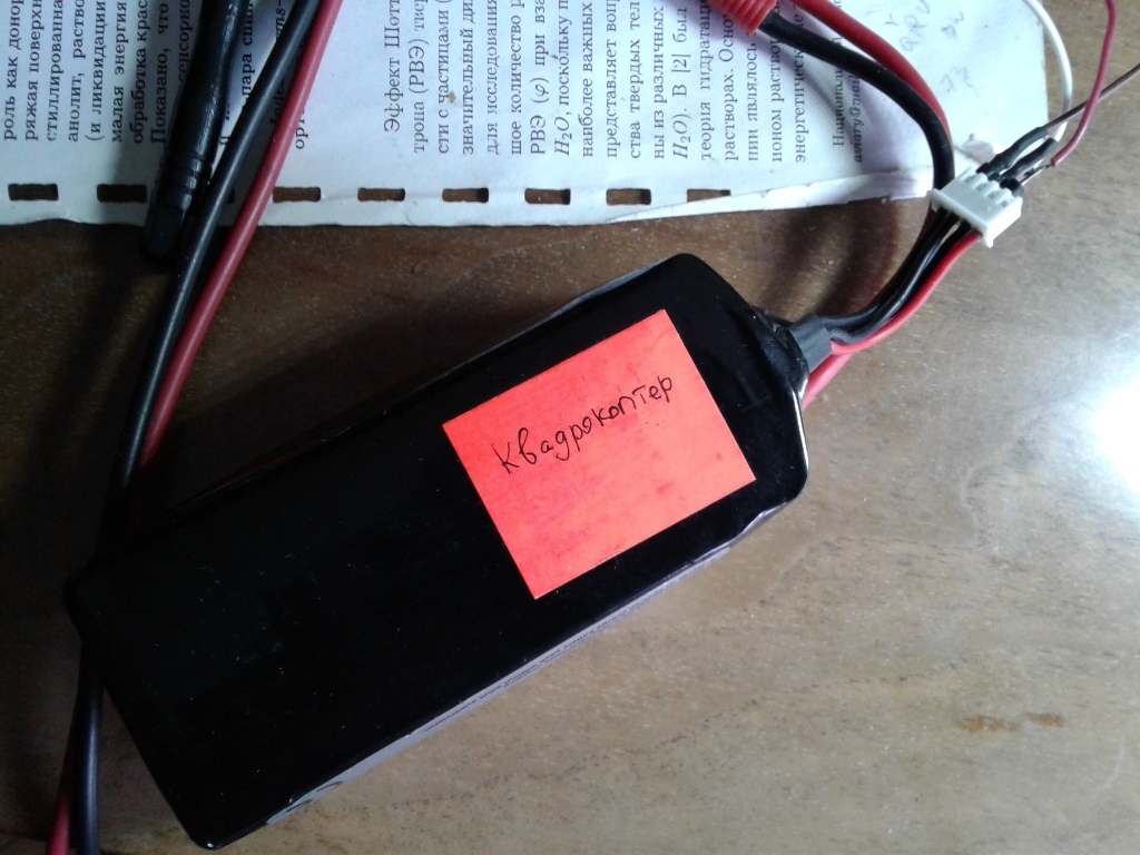

Питание сейчас от старого аккумулятора от квадрокоптера:
Думаю над корпусом и вообще.

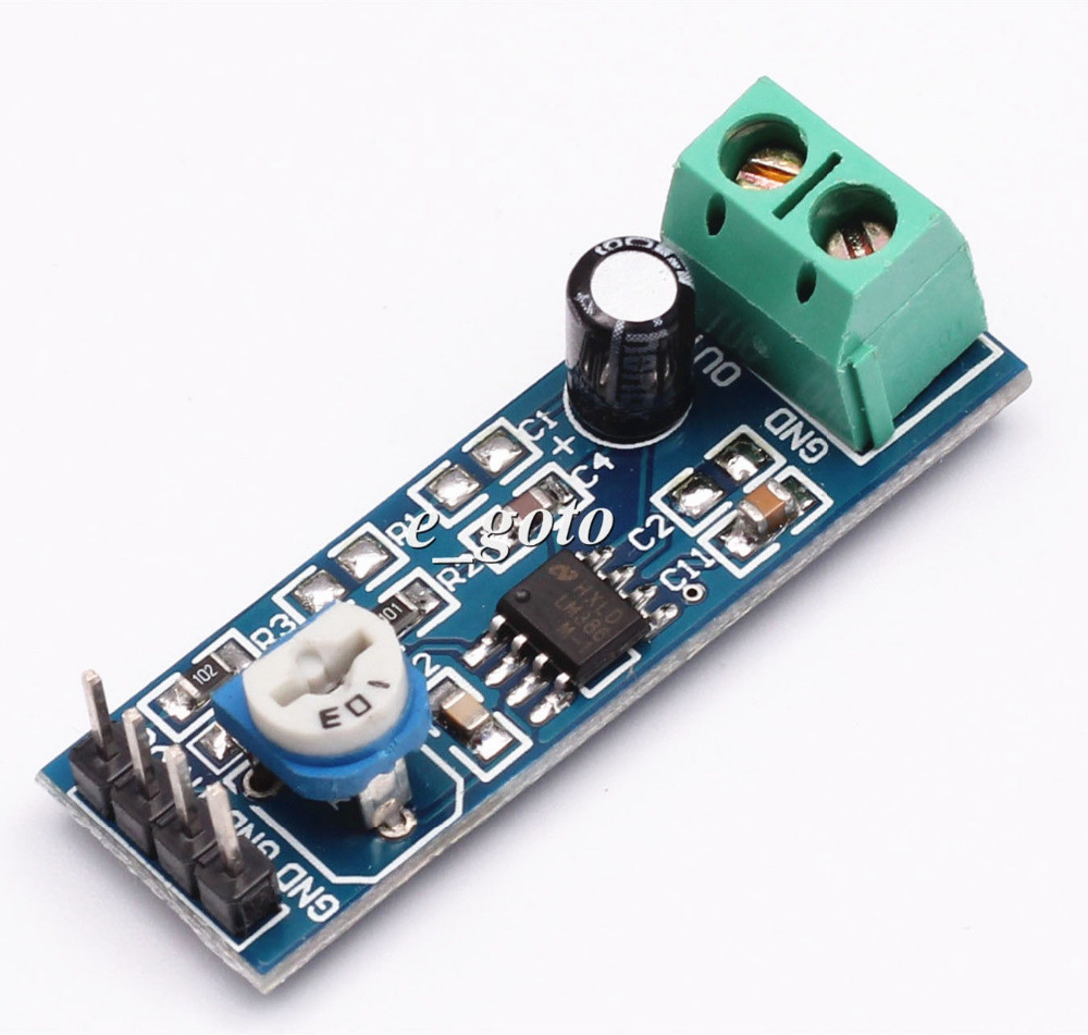

3. УНЧ для работы с низкоомными наушниками. Кстати, не проверяли возможность подключения усилителя на LM386?
У меня с 386 сложные отношения. Она любит заводиться, так что я на рассыпухе уже привык делать. Опять же, схема Тимофеича, в карму значит плюс ).
