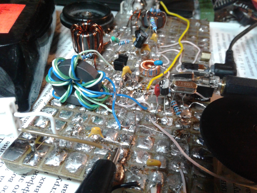

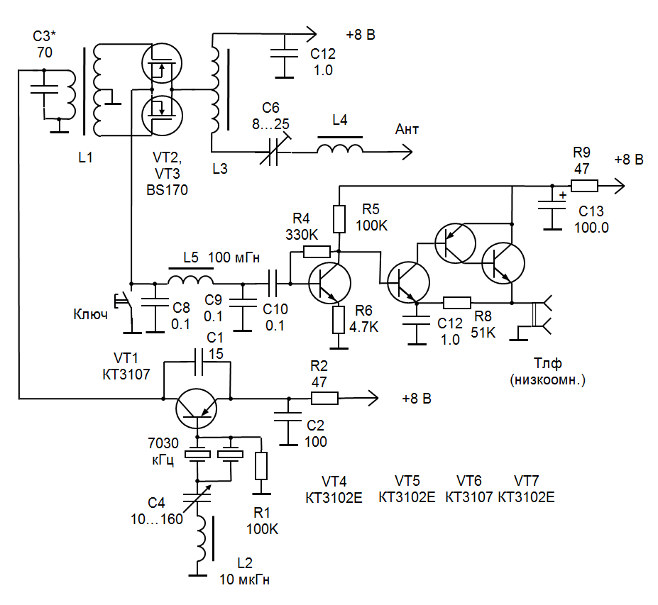

Потратил день с отвратительным прохождением по назначению: сделал давно задуманное - TRX на 20 м на двухтактном смесителе по мотивам RA3AAE "Полевик" и UR4MCK "FETter-80".
Гетеродин на 7030 кГц, выход - 14060 кГц (с регулировкой - 14058...14065). На выходе получилось 1,5 Вт. Полевые транзисторы ощутимо греются, надо будет сделать какой-никакой радиатор. Это при питании 8 В. При 4 В выдаёт примерно 200...250 мВт.
Схема в особых пояснениях, наверное, не нуждается. Как и в прежних конструкциях, лень победила прогресс, и получился встроенный RIT - частота при нажатии ключа поднимается примерно на 600 Гц (регулируется с помощью C3).
Транс L1 намотан на кольце М50ВН 20х10х5. Три провода слегка скручиваем, мотаем 7 витков, соединяем два конца у двух проводов - получаем среднюю точку. Широкополосный автотранс L3 - на кольцах М2000 или аналогичных, двумя проводами, также соединяем два конца для получения средней точки.
Сейчас на макетке, включен по старому расписанию. По сравнению с предыдущей "лобовой" схемой меньше внутренних шумов, и несущая частота при приёме меньше идёт в эфир.

Влад, отличная работа!
Что бы я рекомендовал, задающий генератор в зависимости от режима может выдавать несимметричные полуволны, и транзисторы будут по разному открываться, что даст дисбаланс и пролаз гетеродина и т.д.
Хорошо бы поглядеть осциллографом на затворах и подобрать емкости и начальный ток генератора по максимальной симметричности синусоиды, вобщем я думаю можно еще улучшить результат. А также подобрать амплитуды на затворах режимом генератора, они на прием будут сильно влиять. Так что задающий генератор требует особой регулировки.

Виталик, спасибо! Да, чем проще схема, тем больше нужно потратить времени на отладку. Эта заметно проще получилось, чем предыдущая, но и энное время убито на всякие эксперименты. С трудом поборол завод УНЧ, пока решил эмиттерным резистором первого каскада, но думаю, что надо ещё что-то такое думать дополнительно.
ОК, буду понемногу оптимизировать по симметричности. Дома нет осциллографа, но можно смотреть по амплитуде на выходе - я так настраиваю СУ к полуволновой антенне - диод Д9 и тестер к концу антенны. И, конечно, смотрел по ходу пьесы симмметричность плеч, с тех пор уже сменился трансформатор, надо будет повторить. Спасибо Тимофеичу и Диме, они по сути авторы схемы.

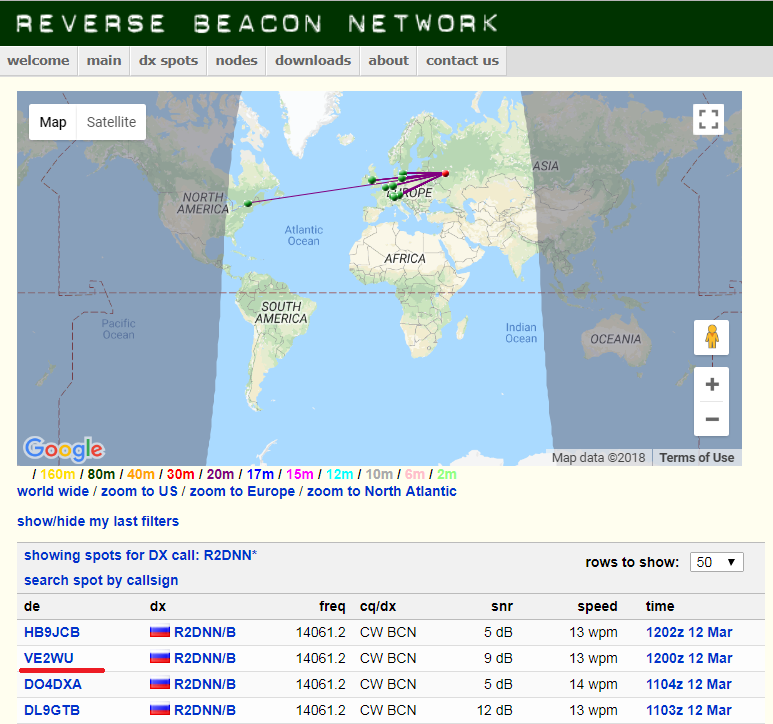

Счастье - это когда тебя принимают. Впервые маячок (1,5 Вт) дострелил до Канады:

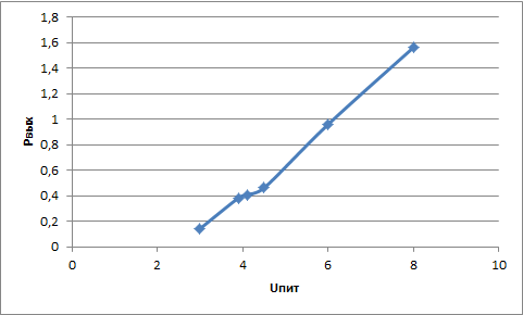

Померил выходную мощность трансивера ("Полевик-20") в зависимости от напряжения питания. Мерил простейшим пробником - Д9, кондёр и нагрузка 50 Ом, смотрел в обоих направлениях детектирования и брал минимальное амплитудное значение из двух полученных. Думаю, что получилась скорее немного заниженная оценка с учетом падения напряжения на диоде, но тут важен именно порядок и характер зависимости.
Оказывается, при 4 В получается 0,4 Вт, с этим очень даже можно жить скромному маячку.
А при 3 В это даже всё еще QRPP - 0,14 Вт. Минимальное напряжение, при котором оно ещё работает, не замерял. При 1,5 В по крайней мере не заводится.

По поводу смесителя на полевиках на половинной частоте, я вот еще что вспомнил, поскольку он работает удвоителем, обычно ему включают резонансный контур на выходе, для формирования красивой синусоиды, хотя может и с широкополосным трансформатором не так уж и плох результат. Но может резонансный контур даст лучший кпд, меньше гармоник
