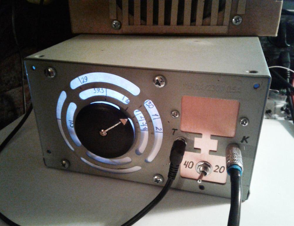

Браво! Конструкция понравилась, да еще и два диапазона! :woohoo:
Шкалы пока осваиваю :cheer: мысленно.
Верхняя для 40М, нижняя для 20М?
Переключатель 20/40 М двухрядный?
Слушаешь на динамик или наушники?
Есть цифры частотного сдвига для краев диапазона? RIT на диодах 1N4007?
Удивительные приключения маячка на 120 мВт 24 Мар 2018 00:56 #40791
  • Сообщений: 1464
  • Репутация: 208
Игорь, привет!
"Верхняя для 40М, нижняя для 20М?"
Так точно!
"Переключатель 20/40 М двухрядный?"
Так точно!
"Слушаешь на динамик или наушники?"
И так и так. Динамик нарямую будет тихо, но у меня есть германиевый усилок с полуваттным динамиком.
"Есть цифры частотного сдвига для краев диапазона?"
Да, для 20 м: +400 (14064), +800 (14059)
Для 40 м: -200...300 (7032), -500 (7029)
"RIT на диодах 1N4007?"
Так точно! Что под рукой оказалось.

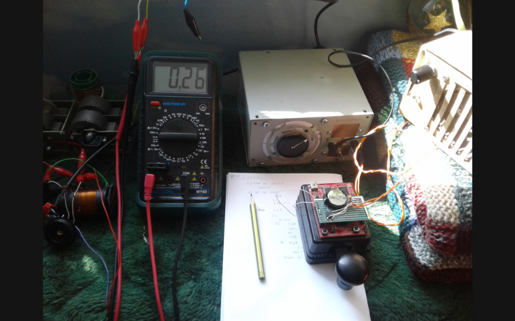

Условия прохождения радуют: вчера маячок принимали в Европе вплоть до 23 Мск. Днём связался с ON6WS, у меня 400 мВт, у Joe 5 Вт, 569 мне, 559 ему.

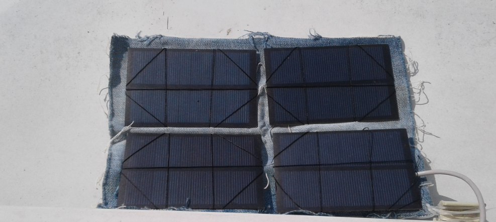

Поставил TRX на автономные испытания с солнечной батареей на карнизе. Ток зарядки на солнышке около 0,3 А сейчас.
Ну и наконец уже подключил к аналоговому входу микроконтроллера (в составе ключа) измерение напряжение питания трансивера. Получилось это на удивление просто и не требует дополнительных проводов: в режиме приёма на ключе оказывается почти полное напряжение питания, между стоком и истоком ключевого транзистора. Заодно откалибровал выдачу температуры. Так что теперь маячок показывает истинную температуру и напряжение и может какое-то время жить самостоятельно.
Думаю над двухдиапазонной конструкцией маяка для лесов.

Пара фото
