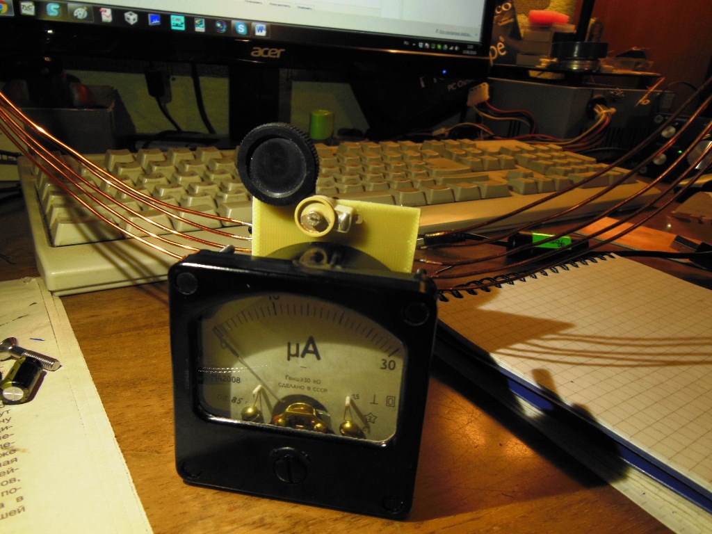

Давайте посчитаем порядок поглощаемой мощности: если брать ток 30 мкА с внутренним сопротивлением индикатора порядка 10 кОм, то будет P = U * I = R * I^2 = 10E3 * 900E-12 = 9E-6 Вт. Микроватты. Даже с учётом прочих неучтённых потерь всё равно - десятки микроватт максимум, что на три порядка меньше излучаемой передатчиком мощности.
Это можно и по-другому посчитать. Рабочая площадь такой рамочной антенны (граница её ближнего поля) определяется её добротностью, но можно чисто умозрительно прикинуть по диаграмме направленности, по геометрическим размерам, что эта площадь - порядка сотен кв. см. Ну, округлим до тысячи см^2. Если посчитать на расстоянии 1 м от передатчика, какую долю излучающей поверхности (примем сферу радиусом 1 м) составляет эта площадь, то от 4 пи * R^2 =~ 12 м^2 наши 0,1 м^2 будет меньше процента. Но, понятно, что эквипотенциальная излучающая поверхность антенны-луча длиной 10 м гораздо больше, да и наш пробник - это не совсем "чёрная дыра". Так что и тут оценка показывает исчезающе малое влияние пробника. Мне кажется, что "контактные" индикаторы (кольцо со светодиодом, одеваемое на провод к антенне) поглощают больше, но тут я не прикидывал, насколько.

Ух, микроамперметр "зачетный". Думал 50 мка это самые маленькие какие есть. Этак и до опытов Герца докатимся, искру высекать :evil:
Я тоже, прослушивая свой маячок на детекторный приемник, размышлял в эту сторону

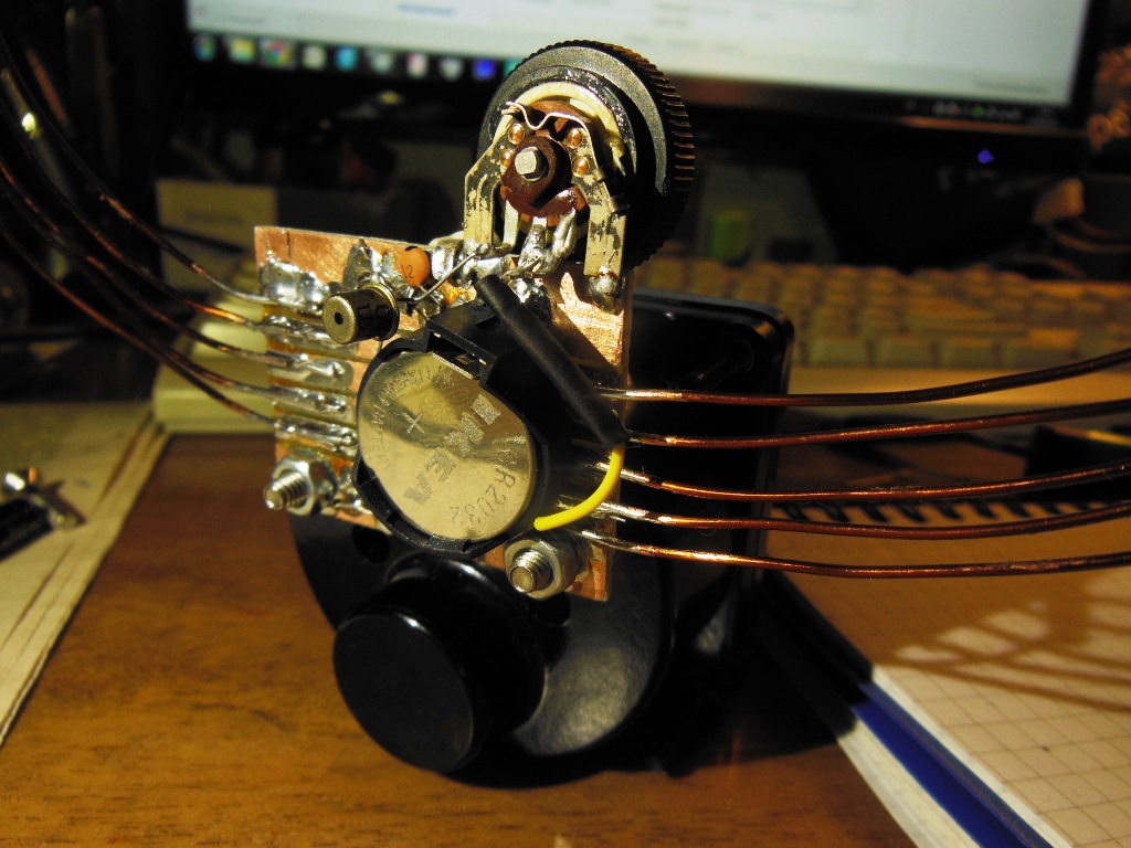

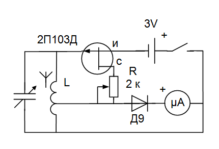

Ну вот оснастил пробник регенеративным каскадом:
В результате чувствительность поднялась на порядок, и там где раньше отклонение стрелки было на 1-2 мкА, сейчас 10-15 мкА.
Что удивляет - так это необходимость очень точной настройки (даже и без регена было так). Какие-то доли пФ в контуре не попадаешь - частота чуть в сторону - и уже чувствительность резко падает.
Потребляет на грани генерации примерно 1,5 мА.

Везёт мне на разные спецэффекты. Вчера заметил забавный режим пробника, когда после порога генерации стрелка не просто показывает некоторое значение тока в фоне, но начинает колебаться с периодом 1-2 сек: доходит до 3/4 шкалы, потом - в ноль, снова отклоняется и т.д.
Только с утра на свежую голову понял, что этот режим автоколебаний - обратная связь от стрелочного прибора на магнитную рамку. То ли от отклонения стрелки меняется ёмкость контура, то ли магнитное поле от отклоняющей катушки воздействует, но, как только генерация возникает, появляется продетектированное напряжение на индикаторе, тот отклоняет и отклонением немного расстраивает контур. А из-за очень острой настройки такое отклонение частоты (порядка десятков кГц) приводит к срыву генерации. Частота таких автоколебаний соответствует постоянной времени движения стрелки.
В целом вижу, что такая большая добротность контура для пробника - скорее минус. Хотя она, конечно, даёт большую чувствительность.
Они есть и на 10 мка, однако это уже не совсем удобно - реагирует даже на прикосновение пальца к клемме, без всякого передатчика...
Влад, активные элементы в пробнике не комильфо :) . Найди диоды Д-18 и сделай из них обычный мостик, как в выпрямителе. Чутье возрастет В РАЗЫ! Неоднократно проверено в индикаторах поля при настройке направленных антенн. И с включением контура поэкспериментируй. Возможно придется включить его полностью. "Острота" настройки упадет, но избирательность тут не главное. А амплитуда может вырасти.

Андрей, как ни странно, но у меня нет особенной разницы в случае мостовой схемы или одного диода (использую Д9). Сейчас я пришёл обратно к простейшей схеме пробника: рамка в два витка на картонке 32х15 см, и с полной рамки через диод - микроамперметр. Ну, и подстроечник в контуре, конечно.
Та же фигня у меня была, когда я экспериментировал с детекторным приёмником - что один диод, что мост - гораздо большее влияние на выходной сигнал оказывал подбор диода.
