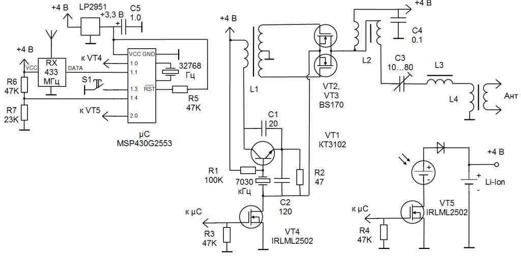

Приветствую! Так уж получилось что мне тоже очень сильно понадобился подобный маяк, в наличии МСП430 у меня тоже есть и батареи достаточно большие , но очень сильно меня волнует момент зарядки аккумулятора. Зарядка реализована программным способов или на уровне железа?
Зарядка контролируется программно: закрывается зарядный транзистор, если напряжение на аккумуляторе больше 4,2В. И блокируется передача, если меньше 3,5В.

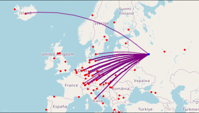

Можно посмотреть по спотам маячка: beta.reversebeacon.net/main.php
Надо в поле Spotted (dx) вбить значение R2dnn*. Картинка за последние 5 дней такая:
Меня стабильно принимает Германия, иногда Италия, Австрия, иногда ближние споты есть (Финляндия, Швеция, или Пенза, Сочи в другую сторону). Словом, это работает пока один скачок. Думаю, что при некотором повышении мощности передачи прохождения будет хватать и на двухскачковые споты. А там и прохождение улучшится.
Сейчас маяк работает из дома, но примерно такая же картина была, когда он работал из леса.

А как у вас устроена зарядка аккумулятора?
Удивительные приключения маячка на 120 мВт 14 Сен 2021 15:14 #54875
  • Сообщений: 1464
  • Репутация: 208
См. статью в qrp.ru/cqqrp-magazine/1411-cq-qrp-63
Схема:
