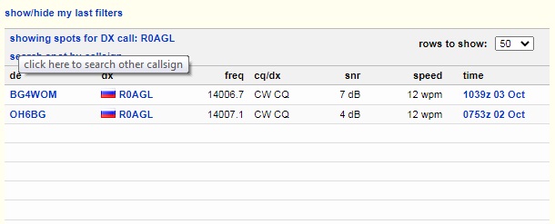

В общем собрал я маяк, все работает. Включил CQляет, но уже вижу что мощности прям мало, но есть и плюсы, вплоть до 15 вольт держится стабильно с увеличением мощности вплоть до 1.2вт. Смещение уменя берется с пина контроллера через делитель и оно не может быть выше определенного знчения. Сейчас по логике сначала включается гетеродин а потом оконечник, отсутствует "плачущий" сигнал, ну и цикличная передача через 10сек. Оставлю на сутки посмотрю что происходит на скиммерах с мощностью 0.180Вт частота в районе 14007.2 . Еще пока маяк не передает " / " по этому передача идет так: cq cq de r0agl bcn no66 .
Этот маяк рзбирать не буду, откатаю на нем профили питания..
А вообще придумал уже другое решение, с 2 бс170 включенных в мостовом режиме, с смещением. Гетеродин по вашей схеме, но без резонансных явлений. Нужно получать максимальную мощность при питании 3.7в.
А вот и споты, один на предьидущем маяке, второй на последней версии:

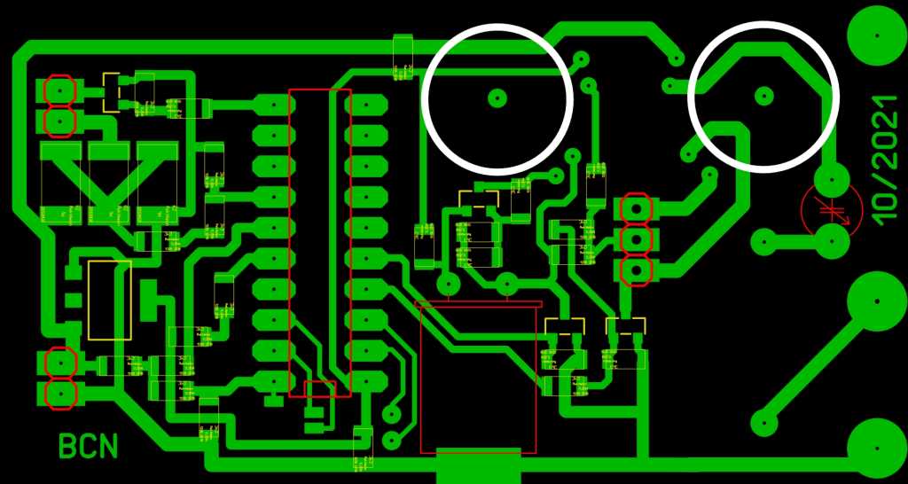

Я скрестил вашу схему и схему классического передатчика Е класса, вот сама схема:
Перестроил время маяка, делает 5 посылок через 15 минут, пока со временем морочиться не буду, меня волнует питание, по этому если что рядом , послушайте на частоте 14006.5 (померил частотомером).
Так же настало время подготовить корпус, вот про эту муфту я говорил ранее, правда конкретна эта использовалась для баллуна, но маяк с батареями очень хорошо туда входит.
Я еще хочу благодарности дать Владу за то что напомнил мне про эту пору MCP430, я до последнего думал бестолковый контроллер.. но теперь понимаю что это такое :) это реально классная штука, и если маяк покажет хорошие результаты на природе, увезу его в солненую хакасию,я прям крутое место знаю. Но есть и крутое место в красноярске и я надеюсь на днях уже его отвезу туда.. и еще, в комплекте были наклейки.. я все думал куда ее наклеить, и наверное на маяк это лучшее куда можно наклеить :))
Специально не стирал пыль с коробки.. давно ни лежали, жаль многое раздал..
