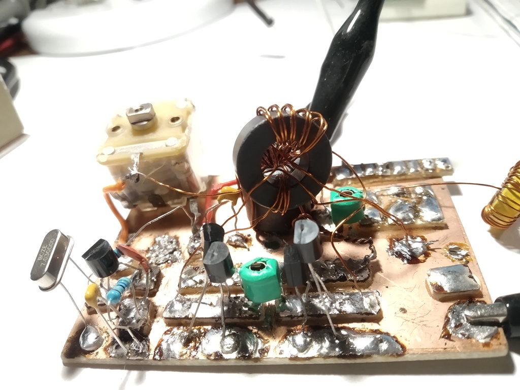

Евгений, спасибо! Вы меня раззадорили и вот я сижу на карантине и снова паяю макет аналоговой части маячка (рядом, впрочем, на платке - готовый и рабочий). Я уже забыл капризность этой схемы на кварце и очень Вас понимаю. На синтезаторе оно попроще. При превышении индуктивности в катушках L1 и уходе от резонанса иногда генерация вообще не возникает. Я тут решил ещё удвоить кол-во BS170, чтобы посмотреть максимальную мощность этой схемы при 4В питании. В общем, я в экспериментах - схема та же, но играюсь с числом витков и ёмкостями в коллекторе и затворах.

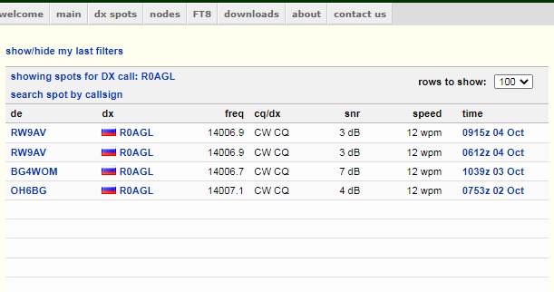

А вообще при мощности примерно 0.180вт, сегодня получил два спота.. прошу учитывать мою отдаленность от "Радио-цивилизации".

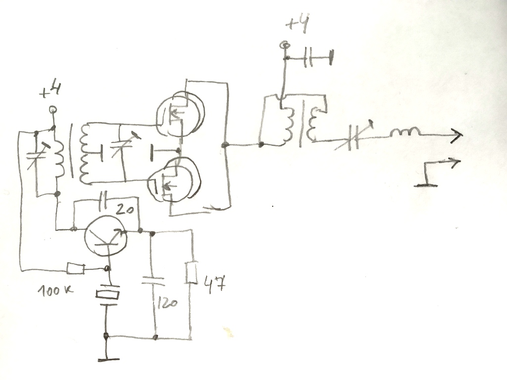

Вот с этой схемой пробую:

zhigalov пишет:
Мне кажется к схеме нужно добавить схему смещения, тогда результат будет положительный. А цепочку смещения подключать к ИО МК. Доработка мелкая, но увеличивает вероятность положительного результата

Евгений, смещение в моей схеме пока не знаю как приспособить - там же двухполупериодная схема. Закончил лабораторную работу. Небольшая прибавка мощности от удвоения BS170 имеется:
2 BS170: Vпп=12.0 В, Pвых=0.36 Вт
2х2 BS170: Vпп=14.0 В, Pвых=0.5 Вт
Это при заряженном аккумуляторе 4.1 В.
Подбор витков вёлся на сердечнике 16х8х6 проницаемостью 50. Оптимально в первичной обмотке 5 витков, во вторичной 2х5 витков. И подстроечные конденсаторы в обеих обмотках порядка 30 пФ.

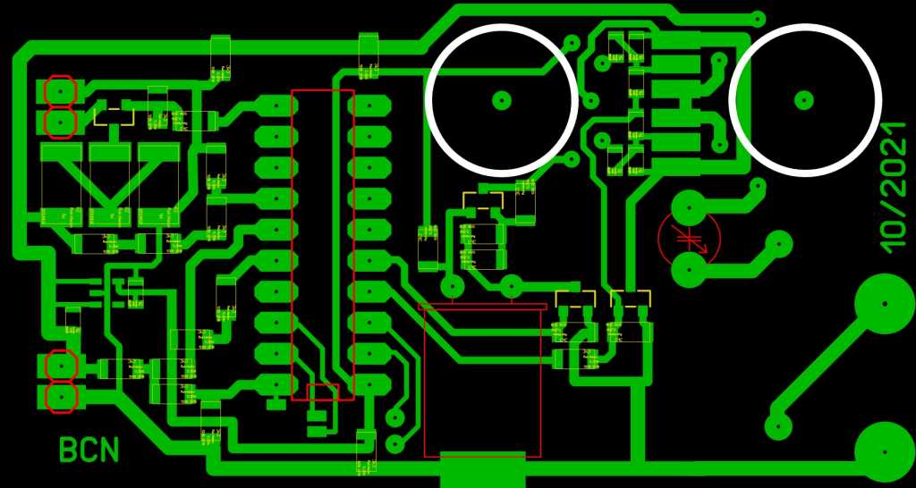

Готова 3 версия маяка по мотивам R2DNN.
1)Изменил стабилизатор на стабилизатор с малым падением напряжения, для коректной работы датчиков напряжения.
2)Сделал 2х полупериодный оконечник как у Влада, только добавил смещение для того чтоб максимально эффективно работал оконечник, даже с вариантом 2х2, думаю удасться получить больше мощности чем 0.5 вт.
3) Это наверное главное, добавил 2907 на вход батареи, суть доработки в том что если батарея будет разряжена в ноль то маяк всеравно запустится и при достижении определенного напряжения уже отключит батарею и будет ее регулировать по проилям питания.
ДОПОЛНЕНИЕ!!! по 3 пункту, можно поставить P мосфет IRLML6402, ,без изменений платы, это больше надежности т.к. ток у транзистора выше.
В схеме стали появляться элементы 0805, последнюю заключительную версию буду делать на SMD полностью (завтра поеду закажу контроллеры), есть мысль на оконечник поставить транзистор irlml2502 на них оказывается делают не плохие передатчики..
О текущей собранной версии, сегодня опять прилетело 4 спота от RW9AV, это очень сильно внушает надежу о том что все получится. Маяк работает на частоте 14007, передает каждую 15 минуту по 5 раз, на скорости 15 и 20 WPM.

Я попробовал сделать смещение в затворах транзисторов. Опишу словами. Делитель напряжения 1МОм+1МОм к питанию в каждом затворе, плюс разделение затворов от вторичной обмотки конденсаторами 0,1 мкФ. Т.е. на затворах около 2 В смещения. Прибавки выходной мощности я не увидел, наоборот, немного поменьше (Vпп=12.7В, т.е. Pвых=0,4Вт). При этом существенно возрастает потребляемый ток (Iвх=0.6А со смещением, Iвх=0.36А без смещения).
