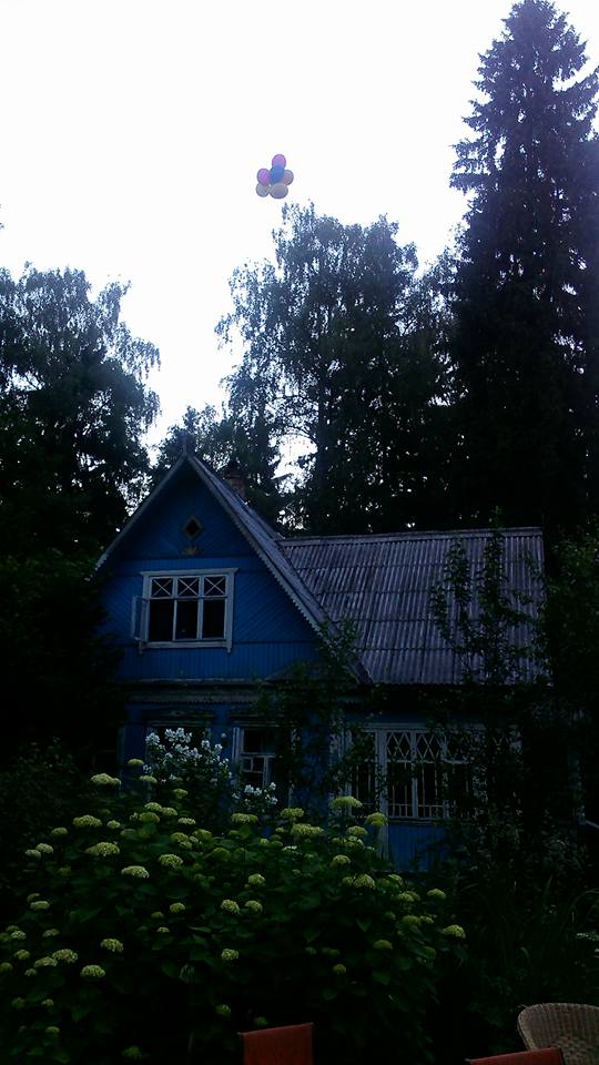

Теперь по маячку. Хотел запустить его на шариках в эти выходные, но - не судьба. Причём даже купил шарики, и даже прибыл на место старта к друзьям на Икшинском водохранилище. И даже уже приторочил маячок на диполь к шарикам, и всю ночь он даже пропикал на привязи. Но...
Неудобства начались с покупки шариков - в проверенной точке не оказалось гелия, покупали в новом месте, а такая тонкая материя как воздушные шарики подтвердили свою капризность. Решено было взять 12 шариков обычного размера - это с большим запасом. Один шарик поднимает примерно 5 грамм, так что хватило бы и пяти шариков. Но...
Из 12 штук до места доехали только 9 (это за пару-тройку часов после покупки - лопались сами по себе один за другим). Ещё парочка лопнула ночью. Апофеозом было одновременно лопание очередного шарика и открепление верхней части диполя от маячка. Как это так совпало, и что было причиной - для меня загадка. Но - факт, после характерного хлопка на землю падает маячок, смотрю наверх - а там "до свиданья, наш ласковый Миша".
Не сильно горюю (маячок не пострадал), по крайней мере знаю, где не надо брать шарики. Купленные в проверенной точке шарики жили неделями, а тут прямо 50% брака за сутки. А м.б. надо и отказаться от такого форм-фактора, покупать не резиновые, а плёночные шарики, хоть они и дороже.
Дорога на позицию (окружная областная железная дорога, мы в вагоне ваще одни):
Шарики на позиции:
