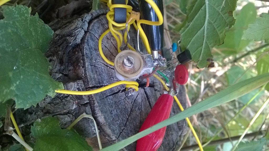

Запустил сейчас маячок R2DNN/B в новой локации - под горой Куш-Кая. М.б. и до самой вершины когда-нибудь доберусь, а пока луч 10 м закинут на дерево, и микро-макет передатчика примерно на 14060 кГц (точнее посмотреть нечем) шпарит аж на ~100 мВт, прямо с ноги микроконтроллера. Расписание у него прошито раз в 10 минут, но я иногда буду его пинать принудительно почаще.
Понимаю, что контестное время - не лучшее для запуска маячка, но охота пуще неволи.

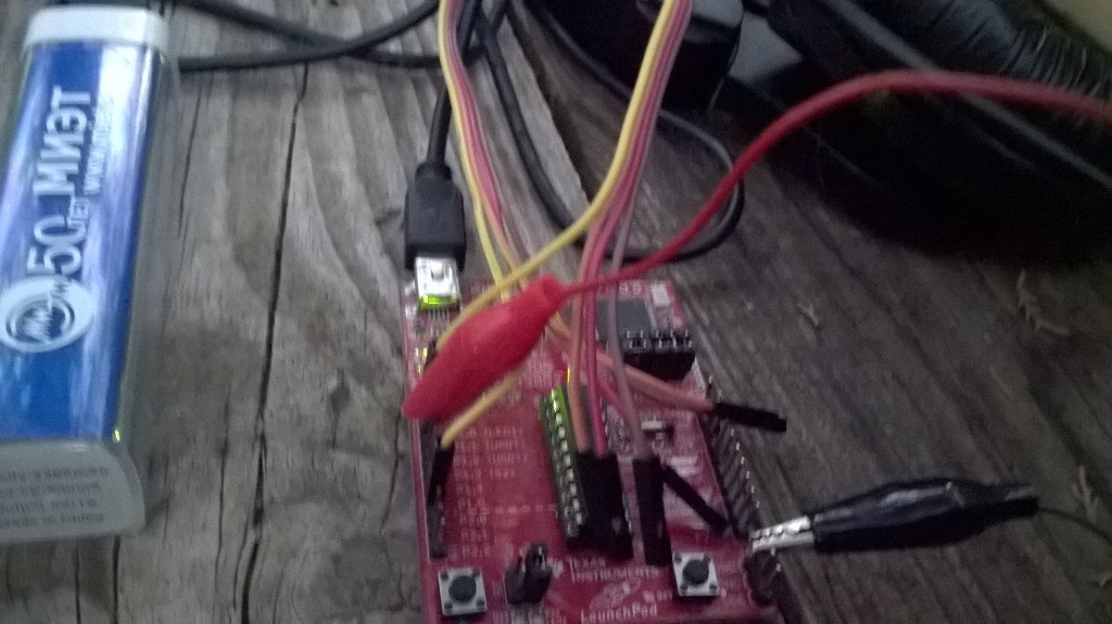

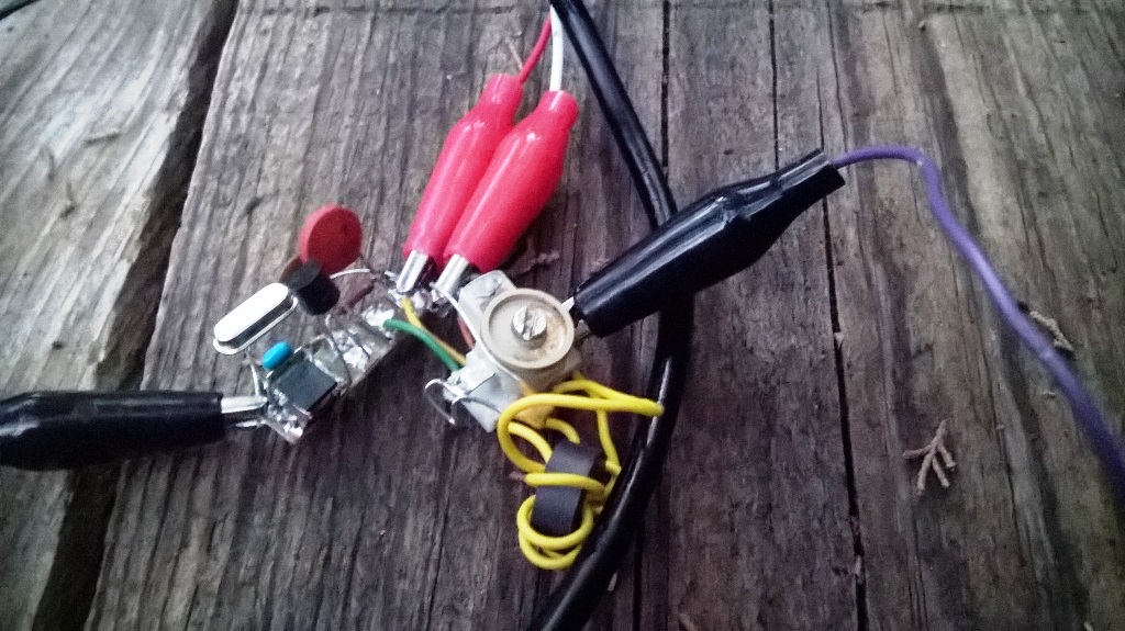

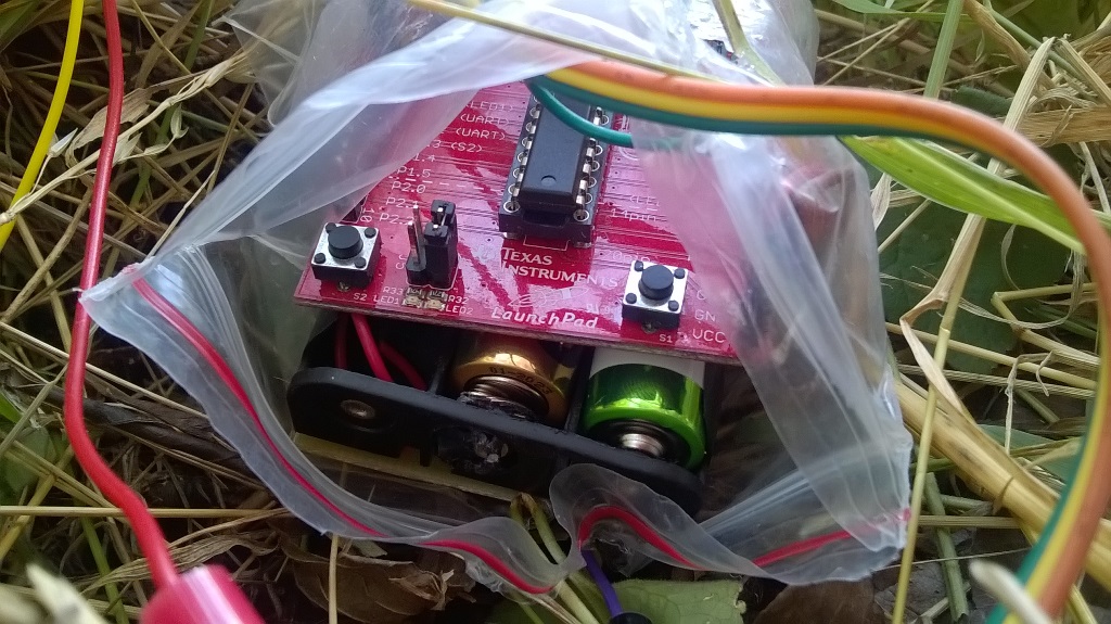

Сам передатчик:
Плата микроконтроллера с питанием:

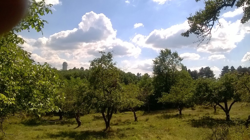

В рамках программы "Сто вёрст - не крюк" прибыли в п. Научный. Развернул на позиции всё тот же маячок всё с тем же лучом 10 м, практически вертикальным, с небольшим противовесом. Питание - трёхвольтовое, от батареек. Передаёт раз в 10 мин, в ровное кол-во десятков минут. Мощность оценить сложно, наверное, десятки мВт.
Вид с позиции примерно такой:
Предыдущие позиции (Батилиман, а потом ещё над Форосом недалеко от Байдарских ворот) не принесли спотов. Посмотрим, что покажет эта. Высоко сижу (500+ м), далеко гляжу.

OK9ZBA пишет:
Влад, приемник работает в том числе и на второй гармонике гетеродина, поэтому и принимает. Лечится это улучшением избирательности вх. цепей приемника и/или фильтрацией сигнала гетеродина от гармоник.
Да, действительно. Но я, пожалуй, оставлю эту фичу, пока не сделаю законченный вариант 20-м приёмника. Интересно, регенеративный каскад, настроенный на 40 м, сильнее ослабляет сигнал на 20 м, по сравнению с простым нерегенерированным контуром? Надо будет провести эксперименты.
А маячок сейчас уже свёрнут по ряду причин. Так его никто и не засёк.

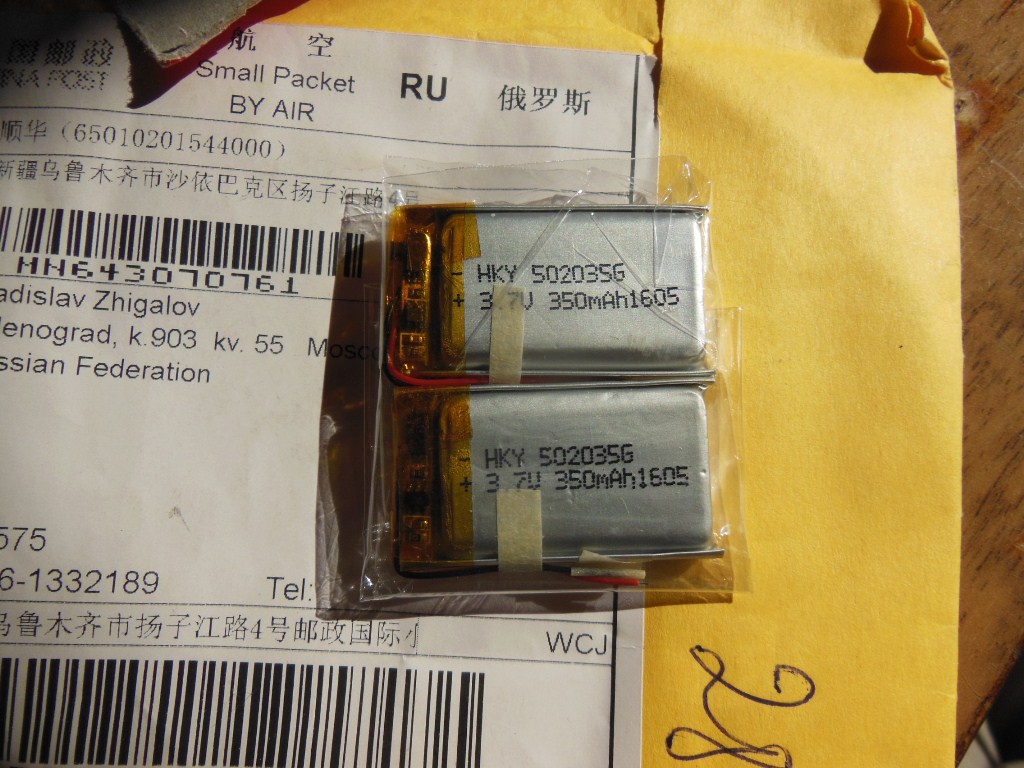

Из Китаю, по земле, к нам неспешно доползле...

и почем такой допинг для народа? для передатчика помощнее надо бы таких баночек штук четыре
да, у меня некоторый запас от аккумов старых сотиков, я, не смотря на рекомендации и похвалы, повыкидывал контроллеры зарядки и заряжаю их сам
Почти задаром: 373,89 руб. вместе с доставкой (за 2 шт.).
ru.aliexpress.com/item/L041-3-7V-220mAH-...tooth/714342739.html

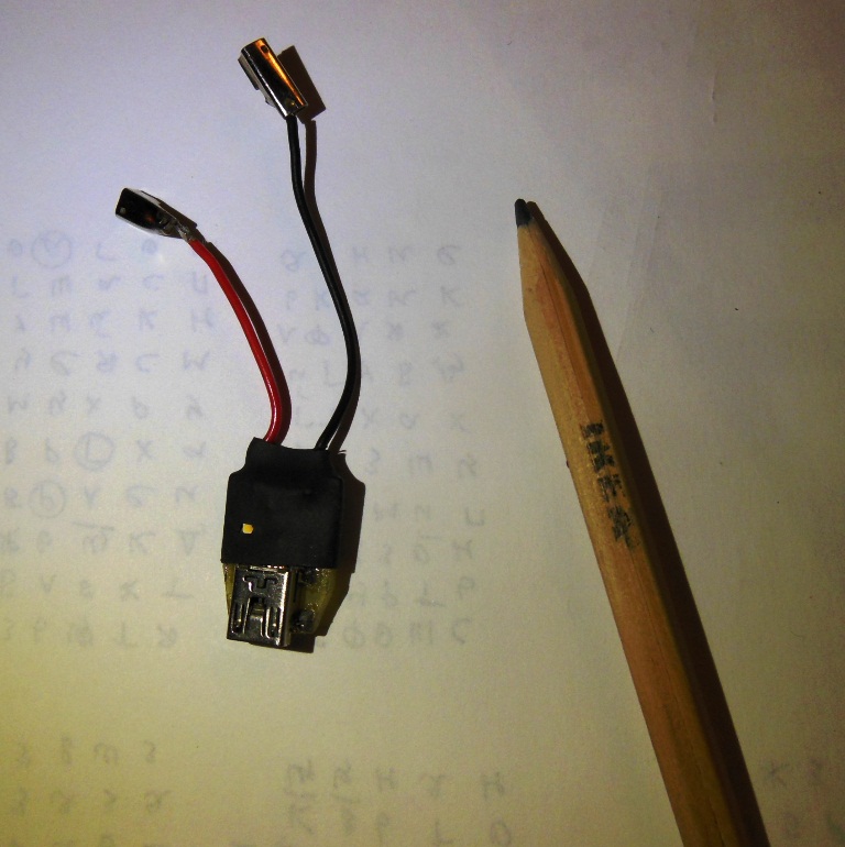

Я когда-то купил некоторое количество пальчиковых Li-Ion баночек на 750 мАч, и для них сделал зарядку на основе контроллера STC4054GR (на входе 5 В). Получилась конструкция, допускающая магнитный контакт. А внутре у ней неонка светодиодик!
