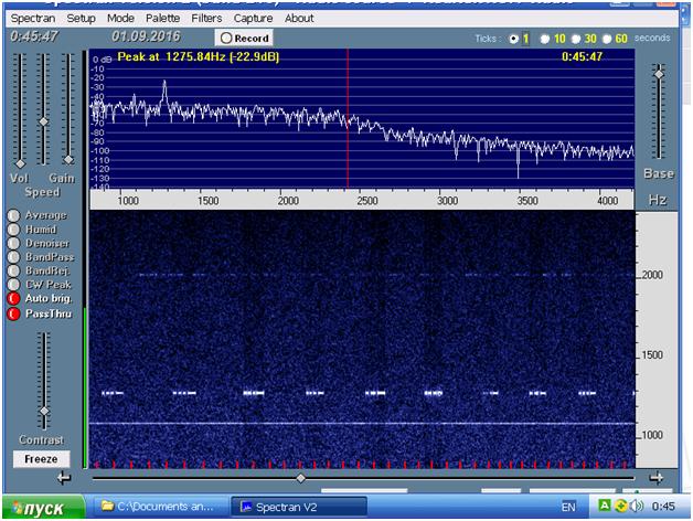

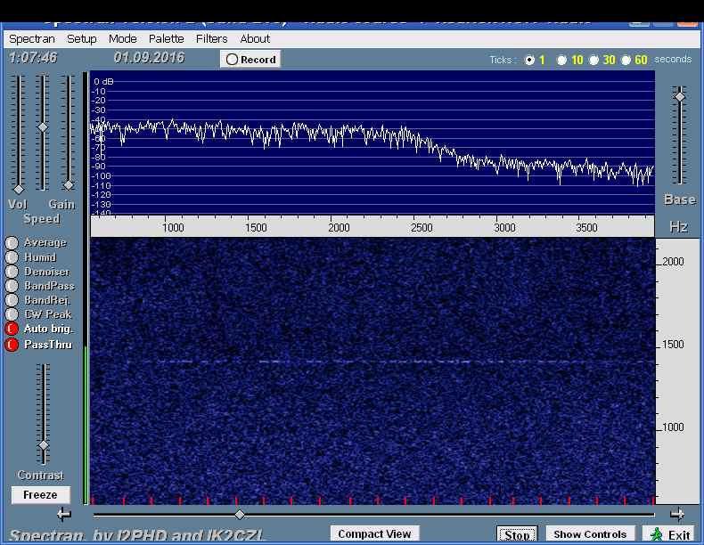

Влад, в общем у меня все так же довольно безуспешно. Срочно наладил Спектран, и вот что получилось. На первом кадре виден "V"- маяк и слабая передача. Вроде бы отождествляется CQ и R2, потом сигнал еще ослаб и не разбирается. Если ты работал в указанное на кадре время, то возможно это твой. На втором кадре на сдвинутой вверх частоте тоже видна слабая передача, но ничего не разобрал.

Да, поймать меня непросто, спасибо за попытки! :)
Маячок на КТ603 получился, кстати, менее мощным, чем на BS170. Завтра ещё немного поснимаю характеристики на эквиваленте.

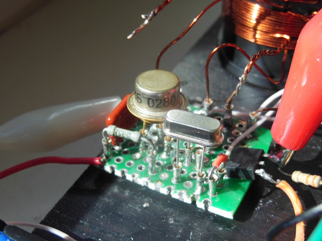

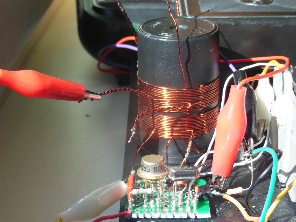

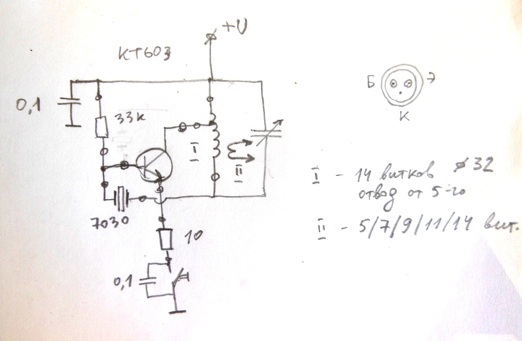

Виталик, не страшно, я сам не думал, что доделаю, но твой подход к макетированию оказался продуктивным. На этот раз я по сути все детали (сколько их там) поставил во впаянные гнёздышки, чтобы по ходу дела можно было заменять. (Кстати, один КТ603 уже спалил, пытаясь выжать 1 Вт. Без этого никак!)
Вторичную катушку сделал с отводами для согласования с антенной. Первичная: 14 витков с отводом от 5-го. Вторичная оптимальной оказалась 7 витков.
Интересно, что амплитуда ВЧ на горячем конце (а, значит, и на кварце) оказалась больше 100 В.
А есть ли иная функция резистора 10 Ом в эмиттере, кроме как ограничивать ток? Я пока по старой памяти обошёлся без него - низковольтный и без него хорошо работал.
Я попробую послушать сегодня Охоту, хотя пока распознаю позывные только медленно зовущих CQ, и то раз на 3-4. Это всё на той же 7030?

Влад, кварц попробуй к коллектору подключить (ну или к другому разумному отводу). Все зависит от активности кварца, усиления транзистора, его начального тока (определяется базовым резистором). Желательно кварц конечно к "холодному" концу поближе, но и чтоб генератор загенерил. А то и прям на "горячем" конце его поджаришь, китайские кварцы нежные, это не дубовый ВПК
Катушка связи возле горячего или холодного конца намотана? Это влияет, а также ее плотность расположения. Если я не ошибаюсь ее мотают вплотную к холодному концу или вообще поверх холодного. Ты уже знаешь приемрно оптимальное количесвто витков ее, лишние убери чтоб не влияли и намотай поверх холодной стороны катушки. Возможно это улучшит отдаваемую мощу.
Но скажу сразу и очень жестко - не видя формы сигнала на нагрузке (синусоиды) выжать мощу получится плохо. При определенной настройке контура у нас будет кривая синусоида с задраной полуволной, которая на индикаторе ВЧ покажет сумасшедшее напряжение, а мощи не будет, одни гармоники. Особенно в одноконтурном мичигане.
Но выход если поставить на выход ФНЧ, после него напряжение основной гармоники ВЧ пробник померяет нормально и истинно. Иначе с бубном танцы будут и ритуальные жертвоприношения транзисторов
