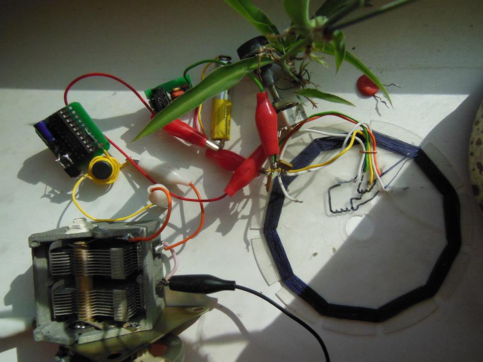

На фото - икебана, там сразу несколько схем. Слева на полотне, над КПЕ, можно увидеть микроваттный передатчик (контур настроен на СВ). В верхней части художник изобразил QRP-УНЧ (ни к чему, кажется, не подключённый, зато с батарейкой), а чуть правее - автодин об одном транзисторе (обе схемы - по мотивам статей и книг Тимофеича), всё это стыдливо прикрывает фиговый листок какого-то комнатного растения. Завершает произведение сочный мазок СВ-контура корзиночной намотки. Картина называется "Изобретение велосипеда". Подоконник, холст, масло.

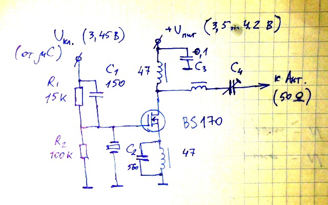

На волне бума маякостроения я на днях тоже немного "побумкал". Убил два вечера, но таки поборол хитрую фичу простейшего передатчика на BS170 из этой темы. Оригинальная схема Виталия UU7JF такая:
Насколько я помню, у Евгения evgeny.zaryanov не получалось сразу запустить передатчик. Столкнулся теперь и я с таким невезением: при работе платки передатчика с длинными проводами от микроконтроллера (он ключует его своим цифровым выходом) всё было ОК, но как только сделал микро-конструкцию, где от микроконтроллера идёт коротенький МГТФ длиной 1 см - перестал работать. Не могу поймать режим генерации, хоть ты плачь, как ни игрался с напряжением смещения на затворе и конденсатором фильтра, ничего не помогало.
Первый вечер был убит на замену всего, что ни попадя - думал, транзистор сгорел, потом стал грешить на кварц, потом на индуктивности и далее по списку. Безрезультатно. Второй вечер ушёл на целенаправленное экспериментирование. Пересобрал передатчик на отдельной макетке - он радостно заработал, всё как полагается, работает устойчиво. Заметил, что если в затвор добавить небольшую ёмкость (порядка 100 пФ) на питание - повышается амплитуда, генерация становится устойчивей, ключевание - надёжнее. В итоге оптимальная схема получилась такой:
У меня на схеме разделено напряжение ключевания (стабилизировано, идёт от микроконтроллера MSP430) и основное напряжение питания (нестабилизировано, от аккумулятора). В более простых конструкциях эти напряжения можно объединить. При наличии конденсатора C1 напряжение смещения на затворе вообще не критично (R2, например в моей схеме сейчас вообще не стоит, работает и без него). Но вот без C1 (обычно его роль выполняют провода на макете) всё становится очень и очень грустно: частота генерации нестабильна, ключевание идёт через пень-колоду, то пропускаются точки, то не выключается генерация, мощность никакая и т.д. Я напоролся на это только потому, что вздумалось мне сделать микро-конструкцию с минимальным объёмом. Там ёмкость монтажа у затвора, наверное, порядка 1-2 пикофарад.

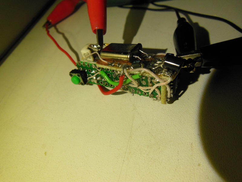

Ну и немного картинок, как сейчас выглядит связка передатчик+МК:
Ток потребления, когда идёт сигнал, 45 мА, амплитуда сигнала на нагрузке около 3,2 В. Сейчас эта сепулька продолжает тестироваться с маленьким аккумулятором и солнечной батарейкой (просто на 50-омную нагрузку), как соберусь с силами, доделаю и вывешу в леса.

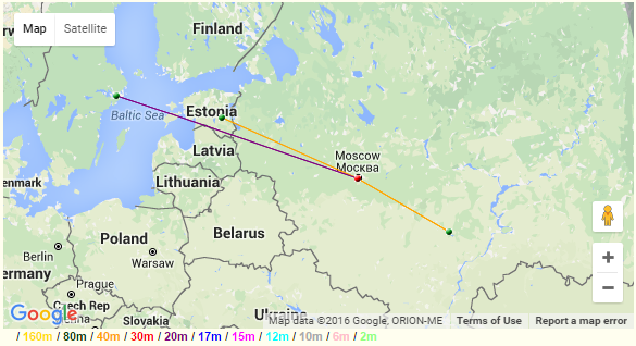

Маячок RK3AZB/B снова в эфире!
Выбросил провод 10 м из окна (предыдущий сорвало примерно месяц назад в большой снегопад). Подключил к нему маячок. Ориентировочная мощность 100 мВт. Передаёт как-то так:
CQ CQ DE RK3AZB/B 200 381
Первые три цифры - температура до десятых (сейчас это температура подоконника), вторые три цифры - напряжение на аккумуляторе до сотых.
С утра его подловили скиммеры, когда я настраивал:
UD4FD RK3AZB/B 7000.3 CW BCN 14 dB 27 wpm 1040z 02 Mar
SE0X RK3AZB/B 14000.5 CW BCN 10 dB 27 wpm 1021z 02 Mar
UD4FD RK3AZB/B 7000.2 CW BCN 16 dB 27 wpm 1018z 02 Mar
ES5PC RK3AZB/B 7000.3 CW BCN 13 dB 27 wpm 1006z 02 Mar
UD4FD RK3AZB/B 7000.3 CW BCN 14 dB 27 wpm 0959z 02 Mar
SE0X RK3AZB/B 14000.6 CW BCN 9 dB 27 wpm 0956z 02 Mar
ES5PC RK3AZB/B 7000.3 CW BCN 14 dB 27 wpm 0956z 02 Mar
Забавно, что иногда ловили на второй гармонике. Но то ли потом прохождение ухудшилось, то ли что ещё, сейчас скиммеры его не чуют. М.б. товарищи-одноклубники что-то услышат?
Передача идёт в начале каждых 10 минут. Частота ~7000.3.

Добрый день, Влад!
Сегодня немного поработал со схемой, добавил конденсатор параллельно R1.
Конкретного улучшения не заметил. Зато обнаружил прерывистую генерацию.
Выглядит примерно как 1 полное колебание с периодом 1 мкс, затем пауза 2 мкс, 1 полное колебание..... в цикле :)
Чем такое может быть вызвано?
Какой вы используете противовес к своему лучу из окна?
Согласование вы обеспечиваете элементами Lф и С4, какие примерно номиналы?
Как изменяются номиналы, если укоротить луч антенны в два раза и без антенны?
