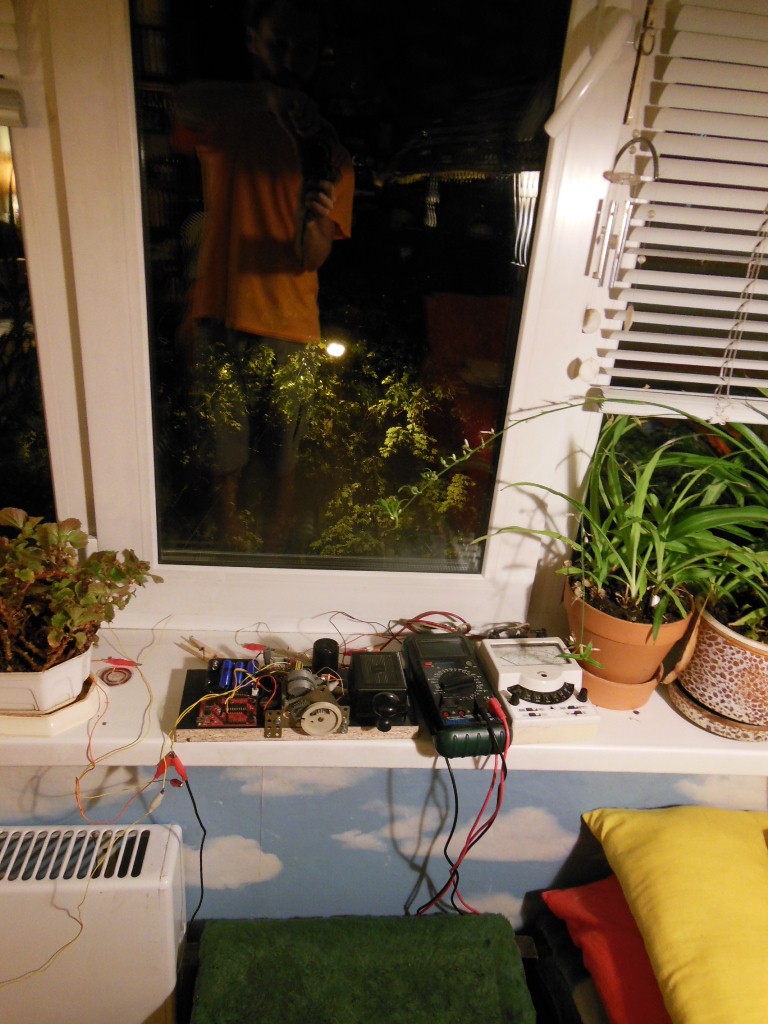

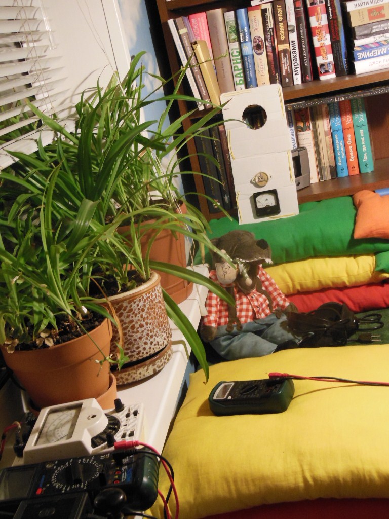

Это собственно передатчик. Вот там за окном виден фонарь (в листве). Антенна уходит аккурат к фонарю. Подозреваю, что 50 Гц иногда в антенне (особенно при хорошей регенерации) слышны именно из-за того фонаря. Ну так вышло. Перекину как-нибудь подальше.
Посмотрите направо. Вы видите стоящий в метре от передатчика внешний индикатор поля. (А на предыдущем фото есть ещё и локальный индикатор тока в антенне. Найдите его).

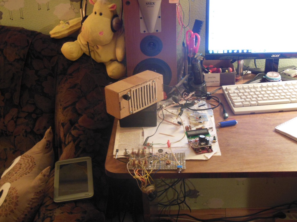

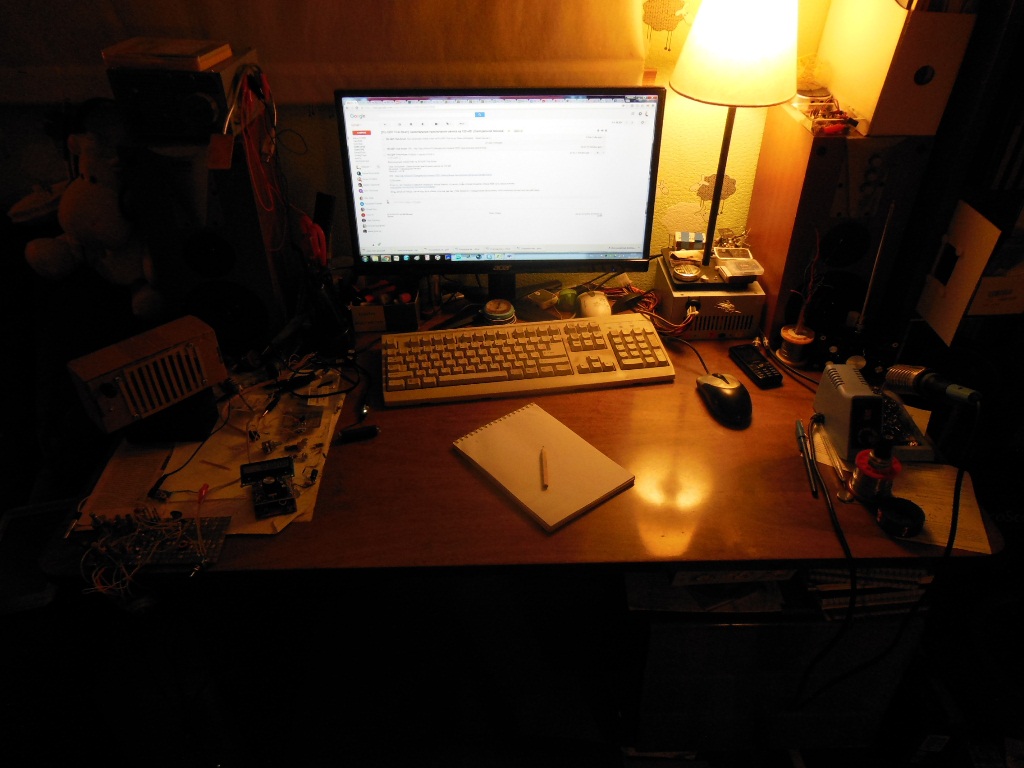

Теперь отойдём от окна на пару метров. Это стол, за ним сидят.

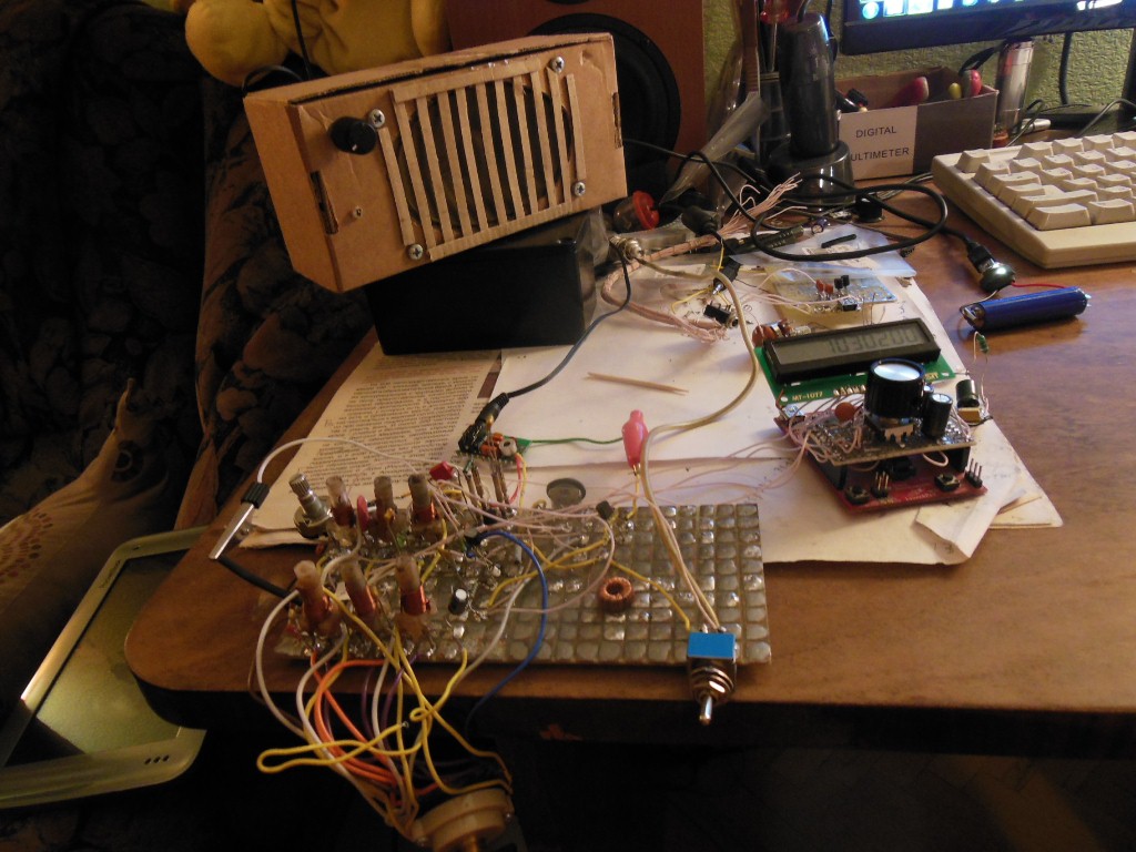

Подходим ближе. Что мы видим? По левую руку - трёхдиапазонный приёмник на макетке, подключённый к антенне. Когда маячок передаёт, то я просто уворачиваю в минимум звук на репродукторе, от антенного переключателя толку в этой ситуации мало. К антенне от стола тянется 50 Ом кабель (метра два длиной). Я смотрел, как он влияет на антенный ток в режиме передачи, вроде влияет не сильно. А, ещё хук - для уменьшения фона 50 Гц я оплётку кабеля подключаю к раме окна (стеклопакет).
Вот ещё немного поближе приёмник. Справа заряжается один из аккумов для передатчика. Т.е. как дыхание певцов в хоре, зарядка "цепная", по одному (три работают, один заряжается).

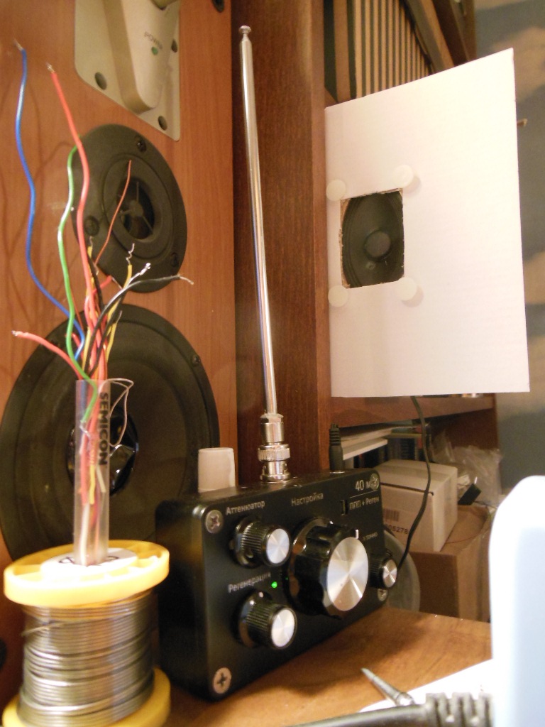

А по правую руку стоит приёмник 40 м, который я использую для слухового контроля маячка и для самоконтроля при ручной работе. Он принимает на короткий штырь (вдвинутый "телескоп"). Динамик на правой части полотна включается вместо наушников (даже при хорошо притушенном аттенюаторе сигнал слышно).
