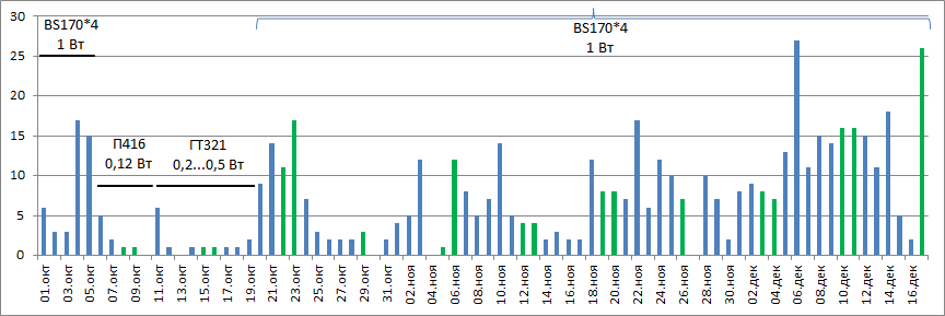

Покопался в данных (big data практически) на reversebeacon, с 1 октября по 17 декабря 2016. Вот некоторая статистика работы нескольких инкарнаций маяка R2DNN/B.
Кол-во спотов по дням:
Всё это время маяк работал по одному и тому же расписанию (первые 5 минут каждого часа, две передачи в минуту).
Зелёным выделены выходные - я проверял гипотезу, что во время контестов сигнал маячка забивается другими станциями. Похоже, гипотеза не подтверждается.

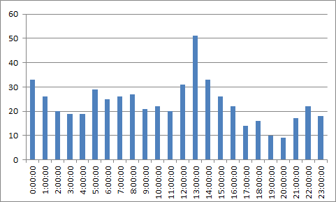

Кол-во спотов по часам (время UTC):
Пик приходится на местные 16:00-17:00.

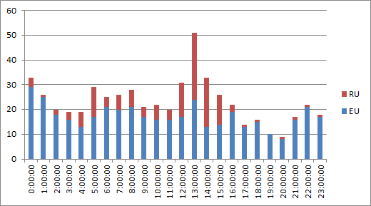

Интересной получается картинка спотов по времени, если отделить споты из России от европейских:

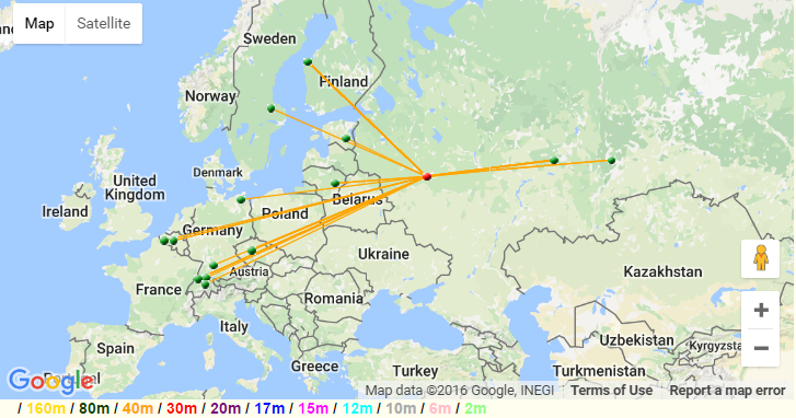

Они имеют для меня строгое разнесение - российские скиммеры на востоке, европейские - на западе - показана типичная картинка последних спотов за 3 дня):
Видно, что пик около 13-14 UTC - это вклад именно российских скиммеров (4-го и 9-го районов).

Ну, в принципе по гистограмме видно, что в 17...20 UTC самое мертвое время. В более летний период солнышко позже заходило. Посмотрим еще, помониторим.
