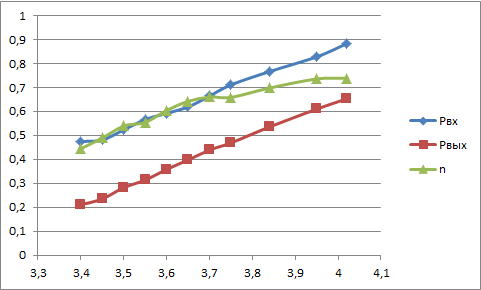

Поскольку ручки чешутся, достал из коробочки отладочный макет того же передатчика, который сейчас работает у меня штатно на 1 Вт (схема и описание тут).
В полевой стационарной (висячей) конструкции 5 В взять особо неоткуда, поэтому думаю вернуться к питанию 3,7 В. Провёл измерения, как меняется мощность/КПД от изменения напряжения питания в диапазоне работы банки Li-Ion (3.4...4.1). Получается так:
В принципе терпимое КПД, мощность в районе пол-ватта, так что надо брать будем паять в этом направлении. М.б. ещё какое-то простейшее согласующее устройство пристегну на выход.
Сейчас смотрю, сколько там тока солнечные панельки дают.
