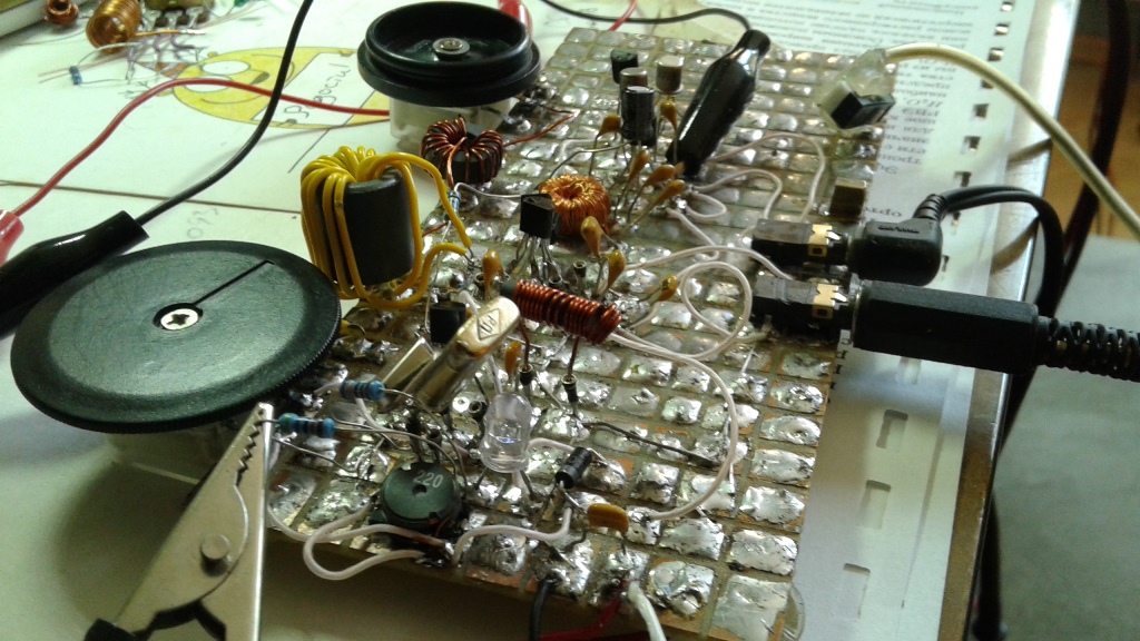

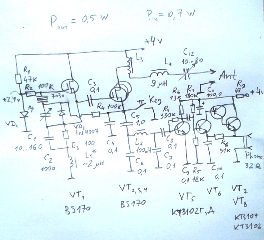

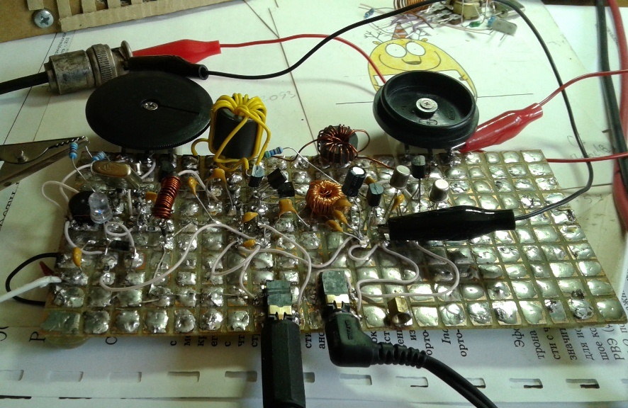

Пришло время и я таки сделал трансивер. За основу взята схема передатчика Виталика UI7K с моими доработками, которая у меня активно используется в маячках. Исходная схема тут. 4 полевика BS170, питание 4 В, пол-ватта на выходе. Собственно, доработка - это взять уже готовую и многократно проверенную схему УНЧ под низкоомные наушники и через ФНЧ присоединить к выходному тройному BS170 как смесителю. Всё как в лучших примерах Микро, Пикси и т.д.
Схема:
Сделал на макетке, частота около 7031, уже есть одно QSO с R4CW, всё как в песне - Саратов! Правда, респондент замучался повторять для бестолковых сообщения - я пока больше паяльщик, чем морзянщик...
Чуть позже добавлю более подробное описание особенностей.

Схема, конечно, не без особенностей. Поскольку при низковольтном питании (Li-ion) нужно было и удержать максимальную мощность, и обеспечить максимальную чувствительность, пришлось поиграться в способе связи задающего генератора и выходного каскада. Указанный способ - результат многих проб и ошибок. Самое тонкое место - дроссель L1, пришлось сделать самодельную катушечку и вдвиганием стержня 3 мм подобрать индуктивность. Пока не могу сказать точно значение, нечем измерить.
Схема хороша тем, что уже от одной банки Li-Ion можно вполне работать пол-ваттами, а при повышении напряжения эта мощность увеличивается. От двух банок (8 В) получалось 2 Вт на выходе. Как показывает опыт исходного передатчика, от 5 В можно получить 1...2 Вт, но пятивольтовых батарей не бывает, а пауэр-банки не подходят для питания трансивера - они шумят по-чёрному, приёмник будет принимать только шум. Так что возможен вариант, когда вторая банка присоединяется опционально для большей мощи.
Удивительные приключения маячка на 120 мВт 11 Авг 2017 19:46 #37996
  • Сообщений: 1441
  • Репутация: 202
Еще одна особенность: диапазон перестройки частоты невелик - около 600 Гц всего, это при двух запараллеленных кварцах (русско-китайская дружба, кварцы разнородные). Пока не разобрался, как совместить дроссель и диод в схеме перестройки частоты. Смещение частоты при передаче составляет около 400 Гц убиранием напряжения с диода. Забавно, что напряжение на истоке выходного каскада (смесителя) при отпущенном ключе (на приёме) равно напряжению питания.
P.S. На приём потребление 16 мА. При передаче - около 180 мА.

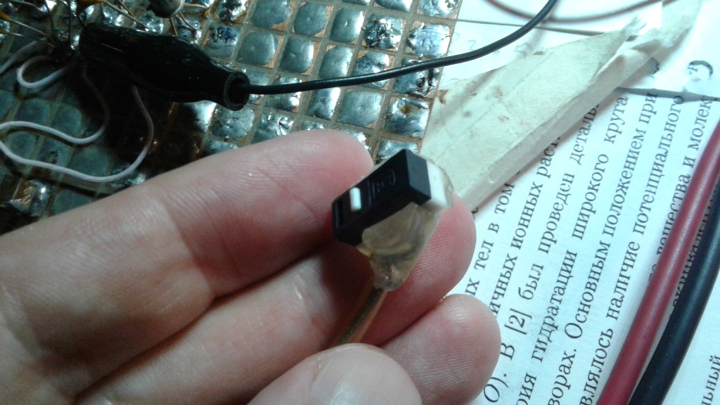

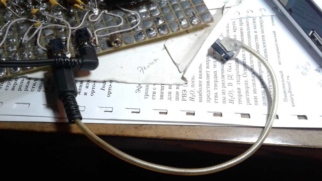

Виталик, умный вид это вообще наше всё )). Главное выучить PSE QRS, и золотой ключик у нас в кармане! Кстати, в качестве ключа я использовал микро-кнопочку от мыши. Берёшь в руки и стучишь ейной правильной стороной об стол:
Так что это уже даже не ручной ключ, а пальцевый.

Поигрался немного с новой схемой трансивера. Есть два вопроса к старшим товарищам, поделитесь пожалуйста мудростью:
1) Как избавиться от фона 50 Гц, идущих от антенны? Это явно не наводки на НЧ цепи, экранирование не помогает, при отключённой антенне фона нет. Антенна - верёвка 50 Гц, в качестве земли - стеклопакет, металлический каркас. Что интересно, другие приёмники ППП по классической схеме и смесителе на ВПД такого фона не дают, за исключением режима сильно выведенного к порогу генерации каскада регенератора. Z-Match между трансивером и антенной не спасает. Та же песня с антенной-диполем (или Inv-V).
2) Как избавиться от щелчков при ключевании? Бьёт по ушам. Пробовал делать как в книге Тимофеича 1984 года рис. 80 (стр. 56) - два диода и конденсатор параллельно выходу на наушники, но не помогает (видимо из-за того, что выход на низкоомные наушники).
Из впечатлений работы могу сказать следующее. Если ключ имеет ненулевое сопротивление в замкнутом состоянии (порядка 0,5-1 Ом), то при нажатом ключе можно прослушивать станции, тише, конечно, но громкие вполне себе слышны. Схема имеет очень небольшой запас по смещению частоты переменником в цепи кварца (около 1100 Гц при приёме, около 600 Гц при передаче). Вставка дросселя не спасает (только двигает частоту ниже, но диапазон не расширяет).
Удивительные приключения маячка на 120 мВт 15 Авг 2017 13:08 #38016
zhigalov пишет:
Видимо это многократно описанный мультипликативный фон, обусловлен простотой смесителя, точнее его небалансностью, большой проходной емкостью. Сигнал гетеродина излучается в эфир слегка, модулируется переменкой на всяких окружающих ржавых полупроводниках и попадает обратно в приемник.
Выход - применить в смесителе балансную схему, использовать ВЧ полевики с меньшей проходной емкостью, но они несколько обременительнее для кошелька. Но еще лучше переехать в тихое место и пикать там до глубокой старости, пока рука будет давить на ключ
