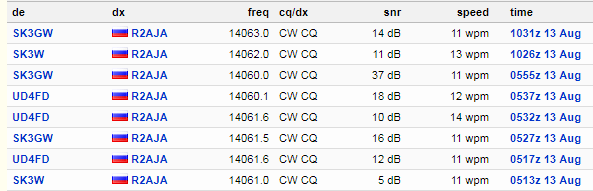

Вот именно это и наблюдаю! Всю прошлую неделю зависал на "CQ", и хоть бы кто ответил! :unsure:
Крутил антенну в разные стороны, и автоматы хорошо видели! B)
