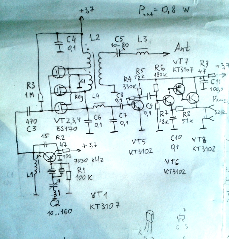

Влад привет! Впору менять название темы на "Удивительные приключения с трансивером!"
Мне кажется, у тебя получается достойная замена "Пиксику" :woohoo:
Ниже небольшой блиц опрос к схеме.
1. Параметры катушки L1 и катушки L4 ?
2. Возможно подключить к С8 высокоомные нашуники, чтобы не делать УНЧ?
3. Чему равно значение Vpp сигнала гетеродина на С1?
4. Если использовать 1 bs170 мощность на выходе будет в 3 раза меньше?
5. Возможно заменить транзисторный УНЧ на УНЧ с LM386?

Спасибо за вопросы.
R2AJA пишет:
У меня L1 намотана на каркасе диаметром 6 мм, 20 витков, ширина намотки 4 мм, и сердечник-подстроечник. L4 ~100 мГн, я брал уже намотанную (в закромах от старых моих поделок осталось), но у меня сейчас стоит двухзвенный ФНЧ (два одинаковых подряд друг за другом).
R2AJA пишет:
Не думаю. Без УНЧ совсем не обойтись - там же после ФНЧ напряжение входного сигнала с антенны идёт.
R2AJA пишет:

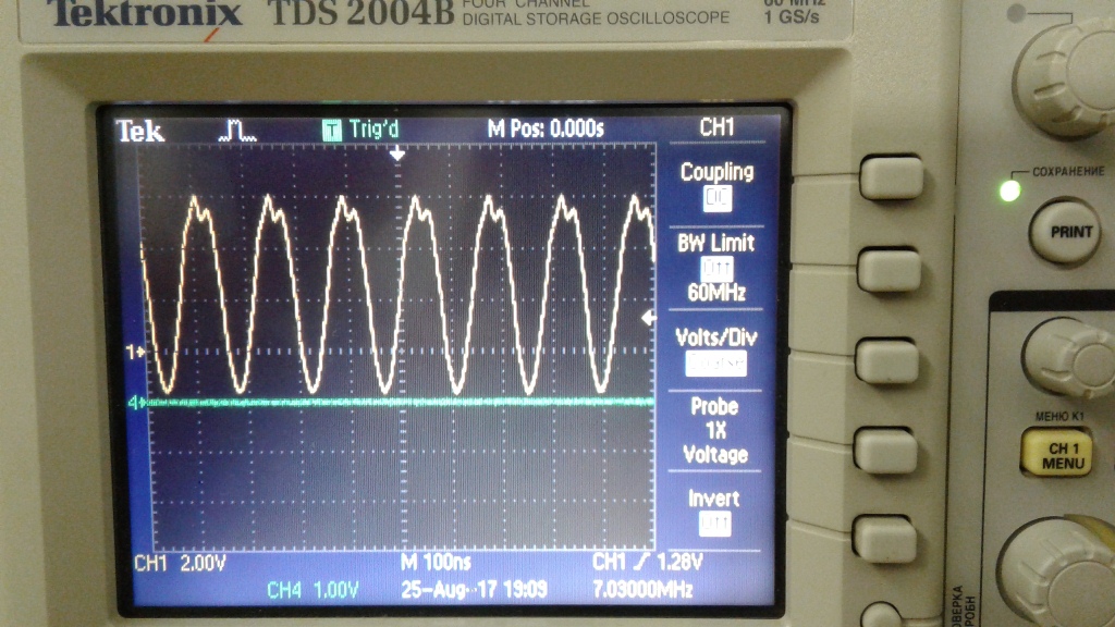

Амплитуда где-то 4...5 В, я меряю простым пробником (диод Д9 последовательно с 10-МОм-ным тестером). Соответственно Vpp ~8 В. Я собственно при экспериментах с гетеродином добивался именно большой амплитуды гетеродинного сигнала. Важно обеспечить на затворах большое пиковое напряжение. На затворах у меня типичная форма сигнала такая:
R2AJA пишет:
В данной схеме (с этим гетеродином) не пробовал включать 1 или 2 на выходе, но по опыту да меньше, насчет пропорциональности не скажу. Пробовал 4 включать - разницы с 3-мя нет, разве что в балансных схемах будет нужно, где их поровну должно быть.
R2AJA пишет:
Наверняка. Я вот приглядываюсь к К157УЛ1А, они шумят вроде бы меньше, и две шт. в одном корпусе.

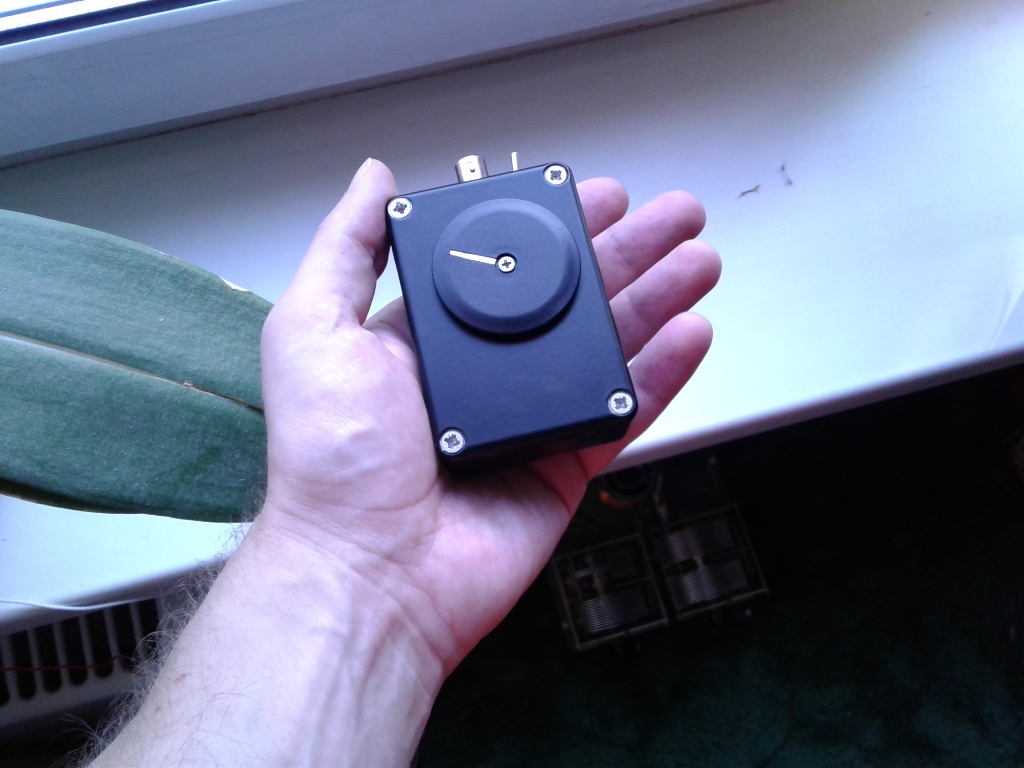

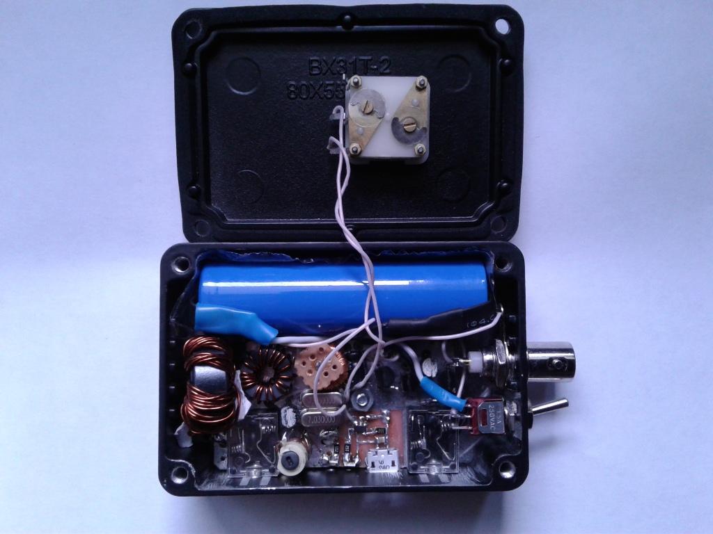

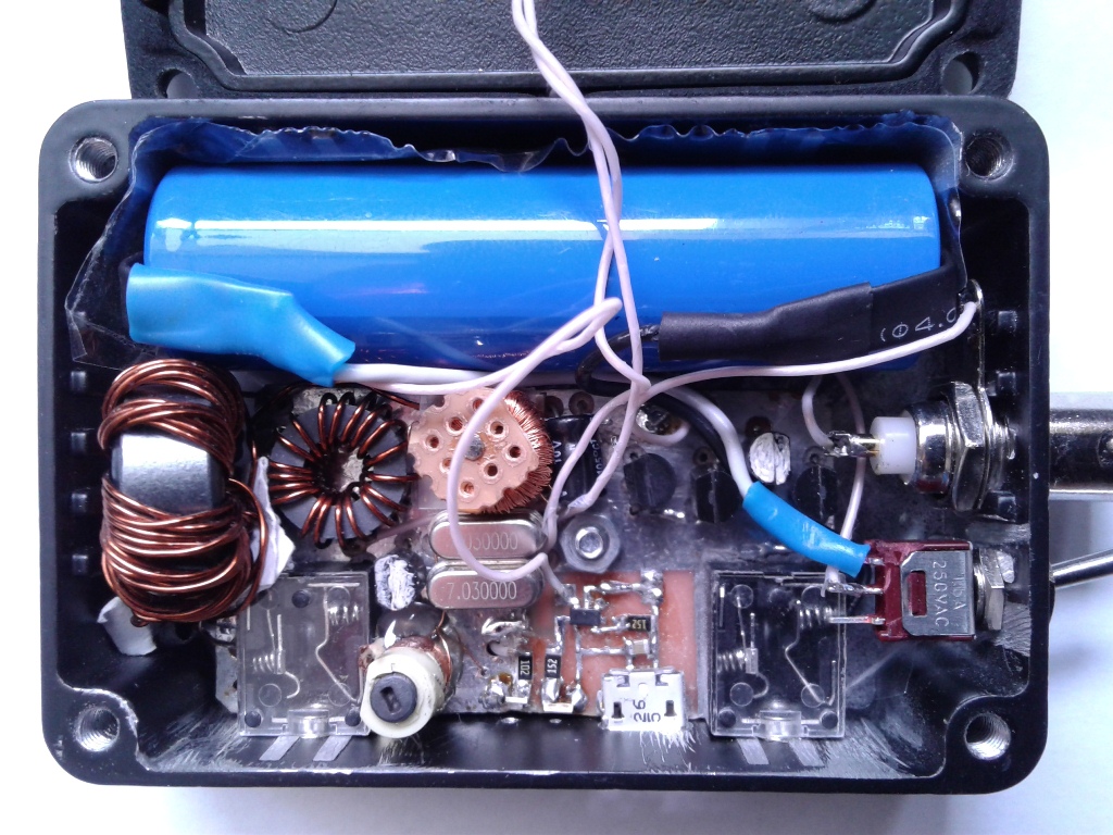

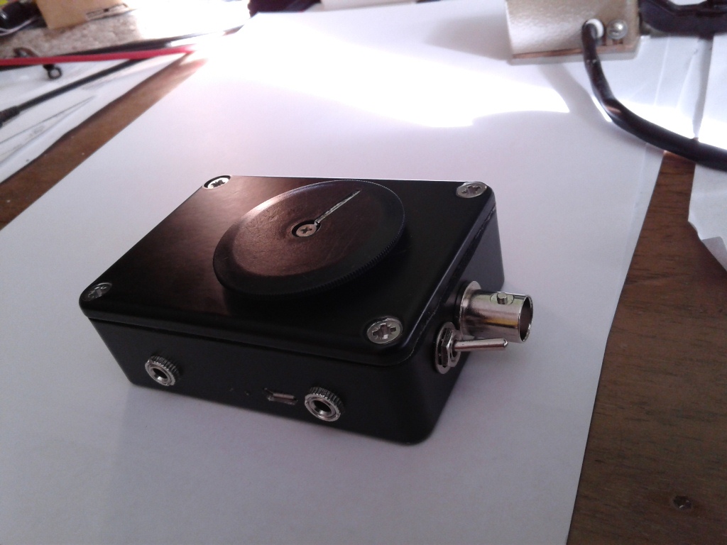

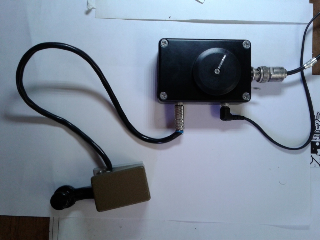

Вот плоды долгих мучений. TRX карманного исполнения со встроенным питанием, мощность ~0.8 Вт. Схема в итоге немного эволюционировала в части гетеродина:
Оно стало всё больше приближаться к классической ёмкостной трёхточке, так устойчивее работает генерация. Роль контурного конденсатора в гетеродине играет ёмкость затвор-земля полевых транзисторов, подключенных через C3.

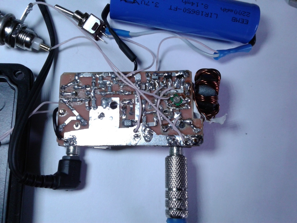

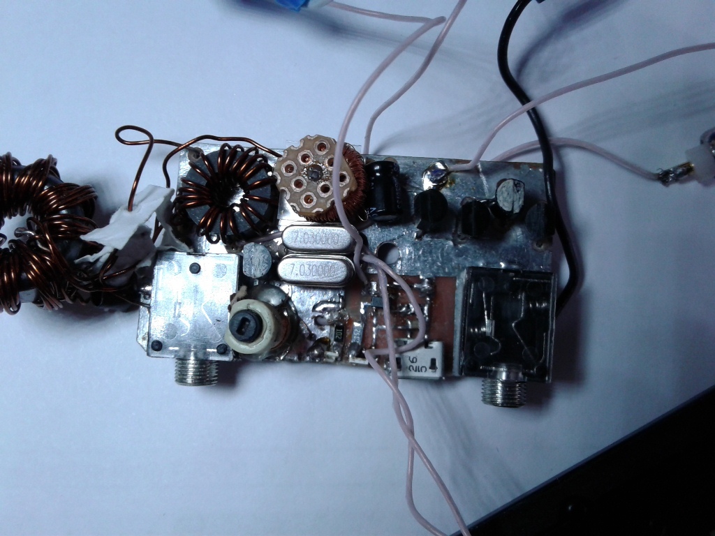

Мучений было много именно с конструкцией. Сначала муки выбора - какое исполнение выбрать, какой аккумулятор (плоский или баночку). Потом уже муки кривых рук пополам с недокументированными особенностями схемы. Удивил УНЧ. Оказалось, что паразитное сопротивление монтажа ~50 МОм, появивишееся от применения флюса, критично между базой и коллектором VT7 - убивает усиление напрочь! Ну вот кто ж мог подумать. На макетке всё работает, а в плате на SMD исполнении - зависит от погоды и фазы Луны. Пришлось VT7 и VT8 соединить на воздухе, типа навесной монтаж.
Ну а плод кривых ручек вот он.
Надо отучаться мельчить, в условиях домашних это всё чревато потерей времени. Всё-таки каждый раз прихожу к мысли, что традиционное любительское исполнение с просторным монтажом и компоновкой на шасси с большим количеством воздуха сильно экономит время.
Но что выросло то выросло. Осталось испытать в полях концепт карманного трансивера. Надо только сделать под стать этой штуки и СУ, чтобы оно было не больше самого TRX.
