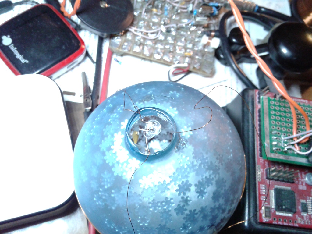

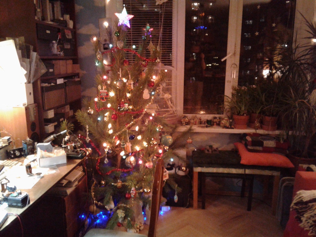

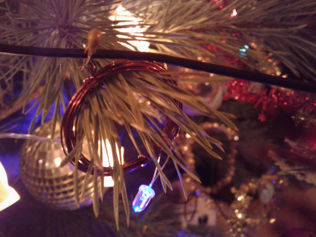

Немного фоток (тематические ёлочные). Самый простой вариант контура - намотанные внавал (на самом деле сначала на каркасе, но потом всё равно сваленные внавал) витки. Поскольку добротность приёмного контура хотелось сделать поболее, то настройка на частоту должна быть довольно точной, и приходится настраиваться, подбирая по месту кучность витков.

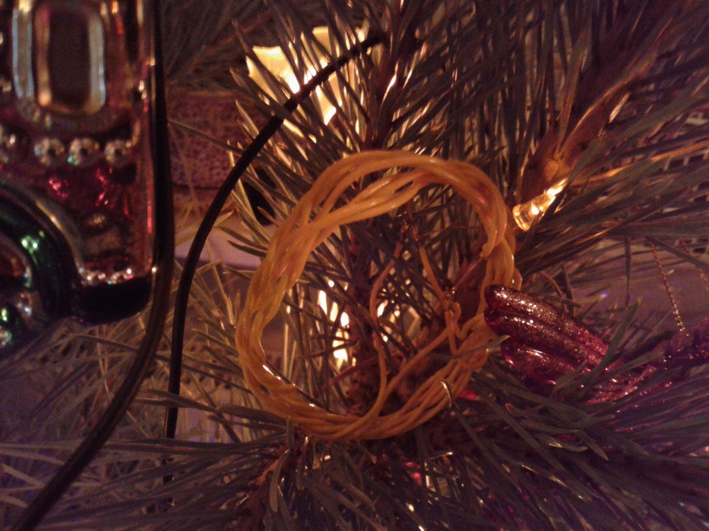

Ещё один простой вариант "бескорпусного исполнения": просто взять двойной провод и намотать им "на руке" 4 витка. А настраивать, меняя форму этого контура ("Я с детства не любил овал, я с детства эллипс рисовал" (С)).

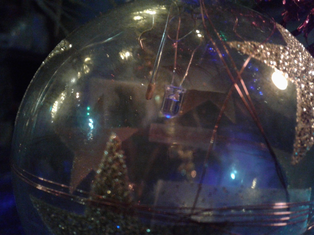

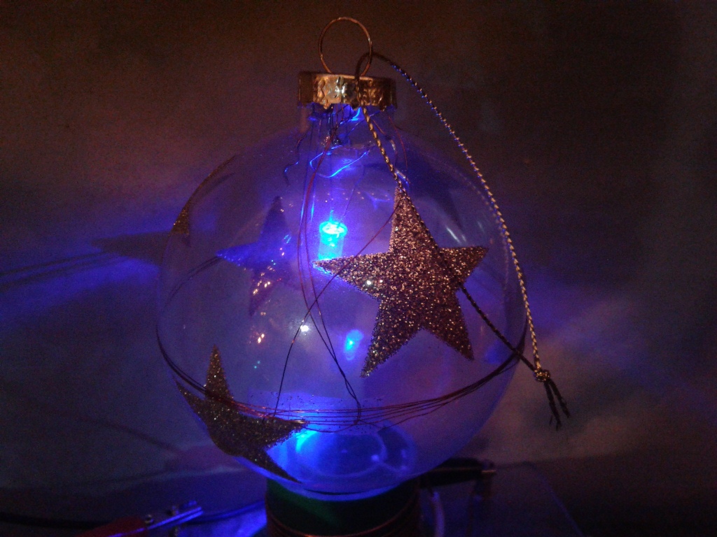

Самые сложные в настройке (тут уже приходится и емкости подбирать - 51-56-62 пФ, и раздвигать-сдвигать витки на шарике) варианты на прозрачных шариках. По экватору обмотка в 6 витков, внутри - светодиод и конденсатор.

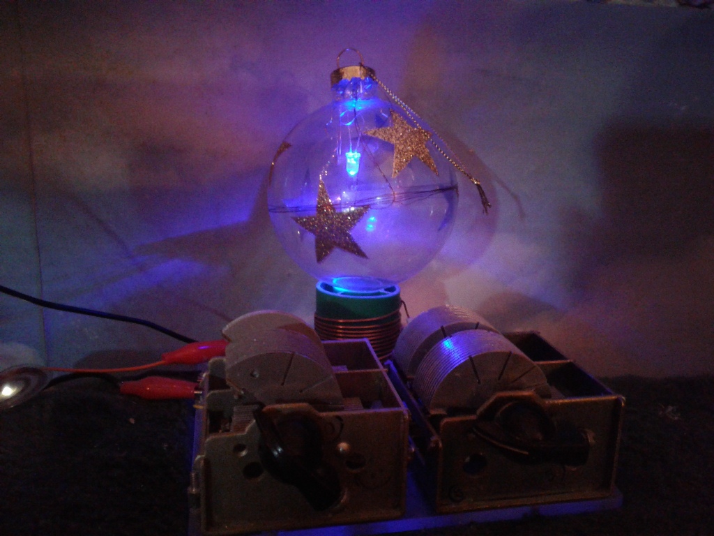

Ярче всего конечно это светится на катушке СУ:

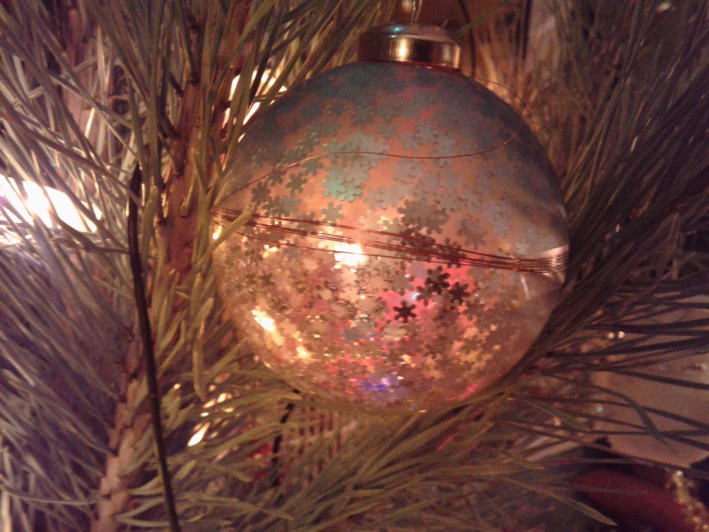

Но если выключить проводное освещение, то можно заметить и мигание на ёлке.
Так выглядит, конечно, проводное освещение:
Но ночью, когда темно, мигающая ёлка-маячок заставляет прислушиваться к шелесту эфира (и под ворчание XYL идти выключать эту безумную иллюминацию).
