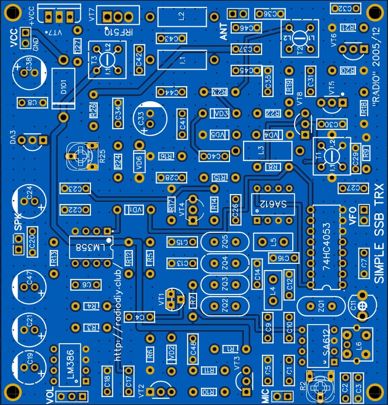

Коллеги, хотелось бы поделиться с вами проектом QRP SSB трансивера.
Его схему публиковали в журнале "Радио" №12 за 2005 год.
Автором схемы значится Стивен Вебер KD1JV (ссылка на схему).
В общем сам проект, как обычно у меня, на EasyEDA - https://easyeda.com/UN7FGO/SSB_TRX_80M
Чуть более подробное описание, процесса и доработок, у меня в блоге - http://un7fgo.gengen.ru/?p=2328
Видео работы данного проекта, на канале Антона UN7FHS.
Возможно кому-то этот проект окажется полезным.

Здорово сделано! Не увидел намоточных данных экранированных катушек. Каркасы к ним по какому-то коду заказываются? Бюджетная версия 10х10см это при заказе плат видимо дешевле? Недавно смотрел корпуса, для такой платы они уже более крупные по размеру, т.к. большинство алюминиевых корпусов 88мм шириной и 38 высотой. В идеале бы основная плата и синтезатора с дисплеем (в торец) под корпус такого размера, а также переднюю и задние панели тоже из печатной платы, крепление выходного транзистора на верхнюю половинку корпуса, т.е. как в Маламуте М2 мини. Тогда получится компактный, легко повторяемый трансивер. Пока что не собираюсь повторять такой трансивер, но в мечтах имею :) Возможно мои предложения будут конструктивными.
Индуктивности катушек по оригинальной статье. Можно прикупить у китайцев уже готовые.
- https://www.aliexpress.com/item/4000243857630.html
- https://www.aliexpress.com/item/1005002686823153.html
Платы, да, до размера 10х10 см идут по "льготному" тарифу у всех производителей печатных плат.
Данная плата так-же по размеру входит в корпус из китайского профиля:
- https://www.aliexpress.com/item/1005001326082427.html
По ширине 92 мм, как раз входит в пазы. Как раз выходной транзистор как к радиатору можно прикрепить к алюминиевому корпусу. Если взять корпус длиной 150 мм, то поместится и основная плата и простой ГПД/синтезатор.

Спасибо Геннадий за пояснения! Про корпус не увидел, в конце статьи же было написано :)

UN7FGO пишет:

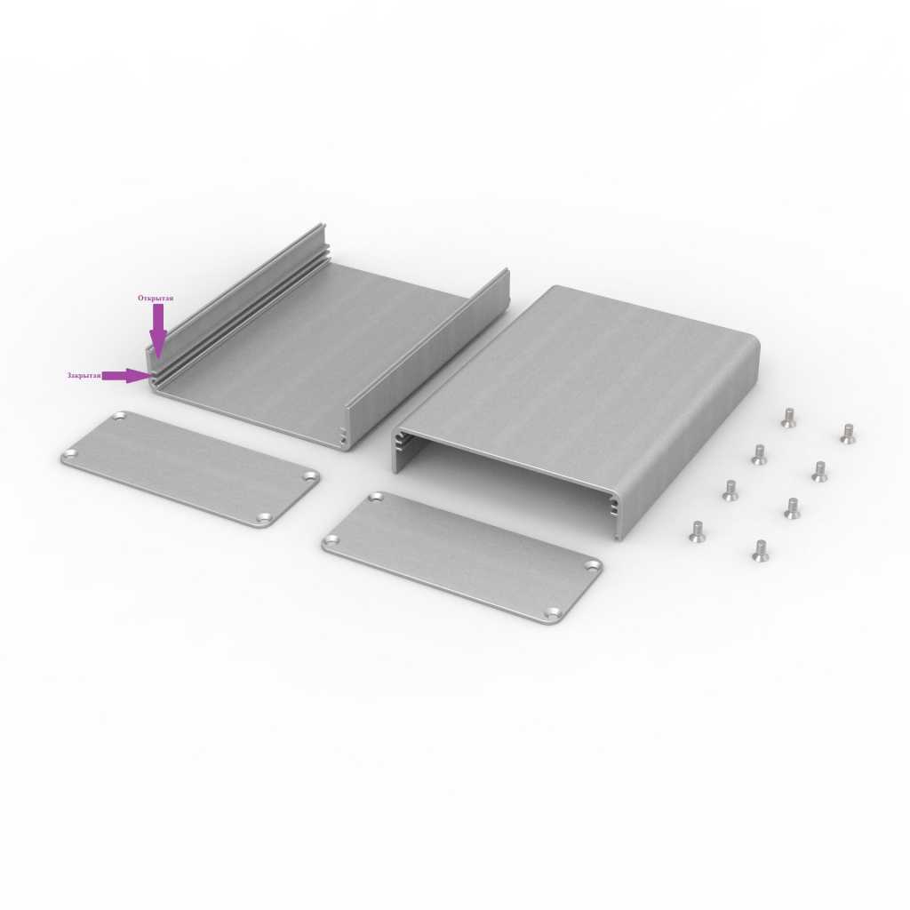

К сожалению, данный корпус подходит только для первой версии платы. Исправленная же плата входит только в голом виде. После запайки части компонентов я заметил, что задвинуть её в пазы не даёт резистор R9. Его вместе с C29, конечно, можно было бы аккуратно сдвинуть, после чего проложить по краям ту же изоленту, чтобы не было контакта с корпусом, но у нас ещё есть катушка опорного генератора, которая точно не даст плате заехать на своё место. Последнее, в принципе, тоже решается, если брать опорный сигнал с синтезатора.
А вообще на алиэкспрессе видел корпусы немного иного исполнения: они также из алюминиевого профиля, но внутри помимо "закрытой" полочки, есть ещё и "открытая", благодаря которой плату можно успешно уложить, несмотря на описанное мною выше. Только об изоляции крайних контактов, которые могут соприкоснуться с корпусом, нужно позаботиться.
Мне пока не удалось найти такой корпус, чтоб подходил по размерам.

Марауль пишет:
После устранения недоработок соавторами проекта, видимо так и получилось. Не отследил я этот момент. Постараюсь найти время и привести проект в соответствие.
Спасибо, за выявленные проблемные места.

Уважаемые коллеги.
Спасибо за замечания.
Проект - https://easyeda.com/UN7FGO/SSB_TRX_80M скорректирован, на предмет корректного помещения в китайский алюминиевый профиль.
Ширина платы 92 мм, с краев выделено свободное место.
