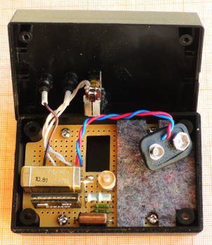

Размещаем готовое в корпусе. Используем монтажку вместо ваяния печатной платы.
И оформляем мордочку корпуса с минимальными слесарными работами
В качестве выхода применено обычное гнездо, для того чтобы проще вставлять в него кусок провода в качестве излучающей антенны. Или, как вариант, срощенные вместе штеккер и антенну от телефона

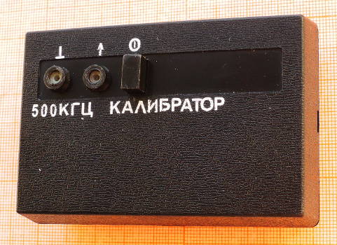

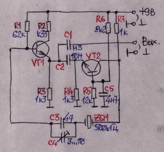

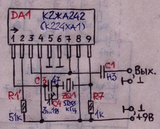

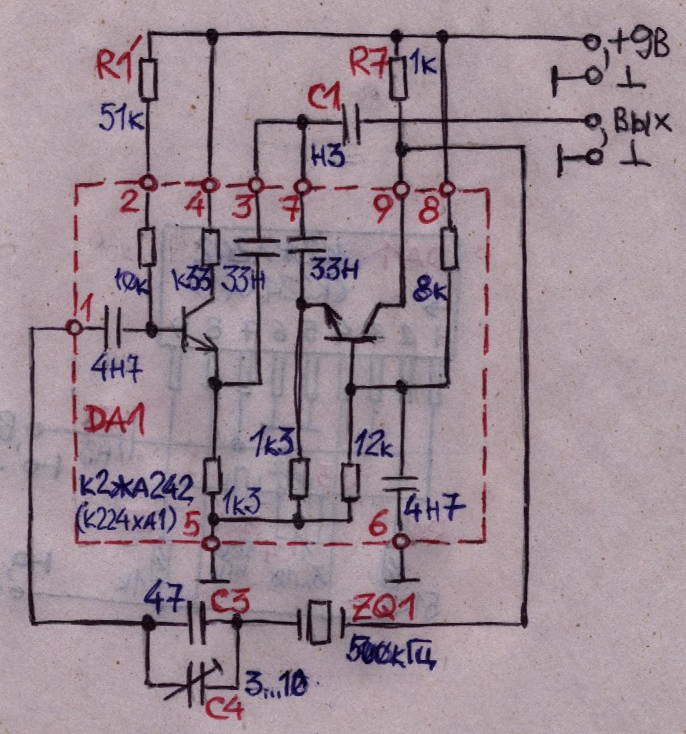

Я свой "шыдэвр" уже вроде где-то здесь показывал.
Радио, №3 за 1976г., стр. 19.
Сетка в 100кГц, обычно применяемая в этих устройствах, показалась мне слишком "частой", не всегда можно угадать, какая гармоника принимается. 500кГц сделал как более удобную не для разметки самодельной шкалы, а для контроля шкал старых приёмников. Переключение частоты, конечно, более лучший вариант.
nw RA6SC.

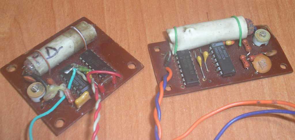

Нашел свой старый прибор, платы делал в 1998 году когда в руки попала книжка Скрыпника "Приборы для контроля и налаживания радиолюбительской аппаратуры". Платы кварцевого калибратора и генератора шума изготовлены механическим способом - дорожки вырезаны зубным бором, заточенным под часовую отвертку. Кварца на 10 МГц не было, платы остались лежать в столе. Потом через пару лет купил на местной толкучке китайский кварц и дело пошло! Была у меня преддипломная практика на местном узле связи, ходил сперва каждый день, листал подшивки журнала "Радио", ездил с монтерами по АТС. Среди АТС-ного барахла на глаза попала симпатичная жестяная коробочка. И, как обычно бывает, находка стимулировала к постройке аппарата. Зачастую попадется хороший корпус или красивая ручка настройки, или КПЕ от армейской техники - то сразу начинается творческий зуд. Частоту в 10 МГц при настройке выставлял по старому электронно-счетному частотомеру, ездил к геологам. Постройку прибора я описал в отчете преддипломной практики, мол, получены высокостабильные колебания, а сигнал с частотой 1 кГц можно использовать для проверки низкочастотных трактов и линий АТС...

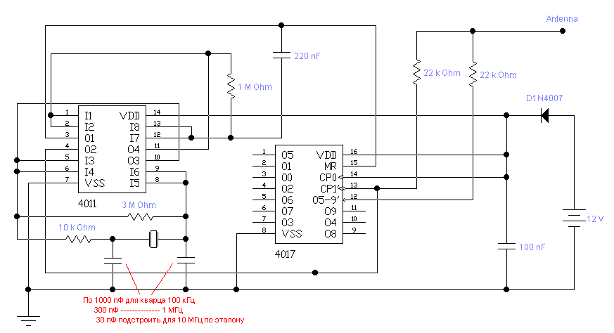

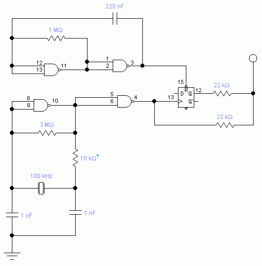

Делал калибраторы на КМОП-микросхемах. Питание от 5 до 15 вольт. Кварц 100 кГц.
На CD4001 собраны два генератора. Первый генератор - кварцевый. Его импульсы поступают
на 13-й вывод CD4017 делителя на 10 и на Выход. Второй генерирует импульсы около 1 Гц
(раз в секунду), он отключает на пол-периода делитель CD4017. Мне удобно, настраивая
приемник, пол-секунды слышать биения каждые 100 кГц, а другие пол-секунды использовать
для расстановки десятичных меток на шкале и без всяких переключателей.
73! Марат, Нижневартовск

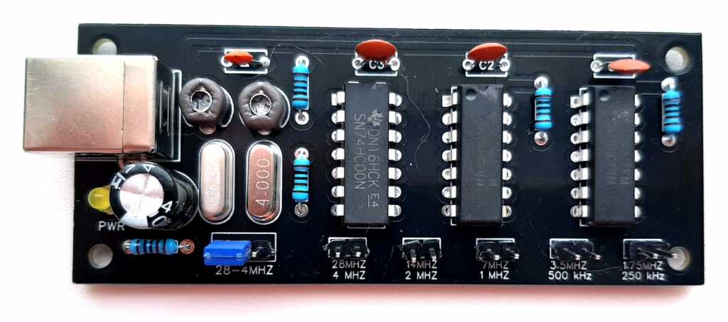

Освежу тему. Ведь кварцевый калибратор начинающим может оказаться очень полезен.

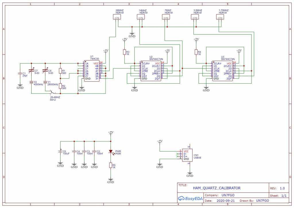

Делал я калибратор с прицелом на возможность настройки простых конструкций сразу "в диапазон", ну и на слух чтобы ДПФ настроить можно было. Поэтому был взят кварцевый резонатор на 28 МГц и микросхемы-делители на 2. В результате получил частоты начала любительских диапазонов 28, 14, 7, 3.5 МГц. Ну а для "классического" варианта, добавил кварцевый резонатор на 4 МГц, переключаемым джампером. Получилось вот так.
Схема как обычно простая.
Питание от USB, чтобы можно было питаться от любой зарядки или повер-банка.

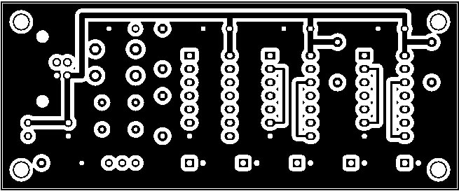

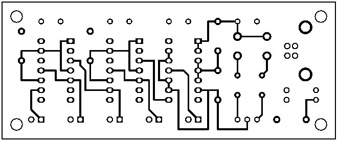

Размер печатной платы 86х35,5 мм. Во вложениях картинки для ЛУТА, нижняя сторона уже отзеркалена.
Больше фотографий и моих мыслей про этот калибратор тут - http://radiodiy.club/?p=650
Гербер-файл для изготовления заводской печатной платы можно взять здесь - easyeda.com/UN7FGO/HAM_QUARTZ_CALIBRATOR
